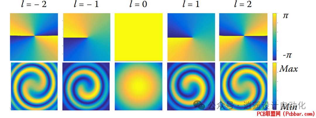

OAM模式的特征是螺旋相位前沿,描述为exp(ilφ),其中l是拓扑电荷,φ是方位角。图14.1展示了不同拓扑电荷的OAM模式的相位分布和干涉图案。! S# v- ?0 f, D5 b! p0 G% i. O
/ O# D- B2 p- a, q5 b  f
  u4 }. Z; v. Y; ]7 Q) x
图1:显示了拓扑电荷从-2到+2的OAM模式的相位分布(上排)和与参考高斯光束的干涉图案(下排)。
/ F7 Z9 v) i7 Z# _- M2 a5 X# p9 [7 b1 I& z
l的符号表示旋转相位前沿的方向,而其绝对值表示光束轴周围2π相位旋转的次数。不同拓扑电荷的OAM模式是正交的,允许在SDM系统中用作独立的数据传输通道。, x/ S3 z7 P; L0 i6 j

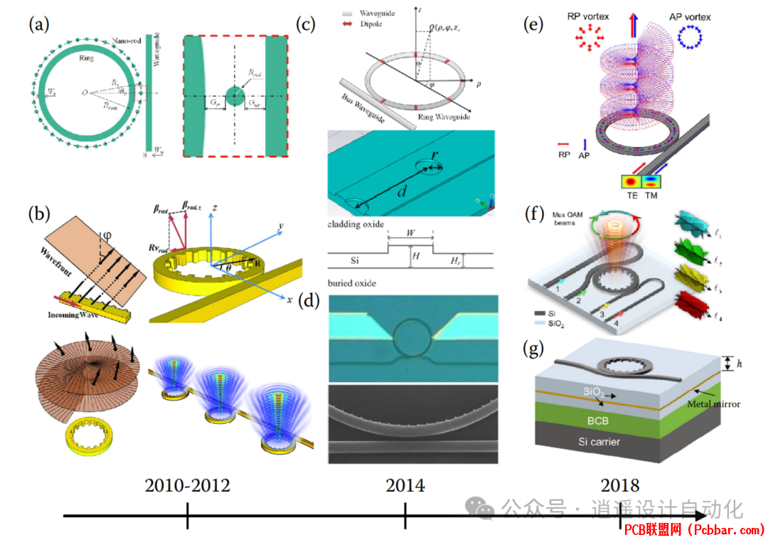

; B& M! k/ X3 E; o- B1. 光栅辅助环形谐振器
& }& Y; @  l1 x0 n( h) m利用带有光栅的环形谐振器将光从谐振器模式耦合到自由空间OAM模式。原理基于环中的回廊模(WGM)与所需OAM模式之间的相位匹配。2 E0 f# X0 C9 G
# l- \1 S/ M3 `- t3 n: j
4 d$ f" g* j5 c  @; V! _
图2:显示了用于OAM生成的光栅辅助环形谐振器的各种实现:(a)带纳米棒的环,(b)带内壁光栅的环,(c)带顶部光栅的脊型波导环,(d)带嵌入光栅和热调谐的环,(e)用于可切换偏振的多模环,(f)用于多个OAM模式的加-降配置,(g)带背面金属镜以提高效率的环。8 R& v* g) g9 C6 Z
0 J3 s; w; S# N  A$ e主要特点:
5 s  r) \) @3 U9 ~2 s$ J
  • 紧凑的占地面积
  • 由于谐振性质而具有波长选择性
  • 可使用热调谐进行精细控制
  • OAM模式数量的可扩展性有限

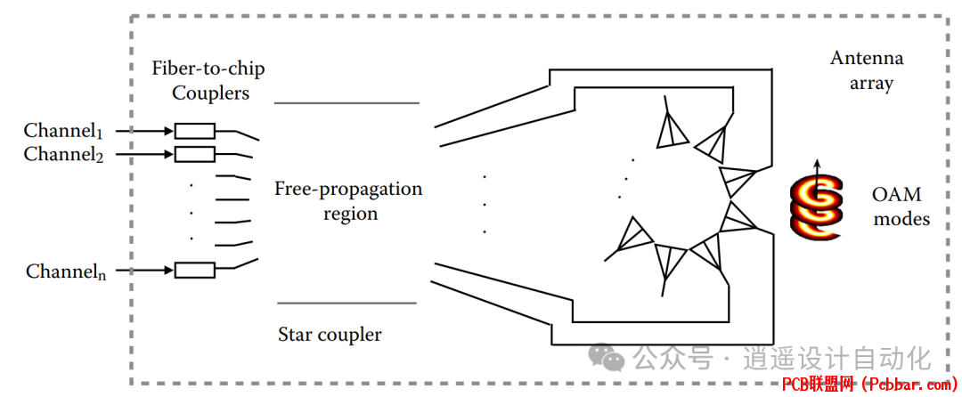

    ! r  H) f0 e$ p. H3 B+ {2. 相控天线阵列& x) n8 f; @7 W) [8 l! f' g
    使用星型耦合器创建所需的相位分布,然后将其馈送到天线阵列以发射OAM。( Z: c% D7 G8 H. {3 y' ^
    " I: D; o4 R! p2 `1 |4 X  ?
    1 I/ ]$ ]0 |1 k$ D2 a1 Y图3:说明了支持n个OAM模式的通用相控天线阵列的示意图。
    % k/ E1 y8 k) X6 f) b% |. Z7 i6 r# c6 ^
    主要特点:0 R  O9 e  J9 p1 P  |
  • OAM模式数量高度可扩展
  • 宽带操作
  • 发射器设计灵活(例如,圆形光栅、3D波导、2D光栅耦合器)
  • 需要精确的相位控制,常常需要热调谐; M3 k6 l: u8 c/ A: {$ q) R+ z( U

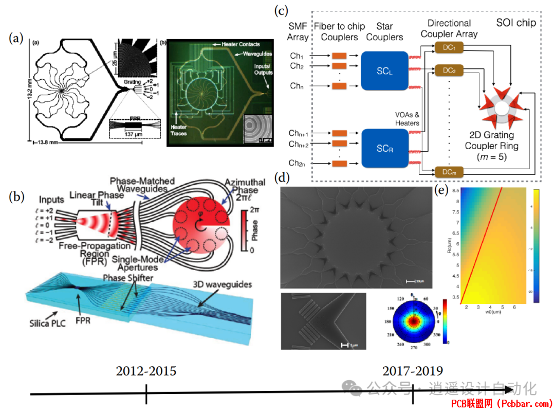

    图4:显示了相控天线阵列的各种实现:(a)带圆形光栅发射器的星型耦合器,(b)带3D波导块发射器的星型耦合器,(c)带2D光栅耦合器用于圆偏振OAM的星型耦合器,(d)制造的2D光栅耦合器的扫描电子显微镜图像,(e)天线设计的优化热图。' y8 y1 }& f; r" e& x: u8 ]: b

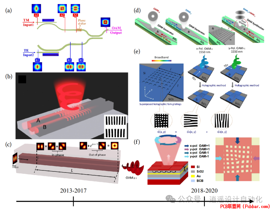

    " T1 D* U( j7 r8 A- y, Y5 w3. 平面模式转换器$ |( p' N: A, {. y9 x) ~
    依赖于在芯片平面内将波导模式转换为OAM模式。+ o7 d& U5 c- a
    : x$ f/ A5 b4 H1 \
    ) |; j( B* b8 `" W
    图5(a)显示了使用方向耦合器的平面OAM生成器,(b)基本WSHG设计,而(c)说明了使用沟槽波导的平面生成器,(d)生成两个OAM模式的WSHG,(e)用于4个OAM模式的叠加全息光栅,(f)带背面镜以提高效率的WSHG。% ?" [* o! H8 K! L" O, C( O
    0 x% H( F6 Q5 K' Y4 W9 m$ C7 W0 S
    主要特点:
    ' P- A/ i! |/ _7 w0 |$ r
  • 极其紧凑
  • 限于低阶OAM模式(通常为±1)
  • 难以扩展到更高阶模式
    ! K9 f% V; {0 m* e0 d  M9 R: V
    6 W/ w- V8 ^/ J% ]
    4. 波导表面全息光栅(WSHG)8 V, b" X. M% Q5 g" |! t! E
    该方法使用蚀刻在波导表面的全息图案将导波光衍射成自由空间OAM模式。& ]/ m2 @+ f9 B5 j8 a* O
    $ X5 r9 ]* A# l& o+ ?- \# W7 D如图5显示了各种WSHG实现:
    9 v* P; I) J* B1 f* ^(b) 基本WSHG设计
    - H  E4 a% p% x; m% f(c) 生成两个OAM模式的WSHG& [1 g2 l- l" A
    (d) 用于4个OAM模式的叠加全息光栅
    1 E8 Q9 k* ?  a(e) 带背面镜以提高效率的WSHG。" M( l9 H2 |1 }" t
    $ y3 B1 l0 j' L6 d. M0 X主要特点:2 W& ~1 e( ]5 g+ E  ]6 b( O
  • 宽带操作
  • 简单设计
  • 发射角随波长变化
  • 通过叠加有潜力生成多个OAM模式
