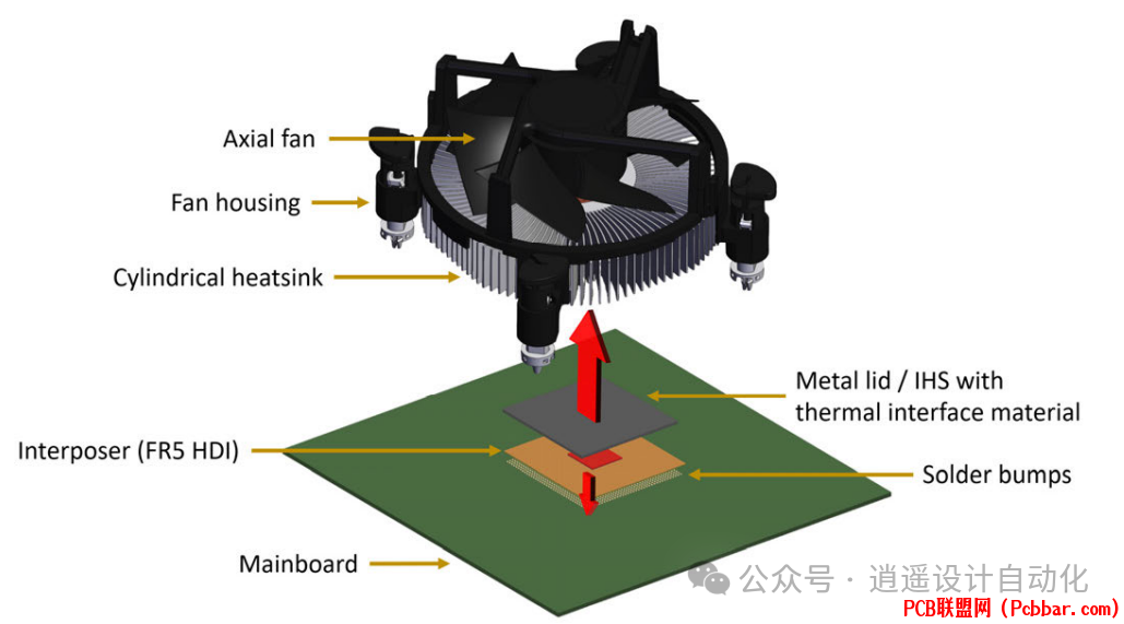

  p" k6 Q3 E# x8 u图1:带HSF的FCPGA结构的分解图。红色箭头表示主要和次要热流路径。
5 j8 w7 x3 [+ A8 c% z) x! ~
2 V0 i" G0 p6 l2 E7 k. B$ N图1说明了倒装芯片球栅阵列(FCBGA)封装中的传统热流路径。主要热流路径从结从经过芯片到散热器和风扇组件。然而,还存在次要热流路径,通过微凸点、中介层和凸点将热量传递到主板。

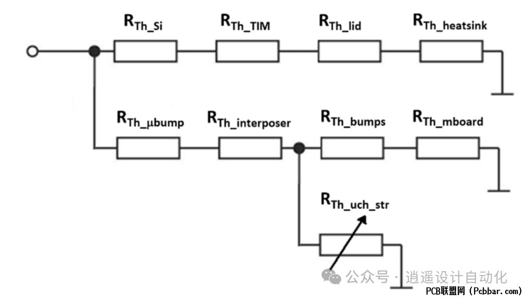

    图2:热图的集总元件模型。$ b* B8 x7 {+ s$ Y
    - v; F" y1 F  m+ ?! |8 u
    图2显示了热图的集总元件模型,说明了系统中的各种热阻,包括微通道散热器。+ |/ h# m+ h3 ~# ]

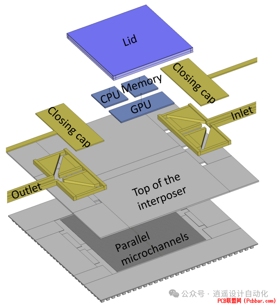

    - m$ {5 e; e( U图3:异构封装的分解图。
    : |2 @$ W, t" X9 a, E1 i. B9 C) _1 V+ k# J1 y
    图3提供了模拟的异构封装的分解图,显示了各种层和组件。
