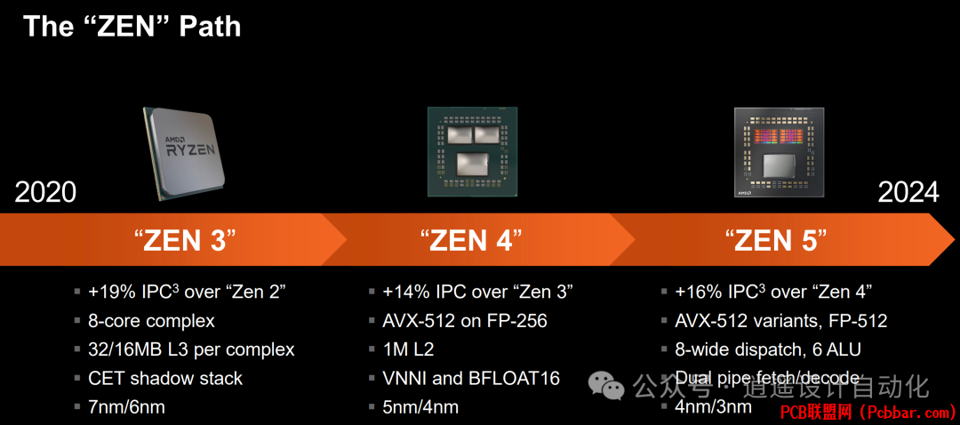

"Zen 5"核心概述1 Q' G) `: U3 i% x  D8 j
"Zen 5"核心是AMD成功的Zen架构系列中的最新迭代。在继承前代优势的基础上,"Zen 5"旨在提供显著的性能改进,同时保持出色的能效比。
# ]3 l6 F6 Q& E
; t0 H1 L/ u" G9 j6 W& O9 Y
7 y6 M6 [6 r2 Q7 S+ w3 S0 ^9 N图1:展示了Zen架构的演进,突出显示了Zen 3、Zen 4和Zen 5的关键特性。5 H  |% A6 O! `3 q4 A& o: p2 d) v
, k7 b1 ?$ z( V5 L3 I' L, j* Z6 D7 H
"Zen 5"的主要特性:
  • 相比"Zen 4"提升16%的IPC(每时钟周期指令数)
  • 支持AVX-512变体和FP-512
  • 8宽度指令分发和6个ALU(算术逻辑单元)
  • 双管线取指/解码
  • 采用4nm/3nm制程工艺. E9 ?# B  s0 l( `/ Y# a

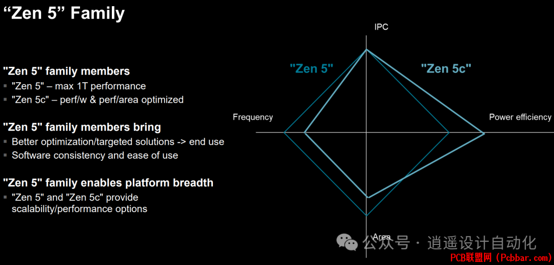

    "Zen 5"家族和平台支持
    5 ^! F+ p' e$ [8 M  r7 `; w9 U* kAMD推出了两种"Zen 5"核心变体,以满足不同市场细分的需求:
  • "Zen 5":优化单线程性能
  • "Zen 5c":注重性能功耗比和性能面积比9 f8 C! l6 K0 n* D, |' e
    [/ol]* P8 I7 ^! k7 M- B! d6 @6 ]
    ( Q5 ^& W, O% q' V; |6 z0 ?
    & {" e. H1 l  G) d7 E0 K图3:展示了"Zen 5"家族成员,显示了"Zen 5"和"Zen 5c"核心之间的差异。
    6 O% e4 b2 Y( `2 p, I
    : z( k2 ~7 D9 D# @0 _这种方法使AMD能够针对从高性能台式机到节能移动设备的广泛产品范围。" g6 ^1 {) U. p

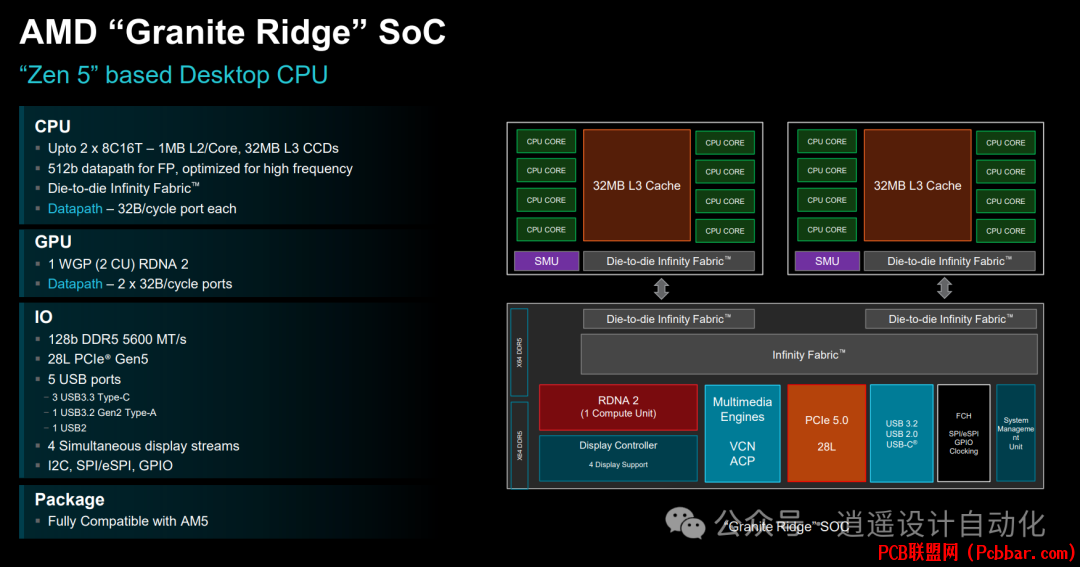

    7 N$ [7 @* L2 m+ d5 U3 f"Granite Ridge" SoC& r7 g  J# k, ~/ g
    / {3 X9 N" i) G+ H* T( `& r7 \图8:显示了"Granite Ridge" SoC的框图,该SoC专为高性能台式机应用设计。
    ! _' h: l, H0 u, v
    4 q9 q8 _6 b/ E8 ~# U4 a: I"Granite Ridge"的主要特性:9 ~# x9 J3 t1 f) c3 t9 X2 P- E* R) l9 q3 ]
  • 最多16个"Zen 5"核心(2个CCD,每个8核)
  • 每个CCD 32MB L3缓存
  • 支持DDR5内存
  • PCIe 5.0连接
  • 兼容AM5插槽, |) H8 E& S+ f5 D- W2 T& k; `- o

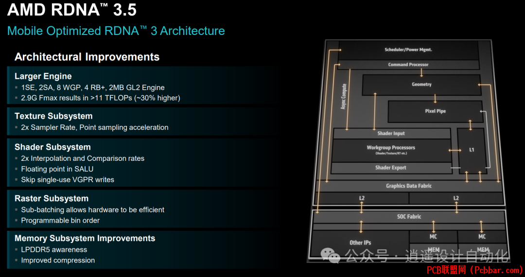

    RDNA 3.5图形架构+ B- Z# y% h# @; U4 Z9 R
    对于移动应用,AMD还改进了集成图形架构,推出了RDNA 3.5:
    $ o4 u1 V4 |9 |* P2 I2 a
    0 x/ B4 F7 f  ?4 |& _, L+ u图9:概述了为移动应用优化的RDNA 3.5图形架构的改进。
    9 N/ s. I% H0 F' K" E9 V2 `% k8 c+ B% F1 L. ?
    RDNA 3.5的主要改进:3 v- d" }4 _/ ^6 w+ V. J: o7 s
  • 2倍采样率和点采样加速
  • 增强的着色器子系统,插值和比较率提高2倍
  • 改进的光栅化子系统,通过子批处理提高效率
  • 针对LPDDR5的内存子系统优化和改进的压缩
  • 更大的引擎配置,包括8个WGP(工作组处理器)和4个RB+(渲染后端+)
    5 I: e+ {: v0 H# x# Q3 V, P
