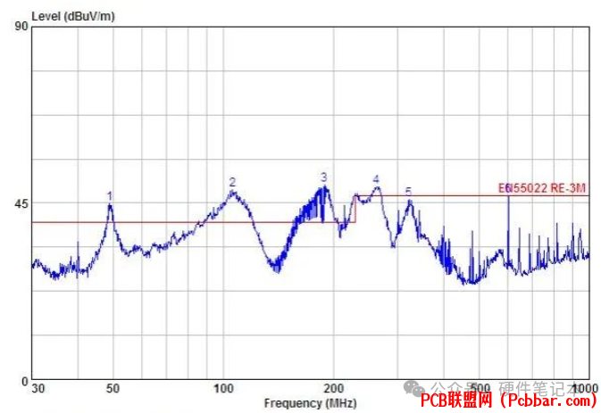

3、一次简单的改板,RE就是不过做硬件都知道,成熟的方案最好不要轻易去改,除非有非改不可的理由,否则很容易出错。
4 u- D  b6 d/ Z% B之前一个产品,走线动了一点点,有几个元件挪了一点点,敷铜改变了一点点,可RE就是测不过。最后发现跟结构和板子都有关。
3 E9 W8 \* H# B( l& \5 a
