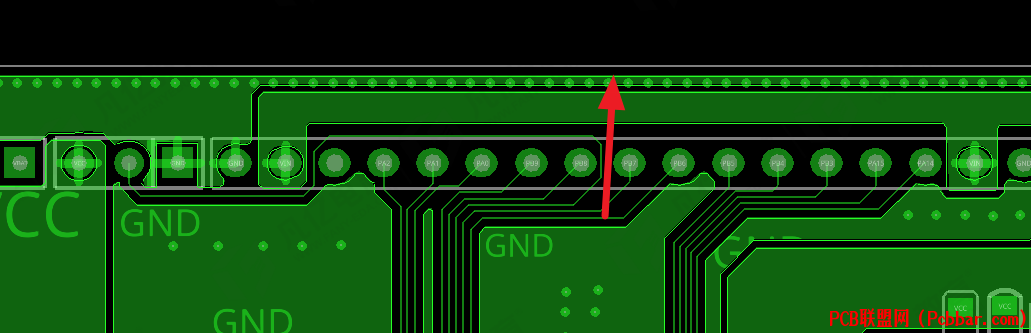

正板设计学习
STM32-FY033.brd

发表于 2024-9-29 15:14:58 | 显示全部楼层
这些多余的地孔删除掉

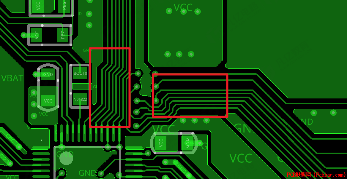

发表于 2024-9-29 15:15:58 | 显示全部楼层
这些走线的间距拉大一些 ,不说满足3W间距,尽量6mil以上,降低生产成本

发表于 2024-9-29 15:17:07 | 显示全部楼层
板边的过孔不用这么密集,150-200mil打一个就可以了

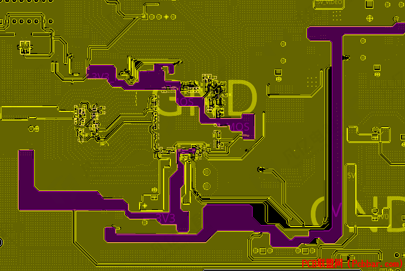

发表于 2024-9-29 15:18:00 | 显示全部楼层
这个电源优化下,右边的地全部被这个电源割裂,堵死了

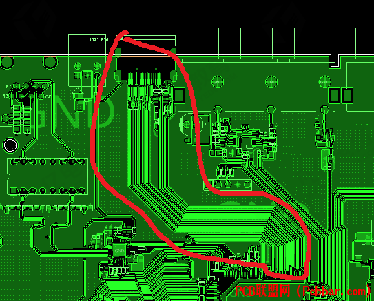

发表于 2024-9-29 15:20:29 | 显示全部楼层
HDMI差分要做一下等长

发表于 2024-9-29 15:23:02 | 显示全部楼层
这几个电源要优化下, 不能全部走底层,地不完整了.
