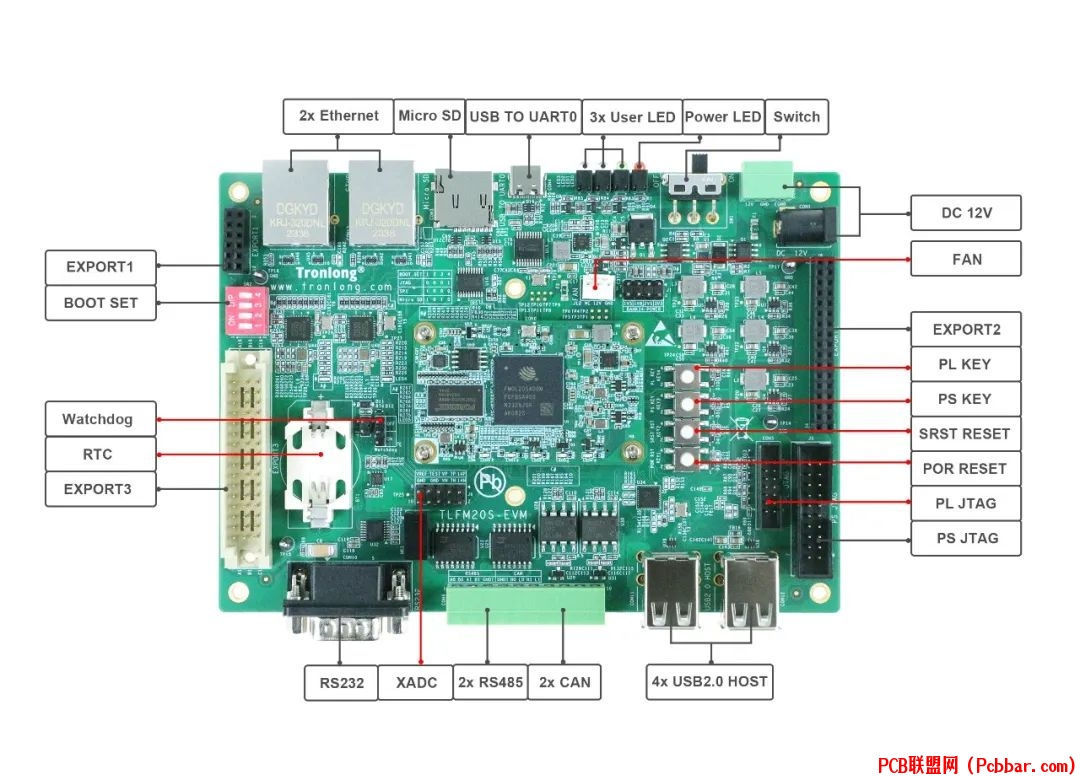

* ^+ i) k/ P* f) I3 N6 T复旦微FMQL20SM ARM+FPGA SoC国产平台
. t* ~$ r0 L4 MFMQL20S400M是复旦微四核ARM Cortex-A7@1GHz(PS端)+85K可编程逻辑资源(PL端)异构多核SoC处理器。创龙科技基于FMQL20S400M设计的工业核心板(SOM-TLFM20S)板载的CPU、ROM、RAM、电源、晶振、接器等所有器件,均采用国产工业级方案,国产化率100%。此外,创龙科技基于FMQL20S400M设计的工业评估板(TLFM20S-EVM)接口资源丰富,支持2路Ethernet、4路USB2.0、2路CAN、2路RS485、RS232等,很好的满足客户的项目评估需求!0 D) A# x' @9 e6 T5 G! R0 r0 T
' e) w" Y# e- ?6 d
图 1
6 N* K7 I/ L1 K2 |( x, R创龙科技FMQL20SM工业评估板硬件资源图解4 }; [4 c* i# Q

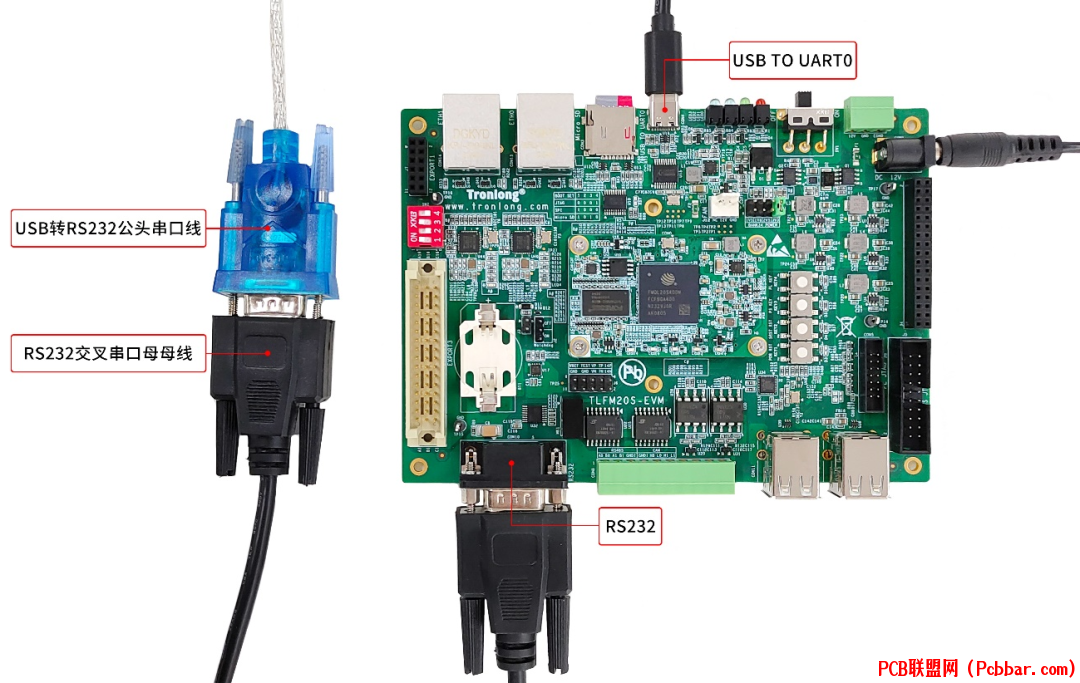

案例说明
7 P: n' j* _" u, D( i6 |PS端通过AXI4-Lite总线发送命令至PL端AXI Uartlite IP核,IP核根据命令控制评估底板PL端串口进行数据收发。# H6 e; h9 w/ \5 W5 z9 ^1 x
案例测试将PC机与评估板的调试串口相连接,将评估板的RS232串口连接至PC机的USB接口,硬件连接如下图所示。, K# M! t' ?) Z+ I$ B& \
/ D# P; X/ g7 Y2 u图 3' S9 S; `3 U& Z) m5 s  v. o4 B* w
参考产品资料,先加载设备树文件和PL端可执行文件,然后在PS端串口终端执行如下命令,通过RS232串口向上位机发送字符。Target#        echo 'tronlong' > /dev/ttyUL09 E9 g3 |; B' B7 M0 c# Z2 j, k
2 R' [7 z5 J, U4 s) m
" p# s6 h- [) Y$ b
图 4% a6 j. t% x2 a# j& w
此时,RS232串口终端将显示上位机接收到的字符。# }  x$ g6 }* m/ ?

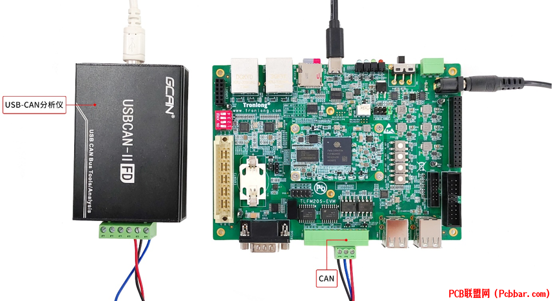

emio_can案例演示
5 a7 x! L1 I% ]8 p/ H8 g5 I. S7 I案例说明PS端通过EMIO方式使用CAN接口进行数据收发。7 R  _1 ^* [6 n& K. ]. x
& ?8 ]6 b' W- ~8 w
# ~* h, a: Q7 _  c7 g! y6 B  W
案例测试
$ o- X) w2 x2 M2 j/ o% v6 l/ }将评估板CAN接口连接至PC机USB接口,硬件连接如下图所示。
# n, Y, s( ]4 i+ X" p  ]& c
* D* R2 a( ?% Y
8 a% _# [" z8 f0 T/ |7 F0 Z6 l+ R图 9
7 s% ?! ~) Q1 j( z* t- Q参考产品资料,先加载PL端可执行文件,设置波特率并启动CAN接口后,请执行如下命令,评估板发送帧ID和数据。Target#cansend can0 -i 0x88 0x11 0x22 0x33 0x44 0x55% ^& o" T9 I6 w: Z+ ?) F2 \( e
. D3 b. ^$ N8 y2 b' \6 b图 10

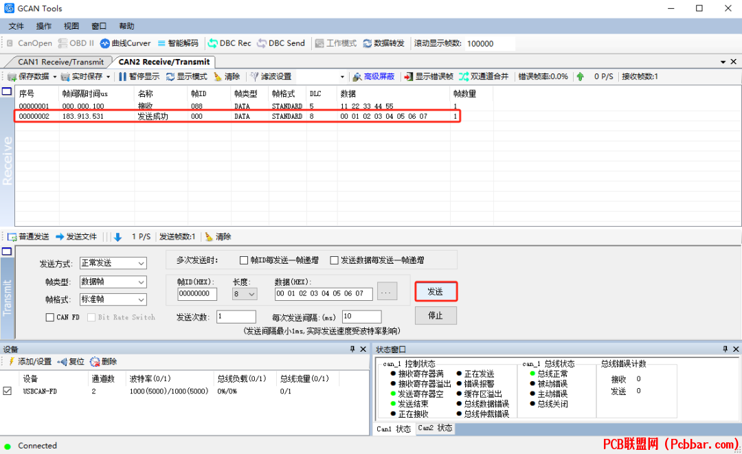

  I# C" g# w8 M- j+ h& W: @PC机GCANTools软件接收到评估板发送的帧ID和数据。* b- S0 C& b6 M% b( V5 t6 |+ p
( o' P" _" r9 {+ U. C% b& w
图 11, b. Q" p9 F8 W+ [8 x& p8 }* S
执行如下命令,评估板等待接收数据。Target#candump can0' I& q1 s: E) J% Y+ ]( x* @
$ A/ D2 d' c8 g6 `) O
图 12  ]; X" \- C6 m
在GCANTools点击“发送”按钮,向评估板发送一帧数据。
3 h( S$ ^! \. f7 n! T9 R
0 U8 j& t% L' A; G, p6 t& L6 }9 d9 Z
图 13% P  v! D5 ?, a9 v$ ?
评估板接收到GCANTools发送的帧ID和数据。: F, K5 l9 R2 I6 s
% p3 U3 f3 d0 r" ?
. }, J4 v6 N, |
图 14
