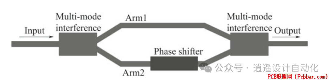

    为测试相移器,我们通常使用马赫-曾德干涉仪(MZI)结构。这种间接方法允许我们通过观察干涉图案来测量相位变化。2 e5 o/ i! A0 Q+ B; R
    % R' e. m( S( }, {( d9 p4 V图3展示了用于测试相移器的硅基马赫-曾德干涉仪的示意图。
    , Z3 K3 y8 _# N: L0 Z
    3 b, L* ?6 p8 G: u2 PMZI结构将输入光分成两个路径,其中一个路径包含被测试的相移器。通过改变施加到相移器上的电压或电流,我们可以观察输出强度的变化,这与相位变化相关。/ x; z9 c" `7 }# U
    + @) C5 r9 M$ u+ V2 i# F! V% N+ i要测试相移范围,请按照以下步骤操作:
    0 F$ _/ o  j' d" _1. 在一个臂中设置带有相移器的MZI结构。
    * `9 |  V) a  p( v/ T* K& l2. 改变施加到相移器上的电压或电流。: ?+ Q- E' v8 J5 G
    3. 测量每个电压/电流值的输出光功率。
    * R! d( \. r7 z3 y9 T4 o# E4. 绘制输出功率与电压/电流的关系图,以确定Vπ(π相移所需的电压)或Pπ(π相移所需的功率)。" i! J7 Q7 i/ e/ ~  e

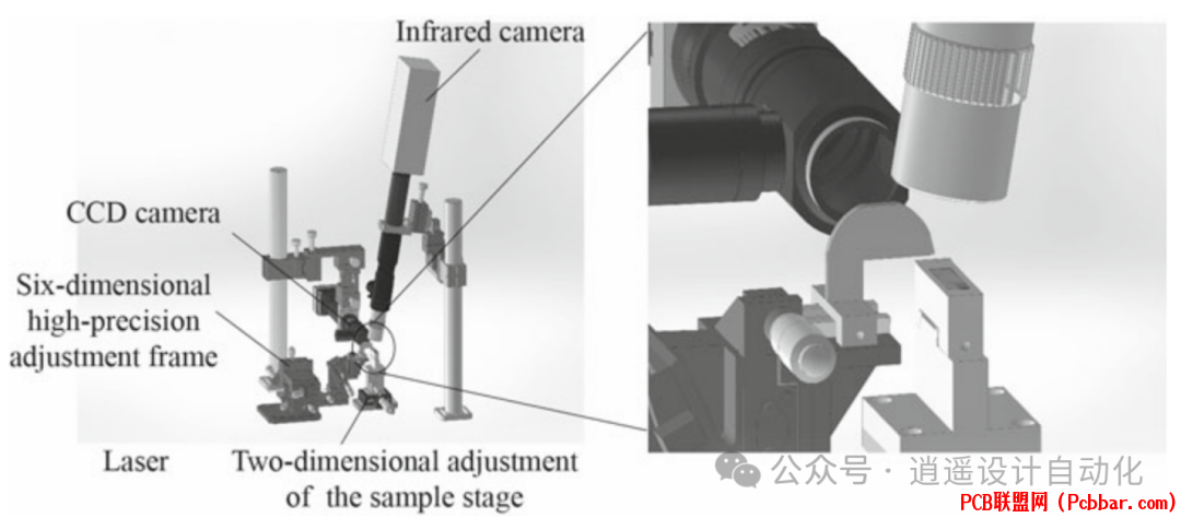

    测试系统的光学部分负责将光耦合到芯片中并捕获远场辐射模式。  P$ G3 [+ @" }& ~; V, E
    主要由三个部分组成:! z. T) h1 J5 Z/ X8 t3 U5 D
  • 精密调节组件
  • 实时观察组件
  • 三透镜远场成像组件- r' H: I9 M" \3 J
    / [1 O+ c4 `1 _; W6 H
    & F  A& v0 N0 s2 F图7显示了硅基光相控阵芯片测试系统光学部分的示意图。
    / m# Z" [: E4 @  j8 n5 {3 \! V
    % r8 o/ Q4 o; V9 U% q精密调节组件包括六轴高精度对准平移台和光纤夹具。这些组件确保光纤相对于芯片的精确定位,以实现高效的光耦合。) \( A* P: p2 M: @& y
    + ~/ u3 J$ \0 E: V; E) r
    实时观察组件包括显微成像镜头、平移台、CCD和监视器。这些允许在对准和测试过程中直接观察芯片和光纤。
    3 Q) ^5 }  s2 {; Y8 u; {- D$ F

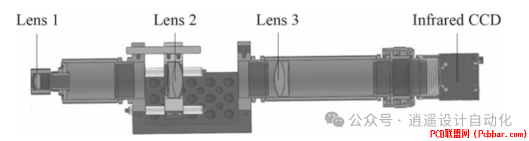

    - `1 O0 L$ ?9 m- e0 a三透镜远场成像组件对于检测光相控阵芯片中天线和阵列的远场辐射模式非常重要。. s6 S. K: b4 o: }" O8 j3 z" O
    ) l: |4 [3 |) ^8 @( F/ {; {7 P* r
    图8展示了三透镜远场成像组件的示意图。
    1 u/ r8 |5 }0 J9 u  A
    # H2 f4 z2 D# M$ Z
    0 ^+ H4 V9 e* A' R
    图9显示了三透镜远场成像组件的光路图。. ~& w% {. b$ x6 q- t: x( q) k
    ! }& o8 Q& e0 o' r# G三透镜系统包括:
    . L5 q, `6 }& ]* d
  • 透镜1:收集光相控阵的辐射场(高数值孔径)
  • 透镜2和透镜3:形成望远镜系统以放大远场辐射模式
    6 J0 d( }3 H" V8 g
    1 G. f2 E, w, e2 ^( G
    通过调整透镜配置,该设置允许进行远场和近场成像。- L$ {# m4 f* `
    9 W  b/ @) c, ^4 [7 R. V8 I- B

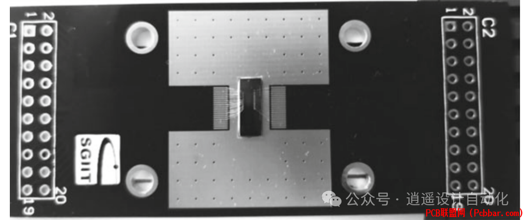

    对于具有大量相移器的芯片,通常需要将其键合到印刷电路板上。
    $ W' a5 s4 D+ @# I7 G# [! u  T7 C
    ) e2 s+ N1 B! D( Y! M8 V  h图11显示了带有金线键合的印刷电路板上的芯片照片,用于连接多个相移器。5 q4 O. s; `/ A2 W
