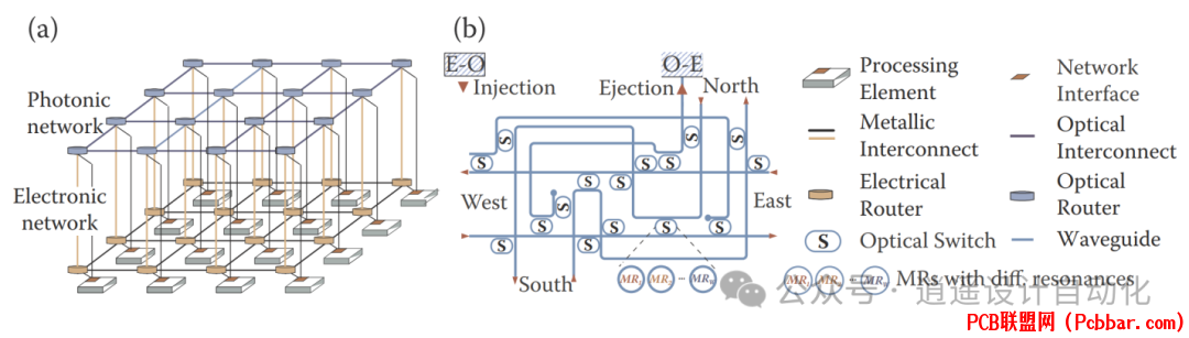

) G9 I8 C+ v7 {# h: Y( \5 v让我们首先来看看ONoC的基本架构:
, ]* p1 e9 O7 ~  {. u9 P! C
2 C% ?+ i# _) [+ J- p- c4 Y
图1:(a) 基于网格的ONoC示意图;(b) 光学路由器Cygnus! ]& P6 |. R' O  Z" h5 ?' S. S
6 E' D" Y2 Q* J
该图显示了基于2D网格的ONoC架构。由光学路由器和互连组成的光子网络实现在处理元件之上。电子控制网络管理逻辑控制。光学路由器设计(Cygnus)说明了关键组件,如用于开关和波长过滤的微环谐振器(MRs)。3 ]' L) N; Z4 B1 s% m

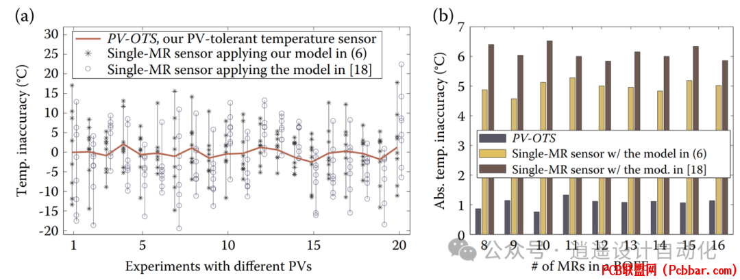

) D# `7 d1 N# o抗工艺变异的光学温度传感器(PV-OTS)
; f! I$ f( V3 _* l. ]PV-OTS的新型温度传感器设计实现ONoCs中准确和高效的热监测:
% t3 G/ {% d/ K3 ?0 e$ |) _- h
3 x( h+ l" Z+ o
图2:抗工艺变异的光学温度传感器(PV-OTS)设计
3 @+ Z/ e" o9 ]+ {* o2 R5 X$ ?7 y8 b
PV-OTS利用WDM技术固有的"冗余性"来减轻工艺变异(PV)对测量精度的影响。使用多波长激光源、具有多个MRs的基本光学滤波元件(BOFE)和光电探测器(PDs),根据MRs的光功率损耗来测量温度。
: ?5 S% j1 S8 }! E0 X  p* t3 e  e; G4 L# Q' }, h3 |* J/ a: q! K
关键思想是使用多个MRs的平均温度预测来抵消PV引起的误差。模拟结果显示测量精度有显著提高:
/ |2 A( i' @8 f7 f: H
, S" _7 V  x  f& }2 q图3:PV-OTS设计的有效性。(a) PV-OTS与基于单MR传感器的精度比较。(b) PV-OTS在采用密集WDM的ONoCs中实现稳定性能。2 k% R/ G) W$ Y, O, l4 K- b' G
8 g' \% [  `8 T0 E' |2 P% I. y
PV-OTS在25-105°C的温度范围内实现了仅0.8650°C的平均不准确度,与单MR传感器相比,精度提高了86.49%。& l# ?: R1 w! M- c# K1 N3 Y

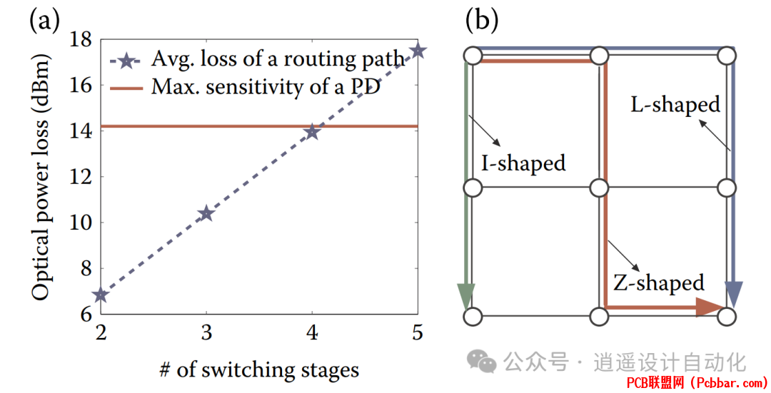

ONoCs中的热可靠路由
) K+ v7 N& C; M- C0 r为确保ONoCs中的可靠通信,我们需要考虑设备级和网络级的方法:
  • 设备级波长调谐:通过局部温度控制补偿MRs中热引起的波长偏移。
  • 网络级路由准则:限制路由路径中的开关阶段数量以减少总功率损失。. b) w3 E' M; ?3 L
    [/ol]
    ) d+ _3 U3 f- j4 P5 t% {
    - t& F* O$ R' m- X
    9 q" J" p. T& M+ P& f: I
    图4:(a) 开关阶段数量对路由总损耗的影响 (b) 2D网格ONoCs中的三种路由类型:I/L/Z形路由路径! H5 ?% _9 L& _  N1 }
    % \) c. O: L- s' G
    基于模拟,将开关阶段数限制在4个或更少有助于保持信号功率高于接收器灵敏度阈值。这导致了图4(b)所示的I/L/Z形路由路径。

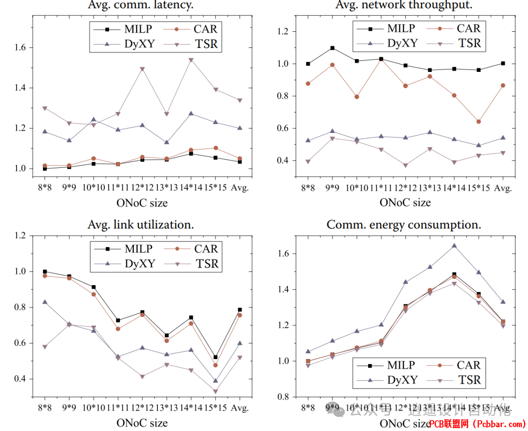

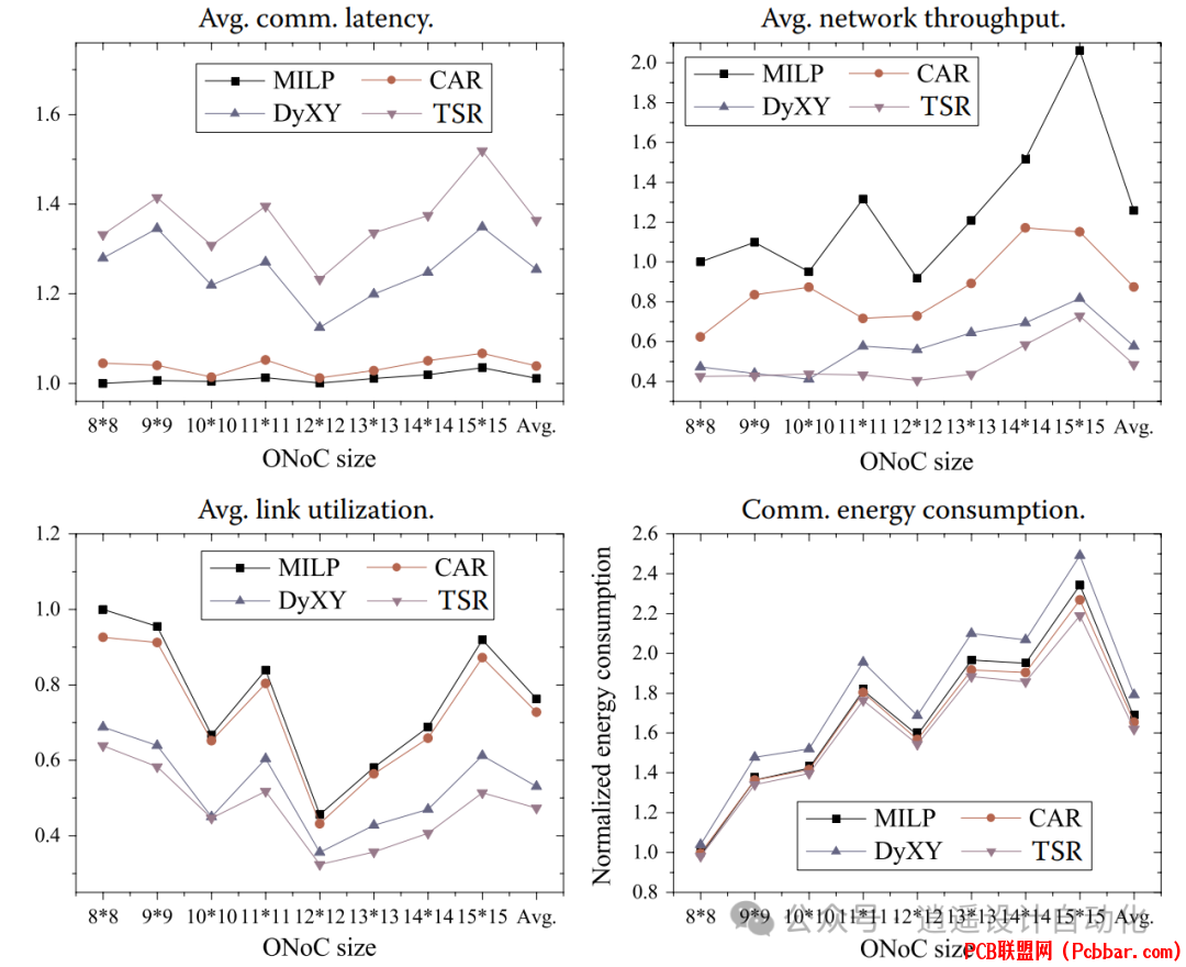

    性能评估' v. D) }$ s" i, \7 Z; ?2 ^
    通过使用合成流量模式和真实世界基准的广泛模拟,评估了所提出技术的有效性。结果与最先进的技术(如DyXY和TSR)进行了比较:
    % ^& B: e) C9 d# Y+ W  C
    ) H4 W5 V2 u" ^图5:在均匀流量模式下不同技术的有效性比较
    6 m' S# w. v* D4 O7 t4 R
      L) S0 O/ q. S5 R, F
    图6:基于真实基准的不同技术有效性比较
    7 Z4 R. Q- Y& z, a5 {
    ( K$ ]2 a& T$ ^; N1 l. D! z/ ^4 u主要发现:
    ; K9 ?5 G0 c7 I) R1. 基于MILP的方法实现:
    ( T) ~5 N3 m6 L/ U* _
  • 与TSR和DyXY相比,通信延迟分别减少25.86%和19.39%
  • 网络吞吐量提高159.64%和118.25%
  • 链路利用率提高61.20%和43.76%- K7 ]1 b. j- C! o6 p/ U
    # G9 t: l( c& `- f/ w3 C' e$ J
    2. CAR启发式算法的性能接近MILP最优解,平均差异仅为13.49%。4 v: T$ x) i5 z3 V
    7 x7 x/ R1 P9 S7 }
    3. MILP和CAR方法在保持与TSR相当的能源效率的同时,在通信性能方面显著优于DyXY。

      H, x8 ~. W+ B9 i4. 真实基准的结果显示一致的改进,MILP实现:
    ) |+ g" {0 i/ }
  • 与TSR和DyXY相比,通信延迟分别减少22.86%和13.84%
  • 网络吞吐量提高123.47%和85.75%
  • 链路利用率提高50.93%和31.63%; p0 x. O7 d( Y+ {" {, o# x
    2 [0 ^( g; @- O  f对于真实基准,CAR启发式算法的性能保持在MILP最优解的7.20%以内。
