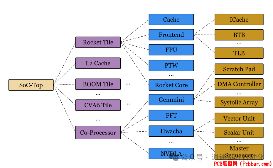

    设计基于Chiplet的系统的第一步是将单片SoC划分为更小的、功能性的Chiplet。parChiplet通过分析SoC的层次结构并将其划分为可以独立制造和分析的组件来完成这项任务。- b7 w. W* Z6 y" d9 H" K
    7 {& B* W8 S! A2 h' Q, `9 B
    图2:SoC组件的层次树。这个图表展示了如何将SoC划分为功能块以生成Chiplet。  J; v" ^3 F1 Q( C( M+ R* t5 u. B+ f9 R
    0 @2 Q* ]+ Q' e, c- c7 xparChiplet算法在划分SoC时考虑了几个因素:4 T$ z+ v1 k4 J
    (1) 功能完整性:确保紧密通信的电路宏单元保持在一起。
    % M3 z/ d0 z7 N(2) 面积约束:控制划分的粒度,以平衡制造可行性和成本收益。% p3 F4 f9 O* [* y# h4 f% S+ e
    (3) 可重用性:创建可作为可重用IP组件用于多个系统的Chiplet。
    & W" F% L, i+ E) o! p; J, c8 r% w' e3 w4 F1 f% E' ^
    parChiplet的输出是一组具有明确定义的功能和面积规格的Chiplet,这些Chiplet构成了基于Chiplet架构的基本构建块。

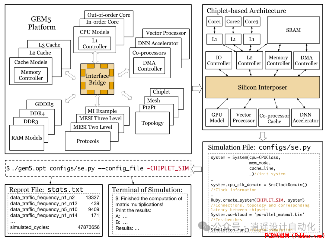

    一旦生成了Chiplet,评估不同平面布局设计对整体系统性能的影响就变得非常重要。simChiplet是基于Gem5模拟器构建的模拟平台,用于模拟基于Chiplet架构的应用工作负载、通信模式和内存层次结构。  V) r! L) K% |4 x* ^. i4 c
    " j4 c" L; m) W. Q图3:嵌入到Gem5平台的模拟流程。这个图表展示了simChiplet组件如何与Gem5模拟器集成以评估Chiplet性能。5 V7 r; V4 }% ?  c( K( D5 J
    : \6 A5 A# G9 F6 h. e; C* ~simChiplet的主要特点包括:
    + O# ~) U; O( R(1) 数据移动频率分析:该平台报告Chiplet对之间的数据交换频率,这对优化Chiplet放置非常重要。

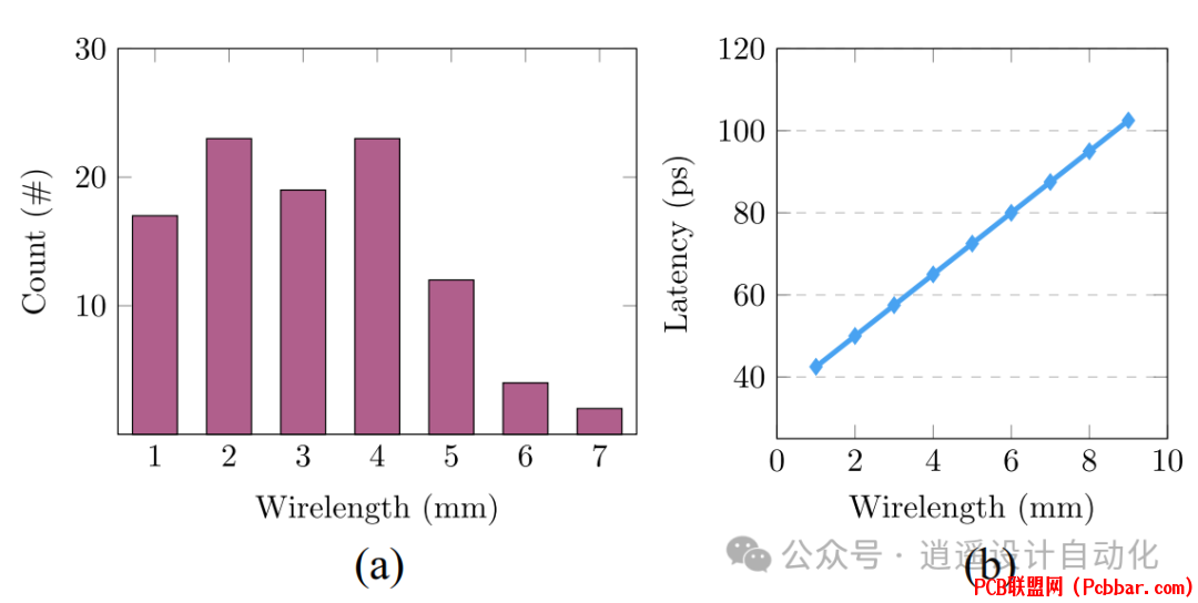

    0 L9 [8 r& L) v/ O(2) 延迟建模:simChiplet结合了延迟-线长模型,根据Chiplet在中介层上的物理分离来估计Chiplet之间的通信延迟。- a  u5 b) d- h, @" ~2 Y! k. p
    (3) 工作负载模拟:该平台可以运行各种基准测试,以评估不同Chiplet配置在实际工作负载下的性能。
      |0 u6 h) H1 c, e1 [( z% g3 y' j! a: ^; H" K! d' t) Z5 O& P
    simChiplet生成的性能数据为平面布局优化过程提供了宝贵的输入,使设计人员能够就Chiplet放置和互连做出明智的决策。

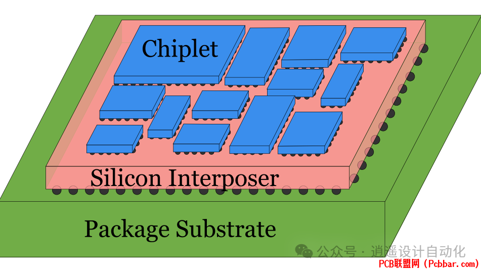

    Floorplet框架的核心是optChiplet,这是一个复杂的平面布局优化工具,考虑多个目标以产生最佳的Chiplet布局。optChiplet使用数学规划技术来平衡各种设计目标和约束。
    8 C7 y" @2 p! O2 j" }* r' a! w
    # V3 _( F3 L% I- U: v0 ^图4:2.5D封装中的Chiplet平面布局设计。这张图展示了Chiplet在硅中介层上放置的例子,说明了平面布局优化问题的复杂性。

    $ z+ a3 j6 U& Z. S9 O6 P: }图6:延迟-线长模型。这些图表显示了(a)Chiplet之间线长的分布和(b)延迟权重与线长之间的关系,这对Floorplet中的性能优化非常重要。
