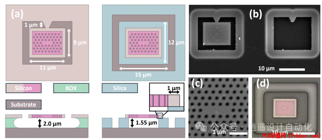

; o0 q, I% ~, j# S  b- `0 y4 [6 Y图1:用于机械转移的可释放PhCC像素。(a) PhCC像素在其施主衬底上和转移到具有二氧化硅支撑框架的接收衬底后的示意图。(b) 在施主衬底上制造的PhCC像素的扫描电子显微镜图像,其中右侧像素已被转移,在施主阵列中留下一个空隙。(c) 显示L3腔几何形状的PhCC中心区域的高放大扫描电子显微镜图像,以及(d) 印在二氧化硅支撑框架上的硅PhCC的光学显微镜图像。$ C+ q* ~( n' M1 {& J4 e

1. 制造可释放的PhCC像素
3 a; P' D/ H( w; FPhCC器件被制造成施主衬底上的单个像素。每个像素包含光子晶体结构,周围有最小的平面膜边界,以便在转移过程中进行处理。

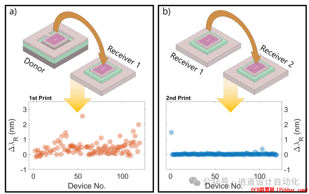

2. 波长偏移: V+ O4 V) q& Z6 z' z0 u
从施主衬底的初始转移导致腔共振波长产生塑性偏移。然而,后续转移显示出更小的波长偏移,第二次打印后的平均偏移为±0.025 nm,标准偏差为±0.139 nm。
% C, |) [! v0 Q2 K; @( w9 }# C: ~$ i: _% R2 U7 |
' m" `; _. f- f9 G8 ^图5:打印引起的共振波长偏移。(a)第一次打印和(b)第二次打印后单个PhCC的测量共振波长偏移。

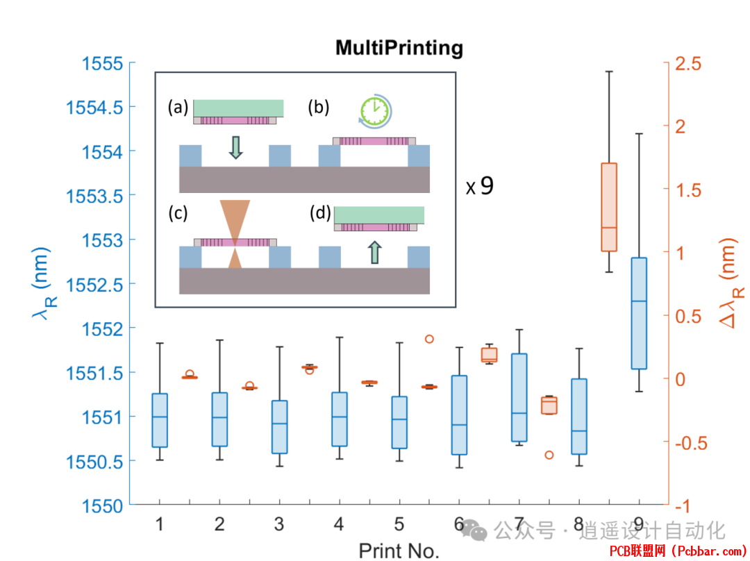

3. 多次打印循环
6 t! s5 U' @/ J9 z! P研究人员发现,PhCC性能可以在最多5次打印循环中保持,允许对样品进行潜在的重新配置或返工。/ w( \/ \" m( D2 D$ F  L) f! n! p
/ J2 r/ {! w) m# D0 F+ m
5 r  c4 C+ K7 x
图6:重复打印循环。10个PhCC器件在每次打印循环后的测量腔波长集,显示绝对腔共振波长(蓝色)和每次打印位置之间的相对共振偏移(红色)。2 X0 P6 e$ D' u' E; z, P

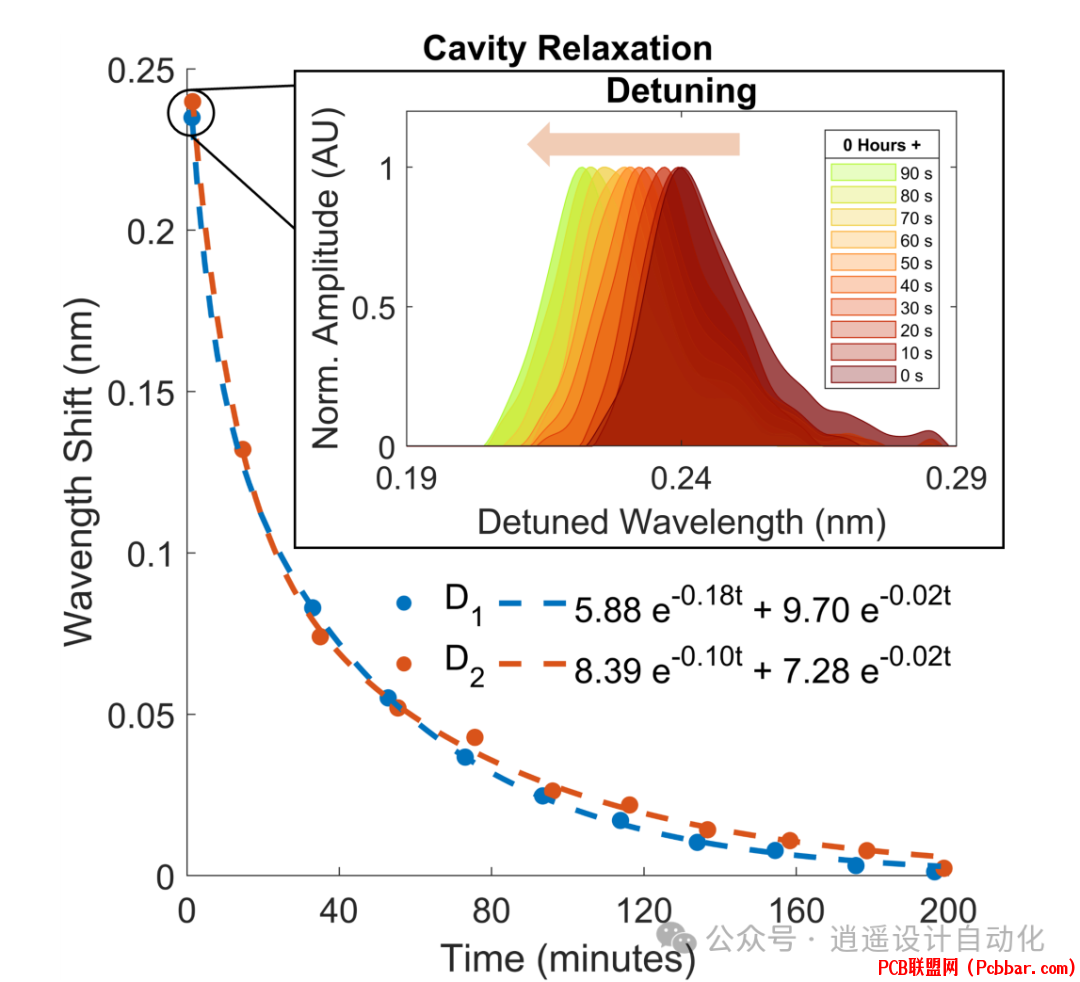

4. 动态效应& ?  t* T* `# \' ]
原位测量能力揭示了打印后腔的动态弛豫效应。这些效应发生在秒到小时的时间尺度上,使用标准集成和测量系统很难观察到。
9 _' R3 g% ^) Q4 K
! M7 \3 Q8 W9 g; ?; Z) \
; V% W6 R. D0 \图7:打印对腔光学响应的动态效应。在初始打印后200分钟内测量的2个单独PhCC的腔共振波长。插图显示了打印后腔共振的快速弛豫,由原位测量捕获,以及弛豫后的稳定稳态响应。9 g6 [# f4 v1 Q( b/ U# D( T1 ^
