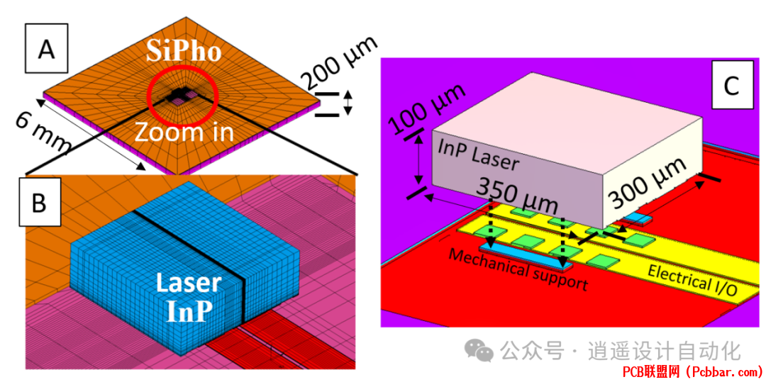

对于热建模,使用有限元分析来模拟激光器及周围环境的温度分布。模型包括激光器、载体芯片和键合结构。
5 Q" }" Q4 U: P' [& F" Z- Q3 s
9 s/ W6 S$ r" |% K
! u* Y: Y/ e3 o
图3:显示了热有限元模型的几何结构和计算网格。

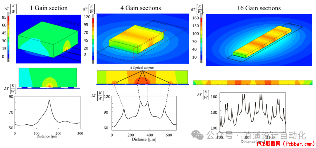

1. 激光器宽度扩展
4 W/ n$ ?' v0 K) H7 i7 [# i, B6 R随着增加激光器芯片中的增益段数量,单位耗散热量的热阻会发生变化。
/ d# a* {3 v& s1 f9 Q9 }; C# c0 ]: C( q! S' _6 [/ R4 {/ P
- `! q/ I0 o) Q9 R, j  \
图5:显示了激光器宽度从1个增益段增加到4个再到16个的有限元模拟结果。
. s9 k' U4 P' W% S4 v0 ~4 ]1 x* T2 \0 \/ f4 u  D3 y
模拟结果显示,随着增益段数量的增加,由于增益段之间的激光器内部热耦合,最高温度也随之上升。

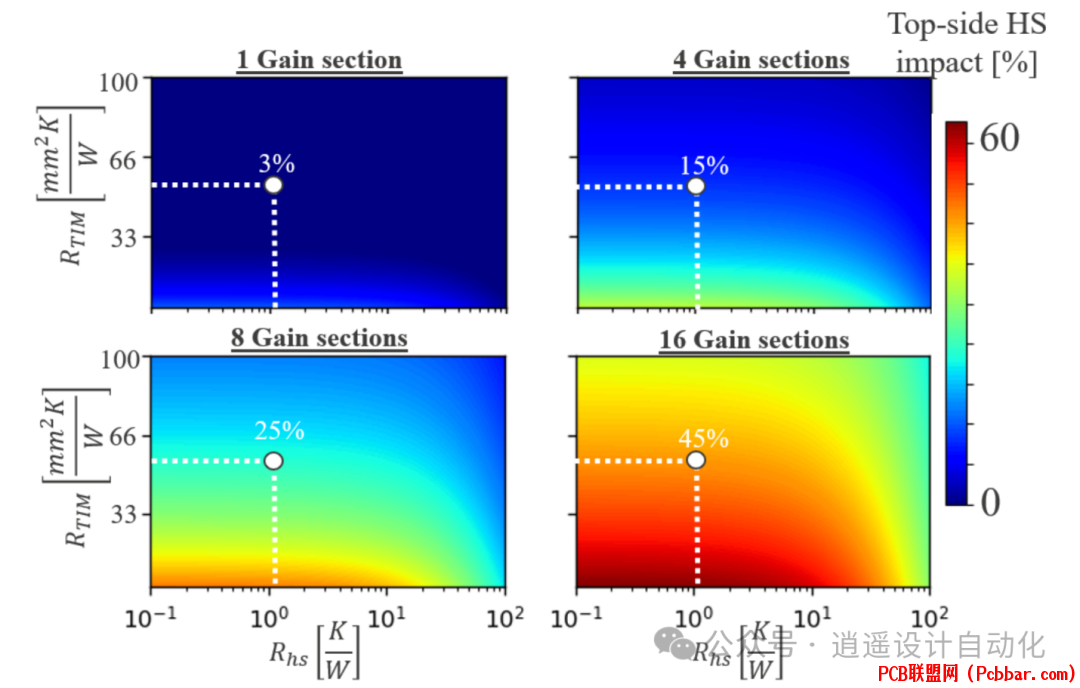

3 R5 U6 S# ]+ a" u, n3. 顶部冷却
/ ^' E( j2 K. g; Y在激光器顶部添加散热器可以显着改善热性能,特别是对于较大的激光器。
, n1 P; C* K. X, x4 P' V
( Y; x8 |  o8 o& f7 K
+ I, f) V  z6 T2 _  k( _图7:说明了顶部散热器对激光器热阻的影响,作为散热器阻力和热界面材料(TIM)阻力的函数。2 p6 M2 P( p) S5 i
/ Q' ]2 l/ O, R" g' M
结果显示,顶部冷却对多增益段激光器的影响更为显着。对于16增益段激光器,一个现实的TIM(RTIM = 50 mm2-K/W)和散热器(Rhs = 1 K/W)可以将热阻降低高达45%。5 u% ~4 ?: G4 N" w( W  H  O

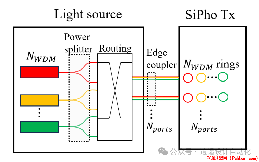

$ g) ?7 _/ L4 f9 \2 m! `, y( |案例研究:8 x 8 WDM光源
$ x% v! B) K! I6 P6 F为展示热扩展性分析的实际应用,让我们考虑用于光收发器的8 x 8 WDM光源案例研究。
3 V, u6 e! J0 e( _! A6 V. _) r8 y3 y8 T5 s4 T" ?0 I
! }0 |# l8 m: S: b* I5 |* N图8:显示了WDM光源的示意图,指出了波长通道数和物理端口数。
$ U* j* B2 K( O  J( v" x$ Q6 \
该案例研究的规格包括:" S% L1 M% u  B2 [% ?2 ~
  • 8个WDM通道(200 GHz网格)
  • 8个端口
  • 每个单元5.8 dBm波导耦合光功率
  • 2 dB边缘耦合器损耗* R0 b5 E4 H; Z2 o; J2 f' s
    , P0 b4 F! ~8 \: a! M使用热光模型,可以分析各种配置以优化功耗和占用面积。

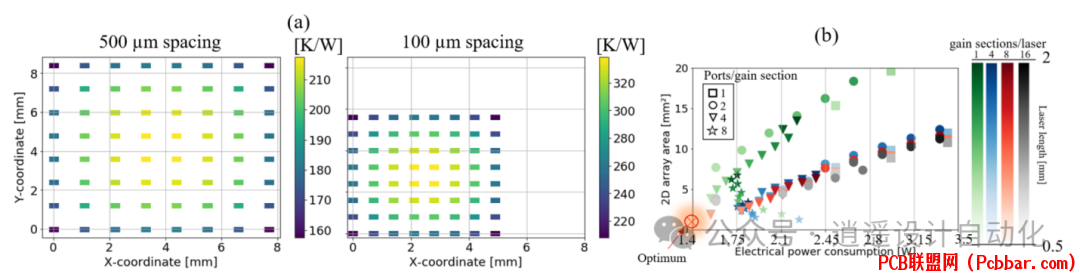

    图9(a):显示了8 x 8激光器阵列在500 μm和100 μm间距下的模拟热阻。图15(b)是25°C下集成激光器所有模拟设计的散点图。( B/ p6 Y: Q/ S
    5 [3 W* l' t* B- \+ ?/ P1 k" ^
    . g9 l3 ]: v. M8 y( E- m1 ?, ^
    图10:显示了在各种条件下激光器阵列的模拟总电功耗,包括不同环境温度、集成vs外部激光器以及每个激光器的增益段数。
    - F1 v! p9 R/ M$ b  S' X
    5 r7 w2 A$ @  @  ~  w8 ?8 C! ]该案例研究的主要发现包括:
  • 由于额外的光纤插入损耗,外部激光器的功耗是集成激光器的2-4倍。
  • 增加激光器长度通常会增加功耗,但允许更高的光功率供应多个端口每增益段,可能减少激光器芯片总数。
  • 最小功耗的最佳配置在很大程度上取决于环境温度和其他因素。
  • 在较高的环境温度下,许多设计由于无法达到所需的光功率规格而变得不可行。
  • 激光器阵列的能量效率和占用面积之间存在明显的权衡。+ s) A4 J$ p" x  T2 m# A
