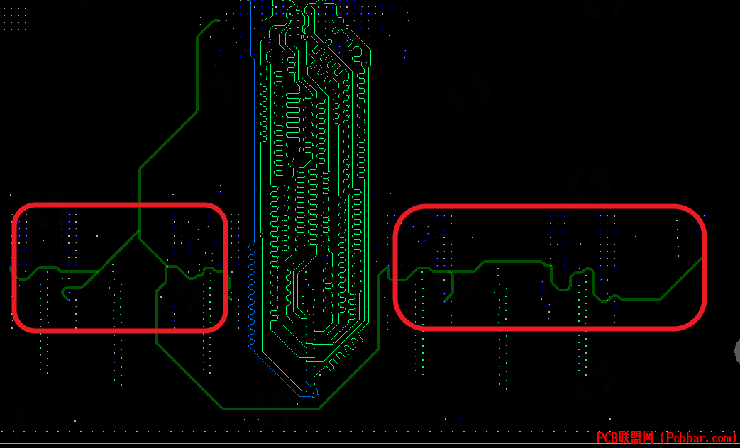

DDR3_4片T型练习
DDR_DEMO.brd

发表于 2024-9-27 14:12:00 | 显示全部楼层
这个电源走线可以稍微优化一下,铺铜是不是更好一些

发表于 2024-9-27 14:12:37 | 显示全部楼层
其他没啥大问题
