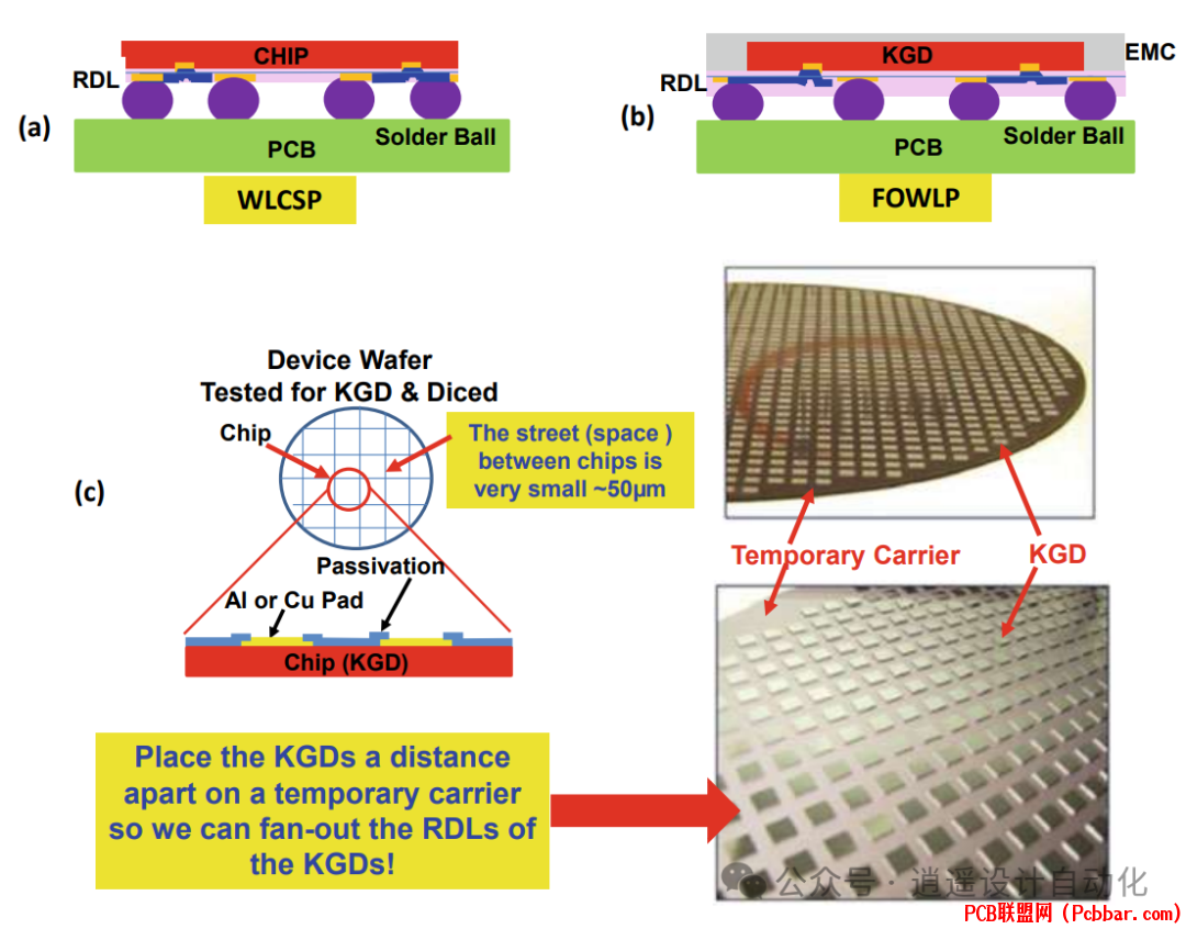

扇出型封装简介* T. Z3 P- m6 g- ~8 V: v4 V  N
扇出型封装与扇入型晶圆级芯片尺寸封装(WLCSPs)的不同之处在于它需要在加工过程中使用临时载体。这允许重布线层(RDLs)延伸到原始芯片边界之外,从而实现更高的I/O数量。
/ n6 a( j4 h" ]- N; ?
0 u6 ^9 ?1 ], V4 z5 _3 L如图1所示,扇出型封装的步骤包括:
  • 将已知良好芯片(KGDs)拾取并放置在临时载体上
  • 用模塑料封装芯片
  • 在封装芯片上制作重布线层
  • 贴装焊球
  • 移除临时载体并将个别封装切割分离
    6 A" c" K& C6 o$ R2 m[/ol]
    ( {6 _6 x2 H: G4 e  m/ s
    6 I. Z4 U, L( ]0 W9 w9 H: D
    5 f/ w2 e8 t& s4 w) E/ Y
    图1: k( u: u) x8 r1 f; p

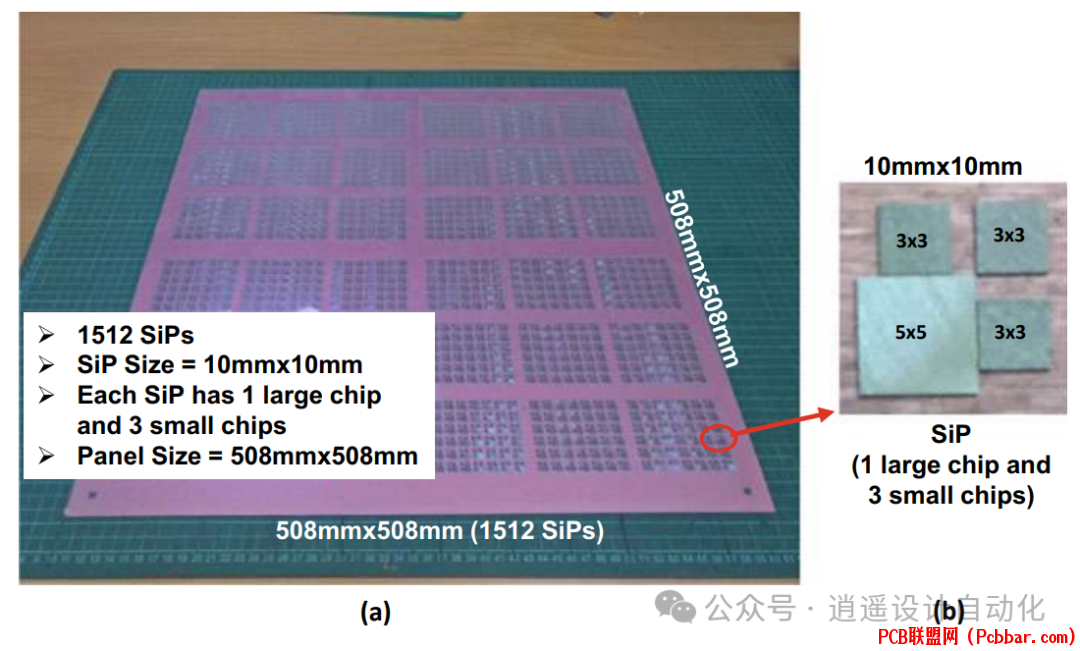

    ) C  G6 u5 @( A: W7 g6 }) C3 r+ t8 s扇出型面板级封装
    . X9 f9 M* X9 M, N* D0 Y  F为了进一步提高产量并降低成本,扇出型加工可以扩展到大型矩形面板而不是圆形晶圆。这被称为扇出型面板级封装(FOPLP)。
    8 G$ C( [" \4 G( ~5 i/ x5 T+ S- n2 X: Z# v0 k, |9 y
    图3展示了508 x 508 mm面板的例子,其中包含1512个扇出型封装:4 w/ f1 W0 q; h8 }2 n, B
    7 G1 B, j: n" B# o
    $ F0 N( Q& n. k& o* m1 {8 p1 a0 v
    图3

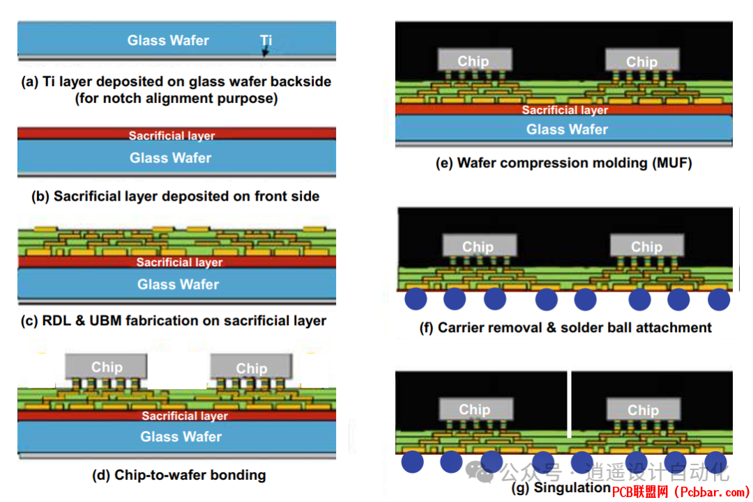

    芯片后置与芯片优先方法
    $ {2 H8 O! f; L8 M0 u  J. d扇出型封装可以使用芯片优先或芯片后置(RDL优先)方法实现:, X8 m# G" S8 L% r/ w9 z
    1.芯片优先:' {" T5 ^1 k  D2 e# B+ c
  • 在RDL制作之前将芯片贴装到载体上
  • 成本更低,产量更高
  • 更容易发生芯片位移
    , r. V% m+ |# `+ n% D3 L' v# h
    / ]6 P/ S7 e" a! `) E9 k
    2.芯片后置:
    ! \. m; m" T8 ^$ i1 ~
  • 在芯片贴装之前在载体上制作RDLs
  • 更好的尺寸控制
  • 成本更高,工艺步骤更多
    # z  V& \& \4 G9 l3 r4 r$ T0 V
    ! J* |5 Y; Z  o3 _4 j! Y
    图5展示了RDL优先FOWLP方法的工艺流程:
    , H. T' B! ]% F3 o/ v9 j" a& r" Q; I- q2 \% f; q
    * x/ L( j) D6 [7 t2 K
    图5
    , P* R. x( Q& K1 l8 F+ F5 z& @6 }8 }; @5 x
    芯片优先和芯片后置之间的选择取决于成本、尺寸控制要求和芯片尺寸/间距等因素。

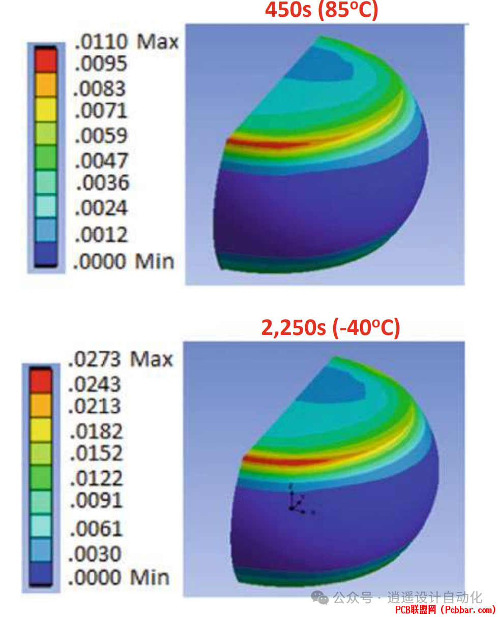

    有限元建模通常用于分析应力和预测可靠性,如图8所示:9 Z- m2 Y2 q) R* b7 t3 I
    $ |1 }! U; E8 ]# x% P
      O; U% Q- A4 G6 {) K图8

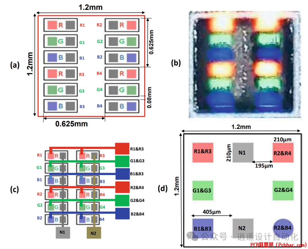

    新兴应用:Mini-LED显示器
    3 v# \" B: B4 q8 g7 {  N扇出型封装的一个新兴应用是在mini-LED显示器中。扇出型封装允许超细间距集成mini-LED阵列。. B9 k+ \! x1 ?9 e) f2 d
    , v  H  H7 Q4 W5 {2 ^4 V0 M图9展示了使用扇出型技术封装的mini-LED阵列示例:
    ; @- b. @$ `4 Y9 H. X5 C+ H. j4 o  Q' f0 H& ~
    3 ]5 c) O' \9 J! x图9
    4 Z! h. n3 B: D3 b  K7 l4 \6 w# C/ w3 [
    mini-LED封装的主要优势包括:4 q# H9 V8 G2 h7 B9 q, Y  T
  • 超细间距能力(
  • 改善的热性能
  • 更低的封装厚度7 V4 Q" y" c! n' a9 L5 u; d% G: e
    3 u9 O1 n6 _8 A/ X图10展示了集成在扇出型封装中并安装在PCB上的mini-LEDs的横截面:5 G% o9 t7 c9 w  p( i7 s) o( u
    4 A. G1 Z. e3 {9 x6 X; t
    4 r5 P" A3 p7 O4 x# f% x! a
    图10# v: v" V* n9 d- X
