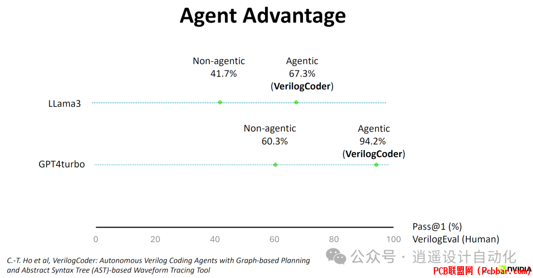

LLM代理在芯片设计任务中展现出显著的改进。4 Y0 R2 {) A) Z% B  G  F/ W
, {9 q. h) w1 q! R9 c8 }+ C
3 C7 E+ @8 b: n5 m$ N) l0 P: \: ]图1展示了使用LLama3和GPT4turbo在VerilogEval(人工)基准测试中,非代理方法和代理方法的通过率比较。: l- ^8 X% n& I$ W/ h& a% d# V
+ J. O- s9 Z9 d5 M. s! d& H如图1所示,代理方法始终优于非代理方法。例如,使用GPT4turbo时,代理方法(VerilogCoder)实现了94.2%的惊人通过率,而非代理方法仅为60.3%。这一显著改进突显了LLM代理在解决复杂芯片设计挑战方面的潜力。

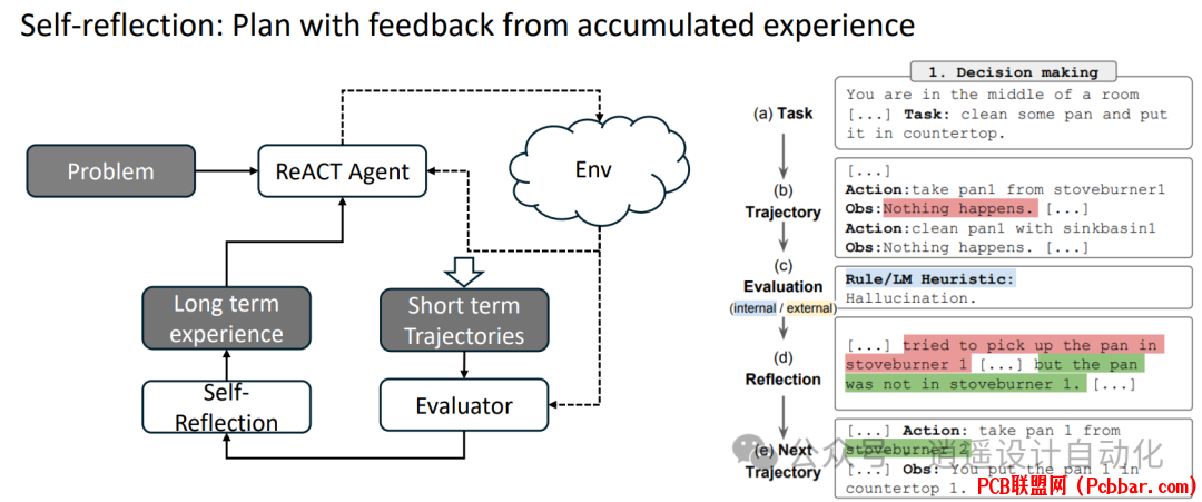

9 j! I* j2 Y9 ]1 f5 lb) 自我反思:这种方法结合累积经验的反馈,将短期轨迹与长期经验相结合。
4 e6 K$ L1 s" h/ }; S2 E# Z
2 p; X# P6 f/ b2 K# `* O8 M4 v
图5说明了自我反思规划策略,展示了如何整合短期和长期经验。

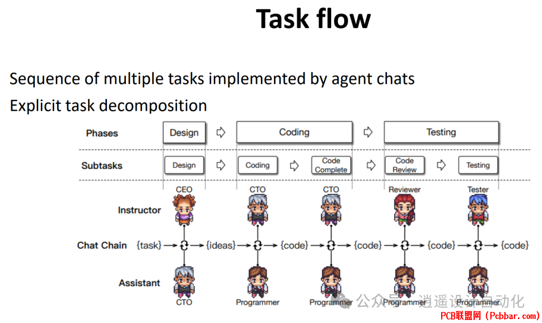

    任务流程2 f- q# j) W( d1 U, @
    对于复杂的芯片设计过程,可以使用代理聊天实现多个任务的序列。这种方法允许显式任务分解和高效的工作流管理。: U# n1 b+ r9 m* `4 ?
    ! G) z* u+ z+ [) Y+ j
    7 h9 |- v4 f6 v! C: V2 [, A
    图8显示了任务流程图,展示了多个代理如何在软件开发项目中协作。

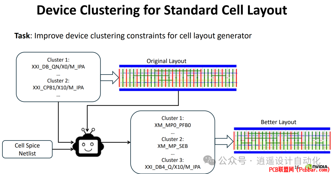

    2. 器件聚类优化:# \" e8 {6 J4 N0 i
    代理可以优化单元布局生成器的器件聚类约束。通过利用领域知识和ReACT规划,这些代理可以识别重要的网络、评估聚类并实现显著的面积减少。
    # v: J7 C9 j+ v! ^, s* V8 b
    2 z/ `  Z0 W- y5 p" f% M  J) u
    ) t7 y: z: `  p) s
    图9比较了由器件聚类优化产生的原始布局和改进布局。" R. O# S+ z: c1 Q- y8 h. \! N' T
