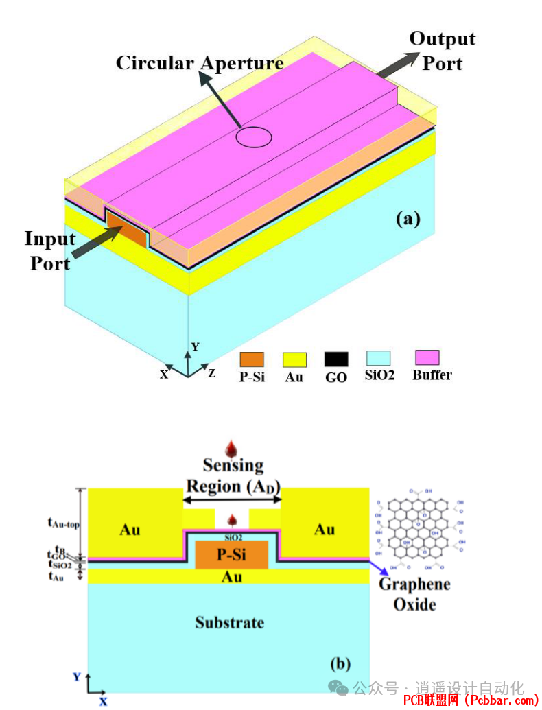

+ j! e. i' _. _0 \. ]HPCAW传感器设计5 t7 B7 b7 p  r( d
HPCAW传感器结合了等离子体波导和圆形孔径的独特光学特性,实现了更高的灵敏度和特异性的葡萄糖检测。该结构设计用于有效限制和传播表面等离子体极化激元(SPPs)沿圆形孔径,在感测区域实现增强的光物质相互作用。
' h( n& u0 a) K5 v* c' f+ E! A% M4 \) }' Y) v" M2 V; ^( e
$ ]( N6 v3 K) Q( w
图1:提出的圆形纳米孔径人体血糖生物传感器的三维视图和横截面视图。4 p( J+ i! g# r* H) ~/ C" C( D
: k( X6 B2 D. t  ]7 y/ S9 s) v5 u
HPCAW传感器由多个层组成:
  • 金(Au)层:作为等离子体材料
  • 多孔硅(p-Si)层:增强光限制
  • 二氧化硅(SiO2)层:作为低折射率槽
  • 氧化石墨烯(GO)层:改善化学和生物特性
  • 缓冲层:防止氧化和与样品直接接触% k! o( J& T! }$ f
    [/ol]
    7 _% P/ }5 I3 Y$ N, n% }5 z圆形纳米孔径作为感测区域,电磁场与葡萄糖分子在此处发生相互作用。

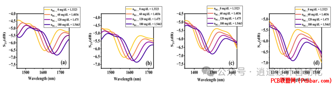

    . |% E; Q% A! S: x' v9 t多孔硅的孔隙率2 g5 K. O: L8 Z/ l$ k& t+ ]8 V/ R
    p-Si层的孔隙率对传感器的性能起着关键作用。对不同的p-Si孔隙率(5%、15%、25%和35%)进行模拟,评估传感器对各种葡萄糖浓度的响应。
    % K$ r! {4 X# L8 N5 Z
    + H2 E4 N, `/ p* Q, Q, d
    9 E, K; o9 M: c  L; r8 {
    图5:不同p-Si孔隙率下,提出的生物传感器在不同血糖浓度下的传输图。
    ; o. `0 e( ?6 `4 v7 z8 F+ b% t
    8 p( t* J4 y. J随着p-Si孔隙率的增加,传感器的灵敏度(SBG)也增加。这是由于p-Si的独特属性,如大表面积、生物相容性、可调孔径和易于功能化。
