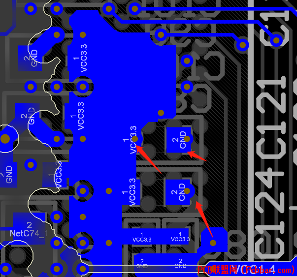

DM642六层板作业-绘制设计四层板第四次修改后作业
DM642.4层板达芬奇.PcbDoc (11.62 MB, 下载次数: 2)

网口除差分信号外,其他的都加粗到20mil
后期可以自己看一下视频,都有讲

过孔不要打在焊盘上
就这样吧,没什么大问题了
