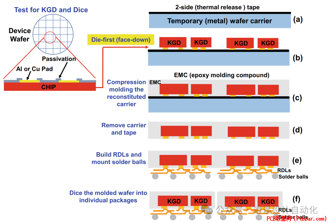

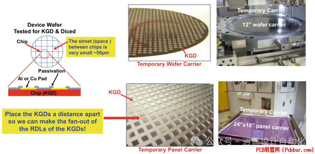

    9 @) V- j6 B" {; Q& `关键工艺步骤2 y: ?2 ^- \; R: R
    FOWLP的主要工艺步骤包括:
  • 晶圆切割:将制造好的晶圆切割成单个已知良好芯片(KGD)。
  • 芯片放置:将KGD以特定间距拾取并放置在临时载体晶圆上,以实现扇出。
  • 模塑:注入环氧模塑料(emc)填充芯片之间的空隙,形成重构晶圆。
  • 载体移除:去除临时载体,露出芯片的有源面。
  • RDL形成:沉积和图案化多层介电质和金属,形成RDL。
  • 球焊:放置焊球以实现二级互连。
  • 切割:将重构晶圆切割成单个封装。* G4 ]0 R: v& x
    [/ol]# i2 ^, F7 @% c: P3 j  ~: ^
    图2说明了这些关键工艺步骤。
    " `; [1 X) b9 l7 `1 z! Q1 u
    1 l+ @" i0 D9 y* n; _
    ; a1 J( v& x1 Z) L$ ?( i- z
    图2:芯片优先、芯片面朝下FOWLP工艺流程,展示从晶圆切割到最终封装切割的关键步骤。# S$ C( Z4 x& m+ u

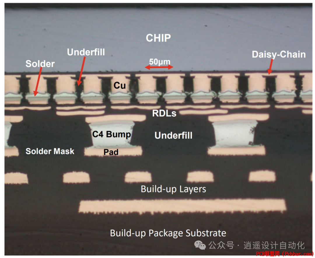

    6 L1 x' c3 D' pRDL形成/ N+ f! M) `, X# x$ T8 v! W
    RDL是FOWLP的关键元素,提供扇出互连。RDL形成的主要考虑因素包括:; W0 @7 m) q7 ?' I% N2 C
  • 介电材料选择(如聚酰亚胺、ABF)
  • 金属沉积和图案化技术
  • 通孔形成
  • 线宽/间距能力( s# @) Q( }; k8 @6 v7 u! A4 v
    % N2 U) T, s9 z' _  O6 n1 s图3显示了典型多层RDL结构的横截面。
    ' c# Q- K  @! z2 ]2 ^* U# |% f
    " j0 V$ W' u# Z8 V* e9 t. o; v
    ) A- m' G% U( r$ d2 `4 M/ P$ i7 u
    图3:FOWLP中多层RDL结构的横截面SEM图像,可见铜迹线和通孔。" q% o0 [! U  ?" `$ F& Z  Q7 e7 ]

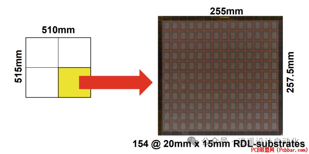

    板级封装3 L( z* W: w; N& v' Y0 L5 @0 Y
    为提高制造效率,正在向更大尺寸的板级扇出封装发展。这允许同时生产更多封装。
    : F  V7 T- I8 F, n9 i3 z" j/ Z6 s! O9 |# Y
    图4显示了用于扇出封装的大型板的示例。/ g, g# F2 H; a2 h, o1 h9 g
    . V: ?. ?- N5 V* M9 v/ w4 C7 v
    6 x/ |- J  M$ C# r
    图4:用作板级扇出封装临时载体的大型玻璃板(515mm x 510mm),可提高生产效率。; j/ Q5 U8 S( y  B4 [7 K

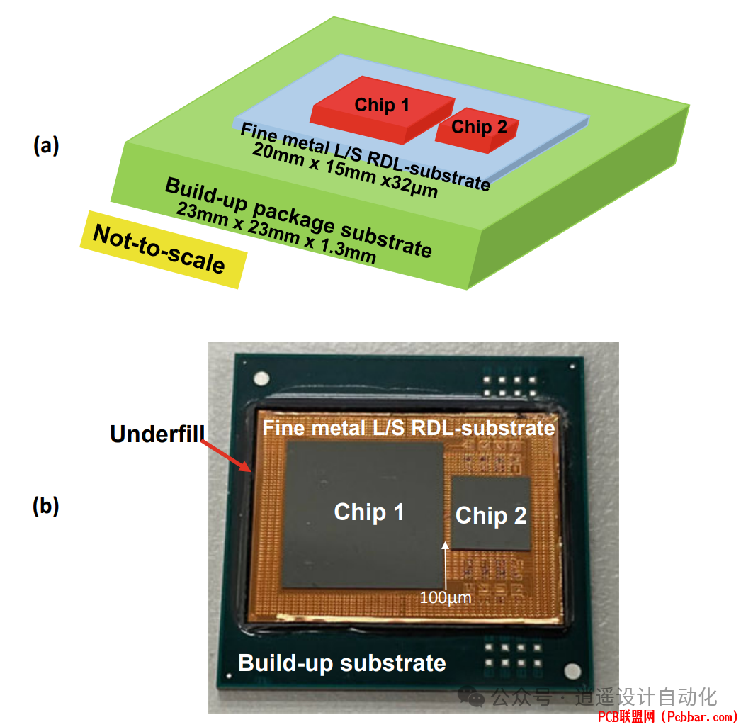

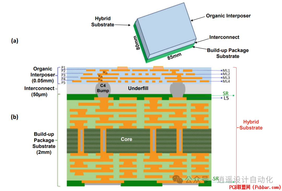

    混合基板& P1 x' W, a2 x  Z5 y* b4 X
    对于非常高密度的应用,正在开发将有机中间层与建立基板相结合的混合基板。这种方法提供:. Z+ D$ {1 B9 k
  • 超细线/间距RDL
  • 改善电气性能
  • 芯片I/O间距与PCB间距之间的桥接3 l$ c2 \9 t- z% ]- t: V0 G
    7 J5 e- m, w& ^; A4 j, p1 U; C5 }
    图6显示了混合基板的结构。
    7 O0 i, x/ U  |. _: e
    & |& C# \1 m8 \% E9 a
    5 Z7 @. h: {4 z9 W# u- @! C0 ]图6:混合基板结构,结合了具有细间距RDL的有机中间层和建立封装基板,用于高密度异构集成。
    ( ~* J( v7 s; @3 Y7 W( g' T6 U

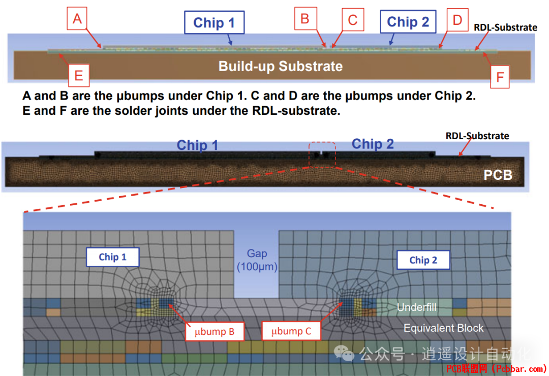

    8 R4 O9 Y% v6 r图8展示了用于热-机械仿真的FEA模型。
    ! V' w! J* Q/ h/ X& F& X8 i- w2 v* M* y, u* e
    " B; H) u- q) ^图8:用于热-机械仿真的异构集成封装有限元模型,用于预测关键区域的应力和应变。
