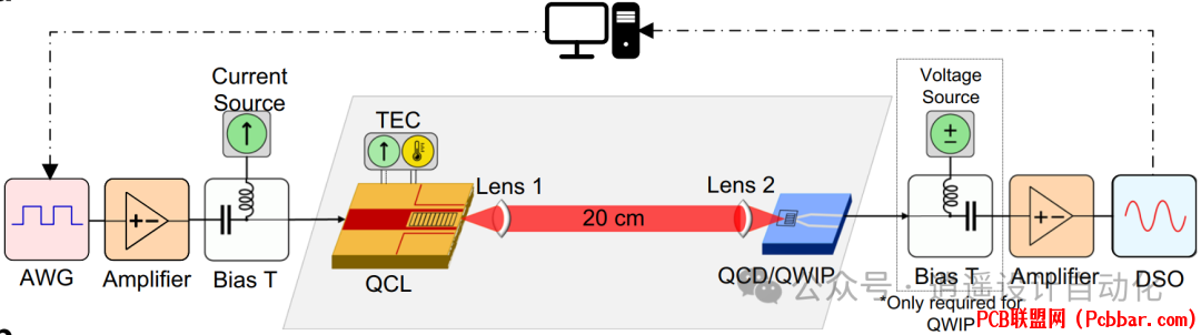

    实验设置+ f8 g; L  y( ]. u+ @+ H
    FSO传输设置由以下关键组件组成:
  • 信号生成:任意波形发生器(AWG)产生各种调制格式(NRZ,PAM4,PAM6)。
  • 信号放大和合并:电放大器boost信号,然后使用高电流宽带bias-tee将其与DC偏置电流合并。
  • QCL安装:QCL安装在Peltier元件上,以稳定温度(15°C)。
  • 光束准直和聚焦:ZnSe非球面透镜准直QCL输出并将其聚焦到探测器上。
  • 探测器:使用QCD或QWIP进行信号检测。
  • 信号放大和采样:检测到的信号经放大后由实时数字存储示波器(DSO)采样。
  • 数字信号处理(DSP):进行离线处理以评估性能。4 d- {, s- L% T  E: F5 C
    [/ol]: Q3 R2 m6 F8 f. x& h' q* F0 v
    , f5 k2 u" B% Q# P
    2 W6 l. t' Q' D  n$ Q& a8 q8 B2 l图5:FSO传输设置的示意图。
