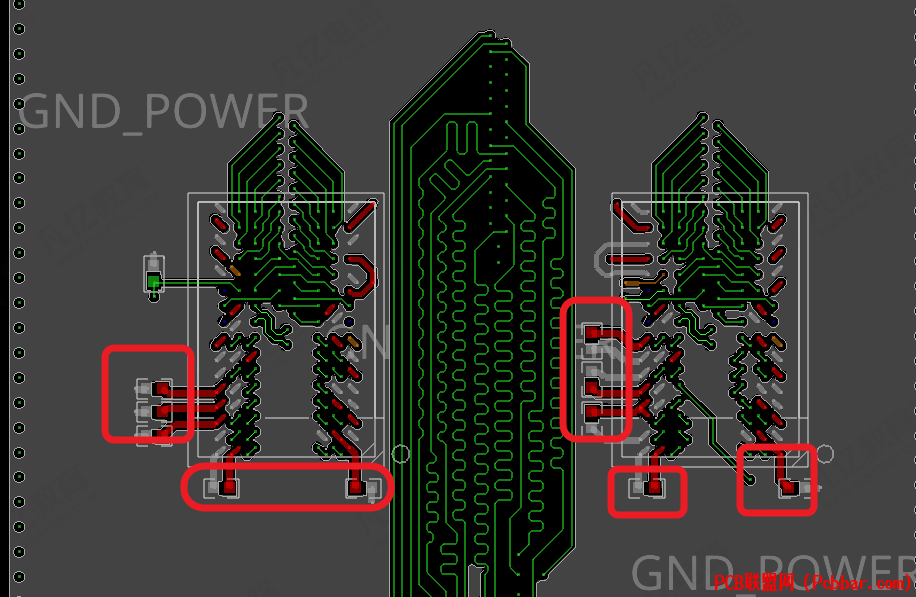

布局:
1)画SOC器件的中心辅助线,将2片DDR中心对齐摆放;
2)将一个DDR中间错位打孔扇出,另一个复制;
3)SOC自动扇出(8-14mil过孔);
4)将DDR的地址和数据信号按组分类;
布线:
1)先将4组数据信号与SOC进行点对点的连通,同组同层;
2)地址信号通过2片DDR之间的连接孔与SOC连通;
3)数据信号等长处理,正负25mil;
4)地址信号等长处理,正负50mil;
5)电源层连通,及滤波电容摆放处理;
DDRX2.brd
1.73 MB, 下载次数: 3, 下载积分: 联盟币 -5
7615
3万
36992
最佳新人
发表于 2024-9-23 11:08:00 | 显示全部楼层
滤波电容放在背面,效果会更好一些
7615
3万
36992
最佳新人

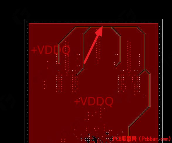

发表于 2024-9-23 11:09:48 | 显示全部楼层
VREF这个电源不要走在电源层
7615
3万
36992
最佳新人
发表于 2024-9-23 11:10:10 | 显示全部楼层
其它没什么大问题

发表于 2024-10-13 22:11:00 | 显示全部楼层
cesc 发表于 2024-9-23 11:10
其它没什么大问题
已修改:1)VREF电源移至底层;2)顶层滤波电容移至底层就近摆放;
