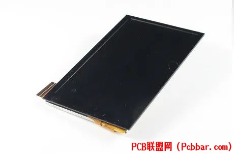

    - p" g! ~' F) yTFT lcdTFT LCD,也就是我们常说的彩屏。通常像素较高,例如常见的2.8寸,320X240像素。4.0寸的,像素800X400。这些屏通常使用并口,也就是8080或6800接口(STM32 的FSMC接口);或者是RGB接口,STM32F429等芯片支持。其他例如手机上使用的有MIPI接口。
    * y/ z( N7 e% P% C2 M: E0 V总之,接口种类很多。也有一些支持SPI接口的。除非是比较小的屏幕,否则不建议使用SPI接口,速度慢,刷屏闪屏。玩STM32常用的TFT lcd屏幕驱动IC通常有:ILI9341/ILI9325等。

    COG lcd很多人可能不知道COG LCD是什么,我觉得跟现在开发板销售方向有关系,大家都出大屏,玩酷炫界面,对于更深的技术,例如软件架构设计,都不涉及。使用单片机的产品,COG LCD其实占比非常大。COG是Chip On Glass的缩写,就是驱动芯片直接绑定在玻璃上,透明的。实物像下图:, n2 `6 J9 f% j& t, V- u
    / F* g; `/ F6 p" s4 I这种LCD通常像素不高,常用的有128X64,128X32。一般只支持黑白显示,也有灰度屏。/ v& z! J, y6 g6 {
    接口通常是SPI,I2C。也有号称支持8位并口的,不过基本不会用,3根IO能解决的问题,没必要用8根吧?常用的驱动IC:STR7565。( |$ m0 W" Q. M  @
    OLED lcd买过开发板的应该基本用过。新技术,大家都感觉高档,在手环等产品常用。OLED目前屏幕较小,大一点的都很贵。在控制上跟COG LCD类似,区别是两者的显示方式不一样。从我们程序角度来看,最大的差别就是,OLED LCD,不用控制背光。。。。。实物如下图:$ U1 R7 p1 y, O6 U" d$ F! C
    % f: Q) k- q1 Q* ?- U( A常见的是SPI跟I2C接口。常见驱动IC:SSD1615。
