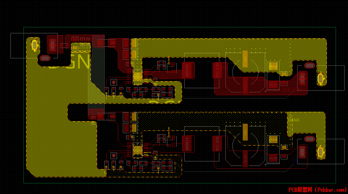

心得:1、确定各模块的用途和电流走向
           2、布局走线可以查考器件手册加快设计
           3、反馈信号线远离电感,在电容后端连接采样
罗红强-DCDC模块学习.brd

发表于 2024-9-23 11:19:06 | 显示全部楼层
这个地没有连接上
7615
3万
36992
最佳新人
发表于 2024-9-23 11:21:00 | 显示全部楼层
这些线给删除掉
7615
3万
36992
最佳新人
发表于 2024-9-23 11:21:45 | 显示全部楼层
其它没啥大问题

发表于 2024-9-25 23:24:38 | 显示全部楼层
修改后的截图
