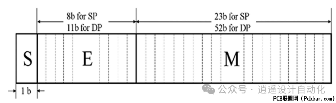

+ X7 L5 B9 F* I  b浮点数据表示遵循IEEE-754标准,由三部分组成:符号位、指数位和尾数位。相比符号位和指数位,尾数位通常对近似计算更具韧性。. \, O, _# s% r2 i6 K5 p
, U, {. p# Z  u; r9 B) W, ~. y# s
5 U3 {  b9 W. i1 X1 x, T
图1:IEEE 754浮点数表示格式

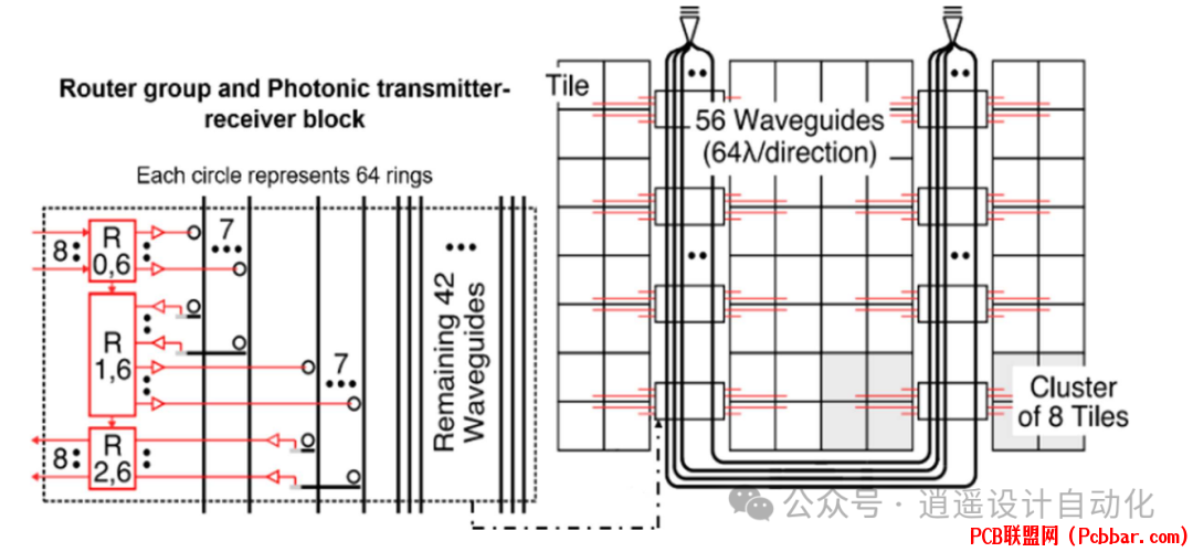

    & o  q! [+ P+ |LORAX框架在具有64个核心的Clos PNoC架构上进行了评估。模拟使用gem5进行全系统模拟,并使用基于Systemc的周期精确模拟器对PNoC进行模拟。1 w; q& w4 \. f& [9 x. B. u
    3 y: ^4 a% ^: L8 D" s
    - g3 F' P& U9 m# Z  F. ]+ D% y图4:具有64个核心的8路3阶段Clos架构

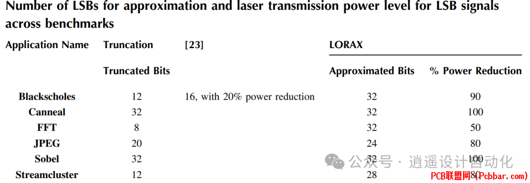

    这项分析的结果用于确定LORAX的应用特定激光功率强度控制设置。表1总结了每个应用程序的最佳可近似位组合和激光功率传输水平,确保输出误差不超过10%。( l! ~3 \% w/ N5 q1 C3 r8 W
    4 ?/ F2 Q8 w; `% A: {2 z
    8 b* t: [- J4 A
    表1
