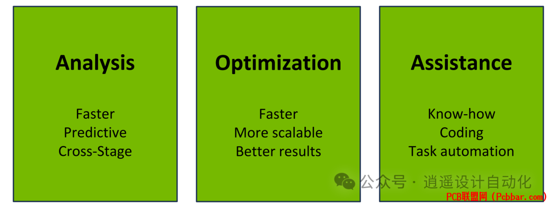

人工智能在芯片设计中的应用简介6 u+ {4 c& U( y
AI正在芯片设计行业掀起波澜,提升设计过程的多个阶段。AI主要影响以下关键领域:
  • 分析:AI实现更快速、预测性和跨阶段的芯片设计分析。
  • 优化:AI驱动的优化技术带来更快速、更可扩展和更优质的结果。
  • 辅助:AI为芯片设计师提供专业知识、编码支持和任务自动化。( q+ z0 K% q, C! E3 d
    [/ol]
    4 f: U; \4 E9 B# T5 s$ a7 T+ _( B
    ' N) z% r/ s4 p) b5 ]' j
    1 O' T8 k; J5 Y: n+ Y
    图1:此图展示了AI在芯片设计中影响的主要领域:分析、优化和辅助。

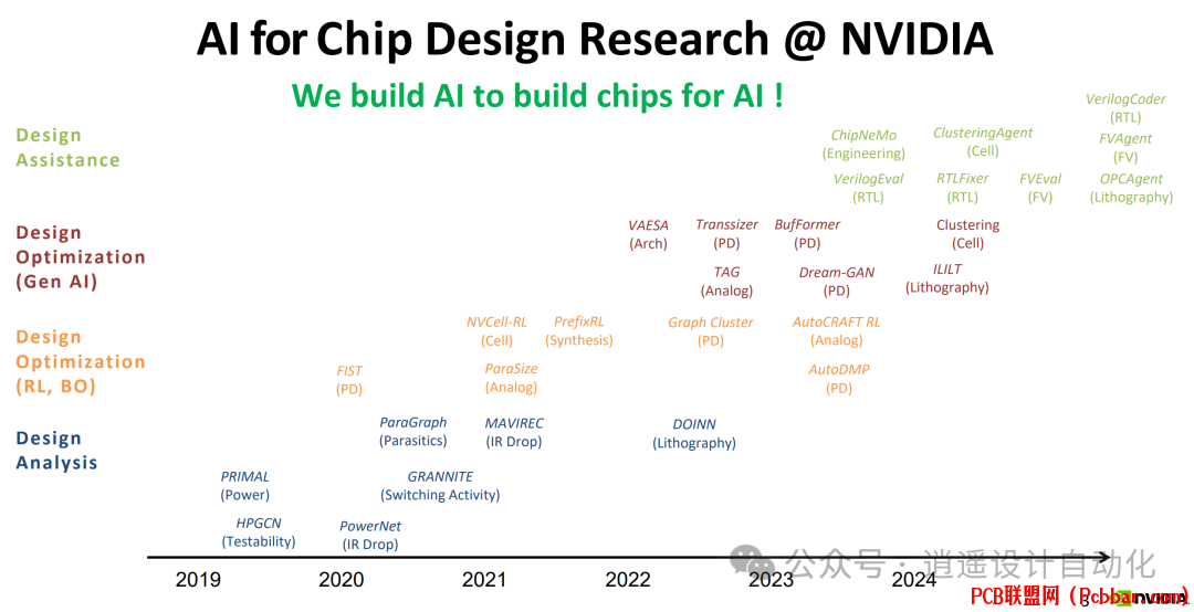

    芯片设计中的AI技术
    3 K  n) {. t$ h! o! U. k0 R0 v: B多种AI技术被应用于芯片设计,每种技术适用于设计过程的不同方面:
  • 经典机器学习(ML):适用于小型结构化数据,线性回归、支持向量机和决策树等技术用于初步分析。
  • 深度学习:卷积神经网络(CNN)适合物理设计数据,而图神经网络(GNN)适合线路网表数据。
  • 贝叶斯优化:此技术用于构建目标函数的概率模型,并选择最有希望的数据点进行采样。
  • 强化学习(RL):RL代理通过与环境交互并获得改进奖励来学习优化设计。
  • 生成式AI:这些模型,包括变分自编码器(VAE)和Transformer,用于生成最佳设计点和学习优化表示。
  • 大型语言模型(LLM):LLM用途广泛,可应用于问答、编码、提取、重写、分类、总结和推理等多种任务。6 m: ?  {* o9 ?5 |' j, |
    [/ol]& [6 Q: O( ~* P! d
    ( H! t9 \$ A$ [1 c
    0 \3 P" V4 H4 t% t$ Z图2:NVIDIA芯片设计中使用的不同AI技术,包括经典ML、深度学习和各种优化方法。  T4 S5 h$ W+ D# S  S& A# Q4 Q

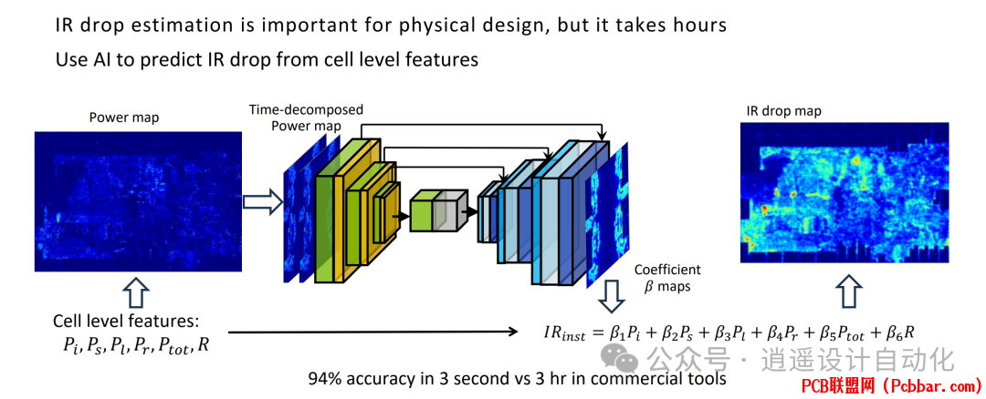

    1. IR压降估算0 N3 k/ J* k2 d3 Q7 `
    IR压降估算对物理设计非常重要,但传统方法需要数小时。基于AI的方法可以从单元级特征预测IR压降,在3秒内实现94%的准确率,而商业工具需要3小时。" G5 t. A/ _  y( X
    1 B. O& R% J# o
    3 `, ?2 c7 G6 T
    图3:使用AI进行IR压降估算的过程,显示了功率图和系数图。8 H: q, Y7 Y7 N. z; N$ |) O

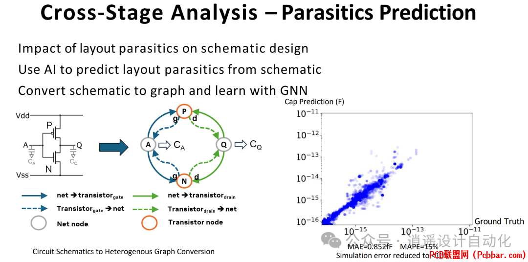

    . w$ l7 ~; B& c4 M0 Y9 X5 Y! _2. 寄生参数预测9 L* o4 q4 O4 B2 @0 i, |+ X
    AI用于从原理图预测布局寄生参数。通过将原理图转换为图形并使用图神经网络(GNN),设计师可以高精度估算寄生参数,将仿真误差降低到10%以下。
    ! z! b) C, B, I' C% M; r
    * G. h+ u2 s8 f% \
    2 b& h7 Q2 N; k- E) F) Z& b: v图4:此图说明了将线路原理图转换为异构图以进行寄生参数预测的过程。

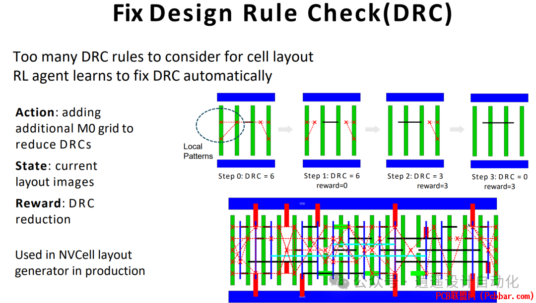

    $ U: ]9 }! M: o4. 设计规则检查(DRC)修复- J% _9 d8 j8 y, m. I) V; O
    强化学习代理被训练用于自动修复单元布局中的设计规则检查(DRC)违规。代理学习逐步减少DRC错误,最终得到干净的布局。* ^2 u& S) n7 p
    0 D& e3 D) K2 k. y3 N1 @
    $ c1 h1 i- A" T+ S$ K  t5 P图5:此图显示了RL代理在单元布局中修复DRC违规的逐步过程。

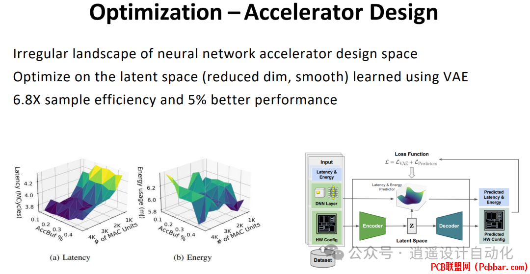

    7. 加速器设计( S' Y* Z$ n6 i/ b; k8 E
    变分自编码器(VAE)被用于学习硬件加速器设计的连续可重构潜在空间。这种方法在探索设计空间时实现了6.8倍的样本效率和5%的性能提升。
    & v0 o1 I6 x2 R% @8 ~* k: ?! `
    ) M1 T# w. ^0 m" a# O
    3 t+ K4 i3 {: M' U图8:此图展示了在神经网络加速器设计空间优化中使用VAE的过程。/ e+ @# }1 ^  i
