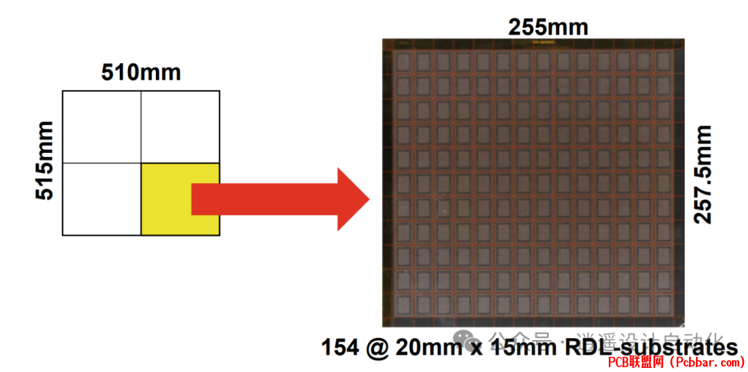

    板级封装" M1 n: p  ?: t5 @
    为提高制造效率,正在向更大尺寸的板级扇出封装发展。这允许同时生产更多封装。
    4 ^/ v3 D) w6 p+ {- h, ]5 |8 h: z# w; o+ A4 L. m- f
    图4显示了用于扇出封装的大型板的示例。
    ) Q5 G+ @8 K, B% W9 y  j1 k: V- F6 u0 e; z
    ; V' s  \! W: X) W) c
    图4:用作板级扇出封装临时载体的大型玻璃板(515mm x 510mm),可提高生产效率。

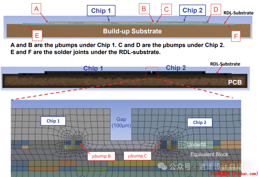

    仿真和建模
    , q# R9 V3 s: @  Q2 A0 z有限元分析(FEA)广泛用于模拟和优化FOWLP设计。重点关注的领域包括:0 p' }- o- C) A9 f8 h
  • 翘曲预测
  • 应力分析
  • 热管理
  • 电气性能
    ) K& |' L+ l' U& _  K+ a
    1 A, }: g( \+ B9 J- U0 W3 ~$ b8 o7 p
    图8展示了用于热-机械仿真的FEA模型。* C. L1 A2 L$ C8 l- b
    : w& z! N0 H: U. Q
    , y, j: x8 s2 y' k$ P/ h图8:用于热-机械仿真的异构集成封装有限元模型,用于预测关键区域的应力和应变。; q, S, o9 {. E* M) b6 l
