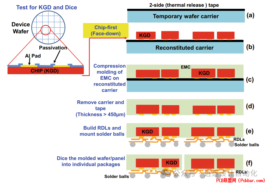

    7 C) O2 j0 {3 Q" z& T% V扇出型晶圆级封装工艺流程
    / M4 R. ^* N6 J! ]典型的扇出型晶圆级封装(FOWLP)工艺流程包括以下关键步骤:
    * j& @+ n3 Q2 R1 @+ s
  • 晶圆准备和切割
  • 芯片贴装到临时载体
  • 模塑/封装
  • 载体移除
  • 重布线层制作
  • 焊球贴装和切割分离
    6 \( H1 P2 d  u6 z
    # a5 L# F+ R4 {
    图2提供了芯片优先、正面朝下FOWLP方法的这些工艺步骤的视觉概览:
    " U6 n: k# F% P& c8 O, k' `( }  h
    9 ?, s% |' f, S  @, d
    图2' I; w9 p9 s; x( b
    ; `( C# A9 d/ w2 z2 Y* oFOWLP加工中的关键考虑因素包括:
    + T% E% S6 l3 @- i
  • 临时载体选择(玻璃、硅、金属)
  • 模塑料性质
  • 重布线层制作(线宽/间距、通孔形成)
  • 模塑过程中的芯片位移
  • 翘曲控制

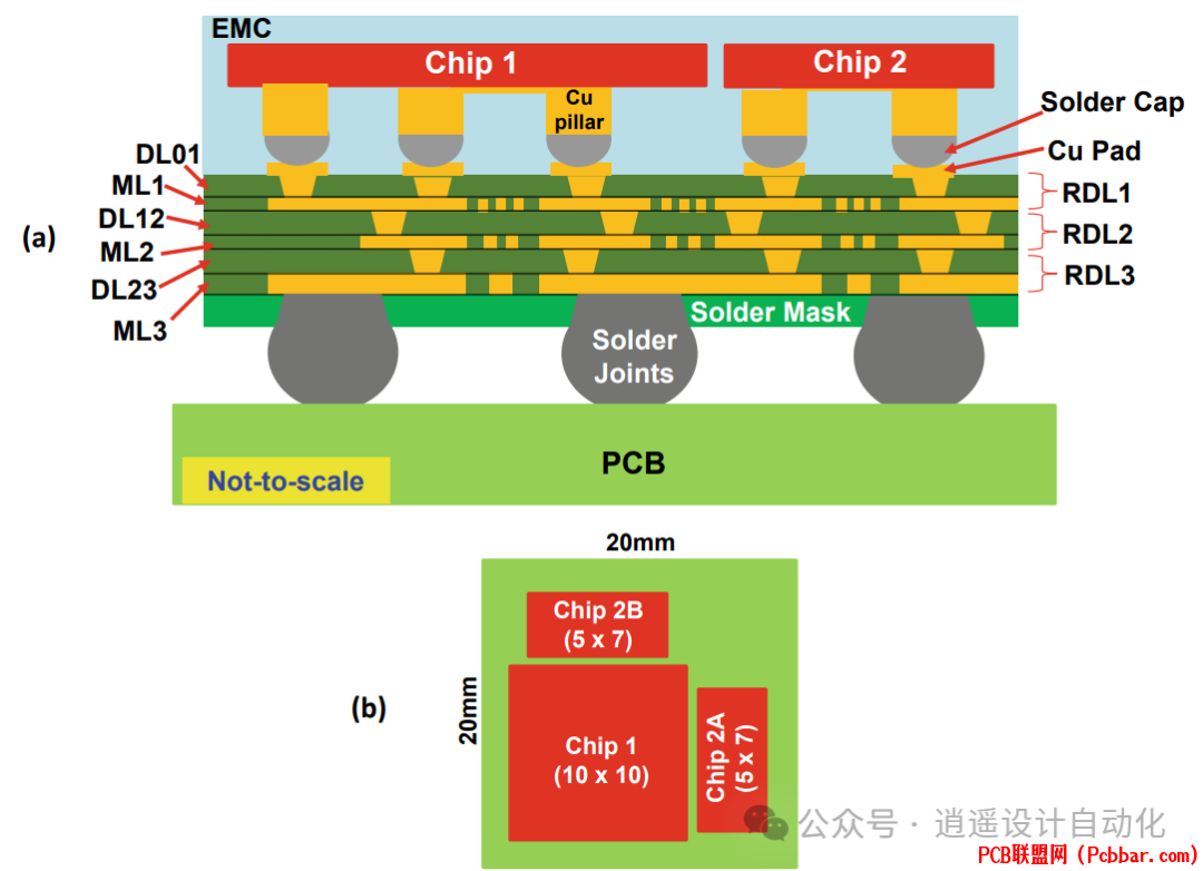

    异质集成& ]; q' H1 S) Y9 w
    扇出型封装的一个主要优势是能够在单个封装中集成多种类型的芯片。这使得以下组件的异质集成成为可能:2 X1 X' K- _* ?" [1 h9 x
  • 逻辑 + 存储器
  • 模拟 + 数字
  • 处理器 + 传感器
    ! V* K* c! |9 C/ M. P4 w0 V+ l# F
    " K1 _% ]8 [( R- Q* ?
    图6展示了一个集成多种芯片尺寸的异质扇出型封装示例:
    ' s1 ?3 e& ]8 y+ Y0 {0 ^8 u% `0 s! A3 T4 w" M1 Q6 c3 J
    7 H# v! W8 [; Y9 p. N/ ?- U图6
    0 {$ l$ g" z3 R
    . A; y& \' K8 F% F; T  f" Q在异质扇出型设计中,必须仔细考虑芯片放置、RDL布线和热管理。- _  Q0 I# u' Q6 @, Q0 Y& o

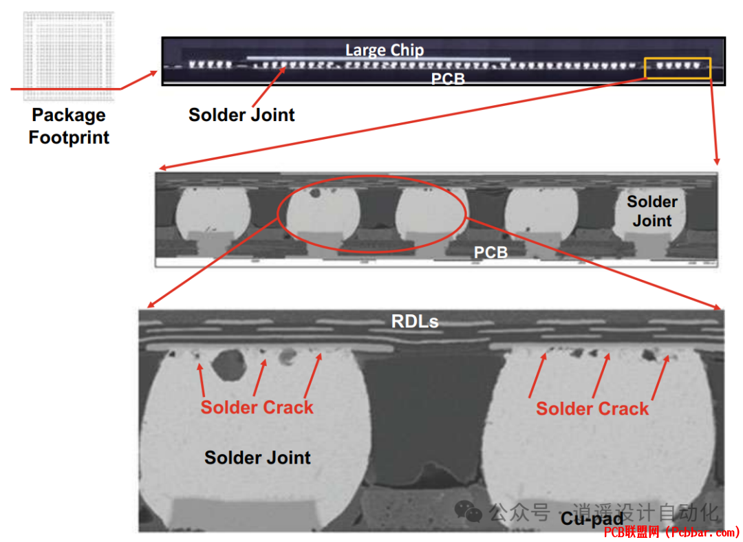

    7 b8 m9 y4 M. o& o5 O可靠性考虑
    " w0 u% q; L. i$ ]* D3 }: Z# _* g扇出型封装的主要可靠性问题包括:
    / x/ q7 S, y' c$ ]
  • 模塑过程中的芯片位移
  • 翘曲
  • RDL裂纹/剥离
  • 焊点疲劳
  • 湿敏度
    4 M& z$ d3 I* i4 T7 ]* ^: ]# Z# l
    3 g$ ~' @/ K$ t: [" I3 A# W0 @& S6 y可靠性测试通常包括:6 Z7 _4 K$ Y4 O& [
  • 温度循环
  • 跌落/冲击测试
  • 湿敏等级(MSL)测试# ~0 R! h0 _, q+ g  D) m, @
    9 _& A6 P6 k* ?图7展示了温度循环后扇出型封装中的焊点裂纹示例:; j2 g; F' i6 ^& g- x% ^1 i
    2 c* Z# q9 h; C% v8 I0 g
    2 L/ ~* a$ W& y! |! P! m; K$ j+ o
    图7

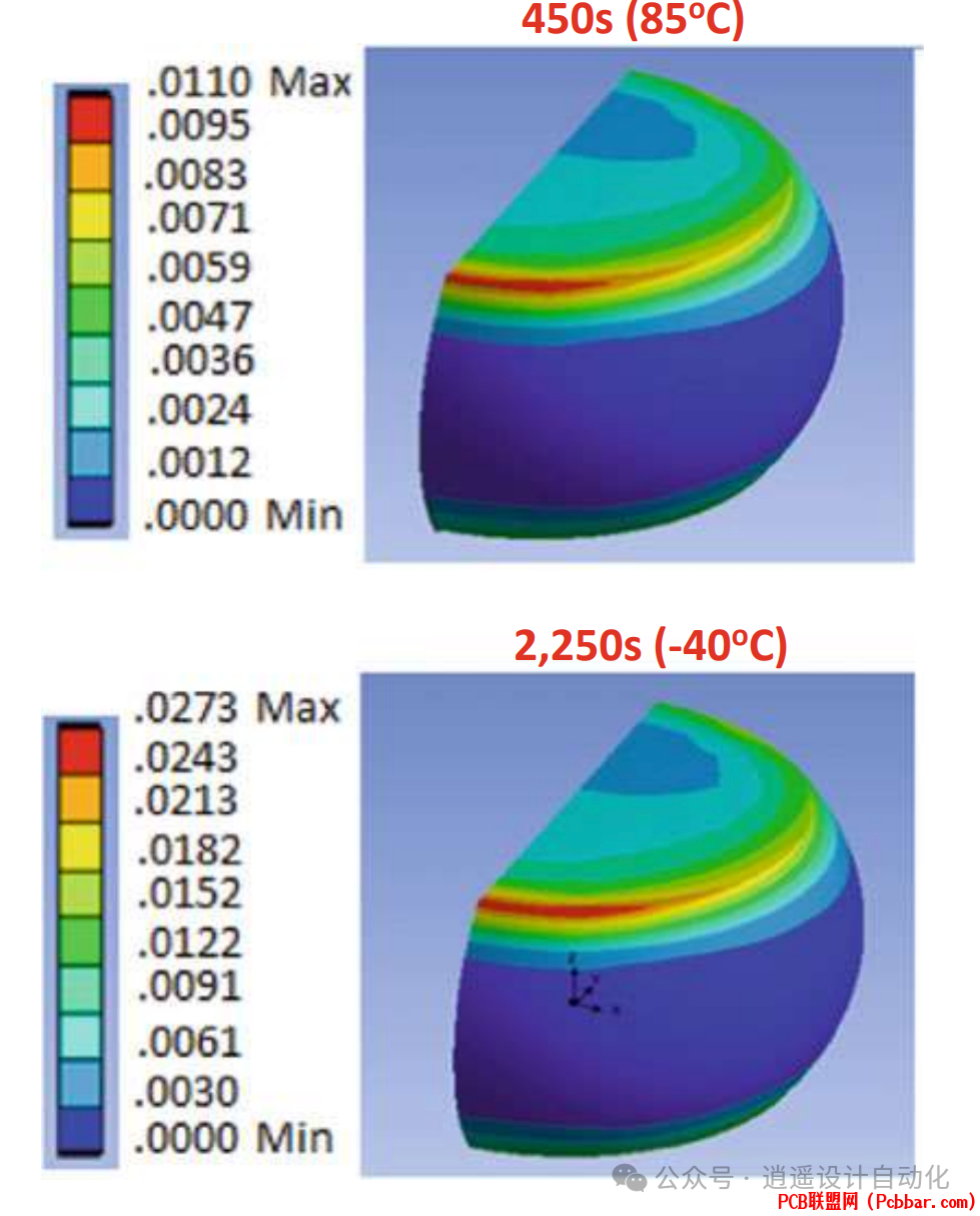

    有限元建模通常用于分析应力和预测可靠性,如图8所示:" z% |2 M+ A3 ]( n3 l4 e7 F( {* L
    8 D. A0 s. n+ k7 l- \9 W" u& a( f
    3 O$ [+ r" m) m
    图88 \4 T* T0 F2 e  E' k8 ^3 y

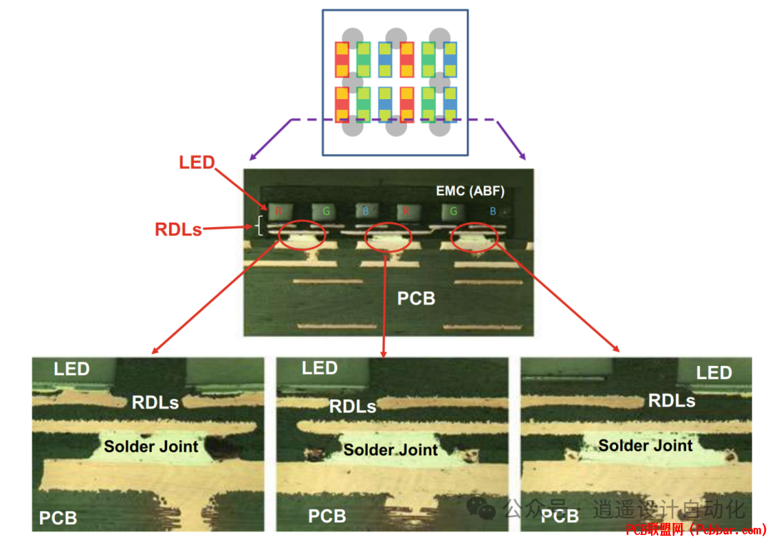

    0 T! H  u9 q' z/ d* z图10展示了集成在扇出型封装中并安装在PCB上的mini-LEDs的横截面:
    2 v; `% V% y" {! T/ ?
    % `  F/ J9 A8 _
    9 A7 z3 E2 `0 K图10/ v1 a! z, [0 N
