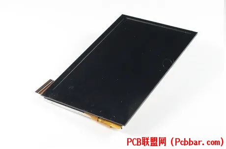

    LCD种类概述在讨论怎么写LCD驱动之前,我们先大概了解一下嵌入式常用LCD。概述一些跟驱动架构设计有关的概念,在此不对原理和细节做深入讨论,会有专门文章介绍,或者参考网络文档。9 Y8 }3 C5 J7 R* t+ j: I' \4 {
    TFT lcdTFT LCD,也就是我们常说的彩屏。通常像素较高,例如常见的2.8寸,320X240像素。4.0寸的,像素800X400。这些屏通常使用并口,也就是8080或6800接口(STM32 的FSMC接口);或者是RGB接口,STM32F429等芯片支持。其他例如手机上使用的有MIPI接口。1 ^2 M5 ]# `1 E2 Q
    总之,接口种类很多。也有一些支持SPI接口的。除非是比较小的屏幕,否则不建议使用SPI接口,速度慢,刷屏闪屏。玩STM32常用的TFT lcd屏幕驱动IC通常有:ILI9341/ILI9325等。

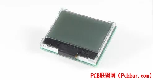

    / y' s0 ]" G  z4 v& l" W, kCOG lcd很多人可能不知道COG LCD是什么,我觉得跟现在开发板销售方向有关系,大家都出大屏,玩酷炫界面,对于更深的技术,例如软件架构设计,都不涉及。使用单片机的产品,COG LCD其实占比非常大。COG是Chip On Glass的缩写,就是驱动芯片直接绑定在玻璃上,透明的。实物像下图:
    * Q! K9 b3 _6 t1 b  M5 u: T& X
    - J/ _* n4 [0 u/ E  \2 k: ^
    这种LCD通常像素不高,常用的有128X64,128X32。一般只支持黑白显示,也有灰度屏。% J* ?4 @( U2 q  z1 r
    接口通常是SPI,I2C。也有号称支持8位并口的,不过基本不会用,3根IO能解决的问题,没必要用8根吧?常用的驱动IC:STR7565。

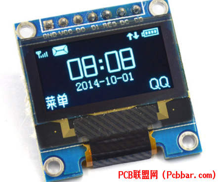

    " P2 r# l1 z& Q$ _OLED lcd买过开发板的应该基本用过。新技术,大家都感觉高档,在手环等产品常用。OLED目前屏幕较小,大一点的都很贵。在控制上跟COG LCD类似,区别是两者的显示方式不一样。从我们程序角度来看,最大的差别就是,OLED LCD,不用控制背光。。。。。实物如下图:
    5 Z0 c# c7 E0 j8 a# R/ ]- T5 R
    % h; n0 ^4 k9 f' x" I" b0 D常见的是SPI跟I2C接口。常见驱动IC:SSD1615。5 |% ^; y4 P2 }# w) ]4 t  ]1 M

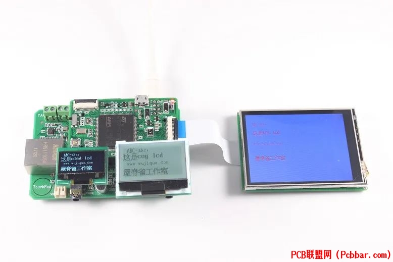

    硬件场景接下来的讨论,都基于以下硬件信息:$ U5 A& d# X- L- Y- X4 x
    1、有一个TFT屏幕,接在硬件的FSMC接口,什么型号屏幕?不知道。
    ) {  d9 i: [9 S& B0 d6 [( j2、有一个COG lcd,接在几根普通IO口上,驱动IC是STR7565,128X32像素。" T$ o, H! D. j7 }9 ]
    3、有一个COG LCD,接在硬件SPI3跟几根IO口上,驱动IC是STR7565,128x64像素。
    5 w1 }9 Y4 O& A; m( w! V7 Q$ ~- X4、有一个OLED LCD,接在SPI3上,使用CS2控制片选,驱动IC是SSD1315。0 y, B4 C5 |. N# T# I5 o0 k

    LCD驱动框架我们设计了如下的驱动框架:
    4 V2 U6 L- q: p& t0 |4 i& ?/ _
    2 B' U* w6 C1 d6 {( Q# V& ~' s5 J设计思路:
    + j8 w: I* C, @1、中间显示驱动IC驱动程序提供统一接口,接口形式如前面说的_lcd_drv结构体。, B- |: j9 v3 {0 T, d+ |
    2、各显示IC驱动根据设备参数,调用不同的接口驱动。例如TFT就用8080驱动,其他的都用SPI驱动。SPI驱动只有一份,用IO口控制的我们也做成模拟SPI。, K0 a* z+ l% c' y. r7 y! P) E
    3、LCD驱动层做LCD管理,例如完成TFT LCD的识别。并且将所有LCD接口封装为一套接口。( R5 |& `/ @+ D" `/ ?
    4、简易GUI层封装了一些显示函数,例如划线、字符显示。' u3 h1 s( C: h+ c+ d; U. D/ ]
    5、字体点阵模块提供点阵获取与处理接口。: P' G9 r* g, W8 b
    由于实际没那么复杂,在例程中我们将GUI跟LCD驱动层放到一起。TFT LCD的两个驱动也放到一个文件,但是逻辑是分开的。OLED除初始化,其他接口跟COG LCD基本一样,因此这两个驱动也放在一个文件。

  • 好处1请看测试程序  K- v" x" |1 l* _% t: k- K
    void dev_lcd_test(void)  n3 ?9 d1 L, I- B! C* k, T1 W
    {( z" h+ a' u+ {
        DevLcd *LcdCog;- M0 {) g7 q5 S. E  v0 ^
        DevLcd *LcdOled;9 L2 ?0 d0 F9 J% V! m( K6 s( Z
        DevLcd *LcdTft;3 R! n% m: Y# t; y; `5 B
        /*  打开三个设备 */8 e' g6 S: p- p5 \
        LcdCog = dev_lcd_open("coglcd");! E$ D6 ?- \7 e' {. {$ b" \1 c% F
        if(LcdCog==NULL)
    7 Q5 [! @) }# l1 e+ o# `) G        uart_printf("open cog lcd err\r
    0 L% e  i! E; n+ ~1 q");6 i6 M$ R9 S2 c/ L
        LcdOled = dev_lcd_open("oledlcd");
    ( c. _8 q3 [; |% o5 z    if(LcdOled==NULL)
    % w& s' Z; a1 j3 L' h2 C% v8 @        uart_printf("open oled lcd err\r9 \9 d3 ]3 Y  W( m( m  k
    ");. I, p( ]  F1 ~& g3 g  v8 x
        LcdTft = dev_lcd_open("tftlcd");
    ( Q9 Y& `: {4 h$ R0 R0 T    if(LcdTft==NULL)# h5 F2 q7 b' a+ W2 ^' G
            uart_printf("open tft lcd err\r' ?1 h* u0 N6 f. K, p4 y
    % f- S6 n+ S8 ?, |; i    /*打开背光*/" s2 k0 K% i" h* }1 l
        dev_lcd_backlight(LcdCog, 1);
    6 h! Y' D' \; W* {* p9 O, z    dev_lcd_backlight(LcdOled, 1);5 ]- c( Z: Z8 a# t6 K
        dev_lcd_backlight(LcdTft, 1);
    5 I6 p" b3 Z, z! D7 C1 Q    dev_lcd_put_string(LcdOled, FONT_SONGTI_1212, 10,1, "ABC-abc,", BLACK);2 m. h* I3 G8 ]: J! l% e6 ]
        dev_lcd_put_string(LcdOled, FONT_SIYUAN_1616, 1, 13, "这是oled lcd", BLACK);. R! @* d$ D' W# N. b
        dev_lcd_put_string(LcdOled, FONT_SONGTI_1212, 10,30, "www.wujique.com", BLACK);
    ' H9 m( A0 \5 Y5 r2 i- `7 d" i    dev_lcd_put_string(LcdOled, FONT_SIYUAN_1616, 1, 47, "屋脊雀工作室", BLACK);+ @/ c, ]" D  r/ }& n' y
        dev_lcd_put_string(LcdCog, FONT_SONGTI_1212, 10,1, "ABC-abc,", BLACK);& g) j8 P* c0 G3 @8 H
        dev_lcd_put_string(LcdCog, FONT_SIYUAN_1616, 1, 13, "这是cog lcd", BLACK);
    $ n( g9 {+ m% K7 X2 g1 K    dev_lcd_put_string(LcdCog, FONT_SONGTI_1212, 10,30, "www.wujique.com", BLACK);5 |- r# j- r$ G1 o. H2 _
        dev_lcd_put_string(LcdCog, FONT_SIYUAN_1616, 1, 47, "屋脊雀工作室", BLACK);
    9 X" _  U/ z5 e, P    dev_lcd_put_string(LcdTft, FONT_SONGTI_1212, 20,30, "ABC-abc,", RED);' F+ b6 `, q4 r1 J0 D( |" D6 M
        dev_lcd_put_string(LcdTft, FONT_SIYUAN_1616, 20,60, "这是tft lcd", RED);
    + i' v0 `9 O) c% o3 t0 E    dev_lcd_put_string(LcdTft, FONT_SONGTI_1212, 20,100, "www.wujique.com", RED);9 c9 X- J! O! _% \" K$ _
        dev_lcd_put_string(LcdTft, FONT_SIYUAN_1616, 20,150, "屋脊雀工作室", RED);
      J/ I1 H9 J- s; d, J. I+ b    while(1);# C: h$ w6 l8 }, r- T5 A1 e$ n
    }% R+ S& U4 x, [7 D
    使用一个函数dev_lcd_open,可以打开3个LCD,获取LCD设备。然后调用dev_lcd_put_string就可以在不同的LCD上显示。其他所有的gui操作接口都只有一个。这样的设计对于APP层来说,就很友好。显示效果:1 {/ W0 n$ z* f6 u6 V
    & K& q0 l% W$ k. e
