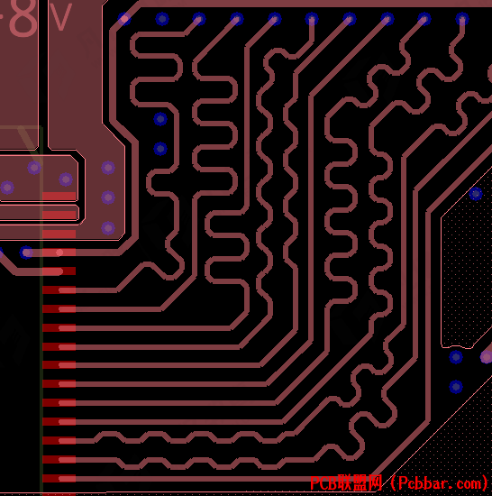

四层核心板器件相对较少,设计难点主要在于板子面积较小,有五种电源,所以需要处理好电源分割,将小电源通过表底层进行铺铜连接,而第三层作为主电源VCC3.3V的完整电源平面。设计前需要分析原理图,搞清楚电源转换关系,做到心中有数。同时需要养成信号分类的习惯,通过规则管理器,将信号分为不同的CLASS。设计完成后出需要光绘,主要有走线层、丝印层、阻焊层,钢网层,装配层和钻孔文件。

发表于 2024-9-23 11:24:22 | 显示全部楼层
这些做等长的信号,建议做到3W间距
7615
3万
36992
最佳新人
发表于 2024-9-23 11:24:55 | 显示全部楼层
其它没啥大问题
