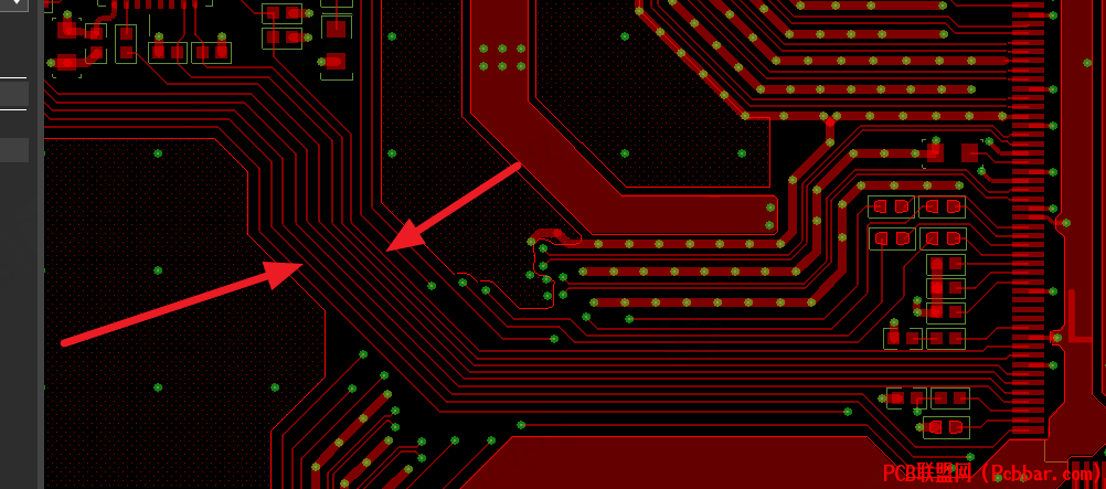

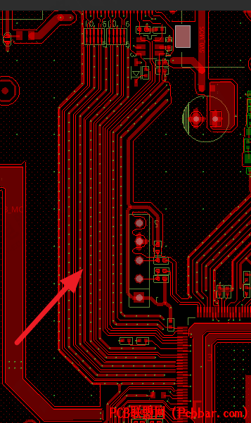

IPTV电视板是两层板,不存在单独的地平面和电源平面,所以在设计过程中尤其需要注意地与电源的处理,优先保证重要信号有相对完整的地平面作参考,例如DDR,USB,HDIM以及音视频模拟信号,都需要进行立体包地处理。设计时尽可能单面布局布线,另一面尽量保证大面积的铺地。模拟信号需要加粗处理,远离电源等干扰信号。布线优先考虑ddr等差分信号,少打孔换层,实在需要换层也需要打上回流地过孔。设计完成后,需要表底层空余部分进行铺铜,并打上地过孔。

发表于 2024-9-23 11:28:50 | 显示全部楼层
变压器下方给挖空处理
7615
3万
36992
最佳新人
发表于 2024-9-23 11:29:27 | 显示全部楼层
网口差分做一下包地处理。做一下PN等长

发表于 2024-9-23 11:30:49 | 显示全部楼层
rx  tx信号做一下等长 整组报一下地 时钟信号单独包地

发表于 2024-9-23 11:31:52 | 显示全部楼层
HDMI整组信号做一下对间等长,差分线之间做下PN等长
