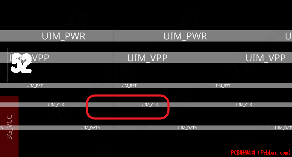

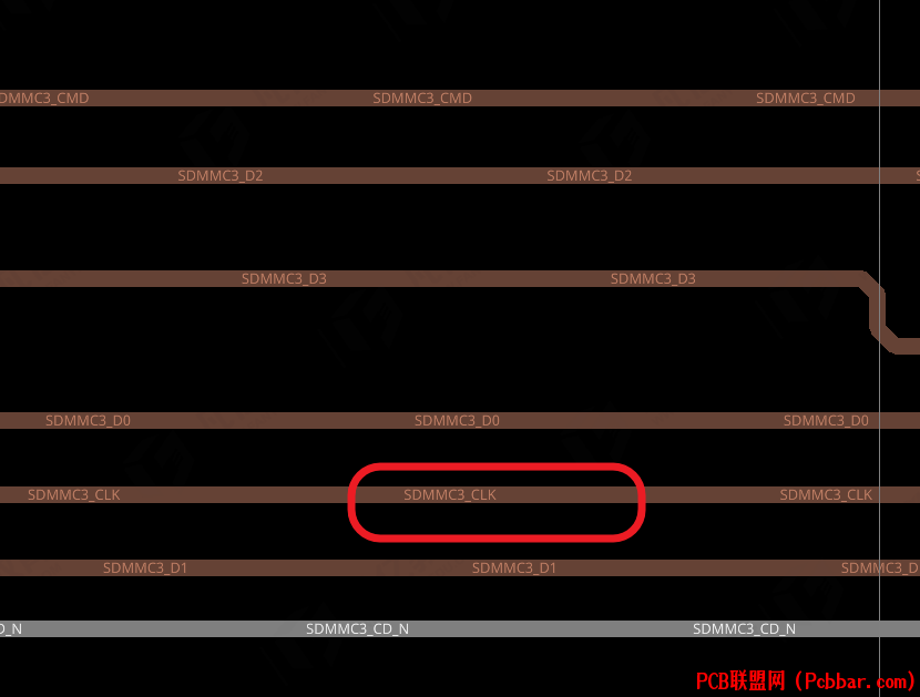

本次学习心得:
区分SD/TF/SIM的卡座
布局:
1、电容接近卡座,先大后小
2、卡座接近板边(具体根据结构),ESD(防静电)靠近卡座
3、所有的信号尽量走同一层,空间允许,单根包地,空间不允许,整租包地;
4、时钟信号间距20mil以上,空间空余下包地
5、信号线需做等长
SIM.brd
1.13 MB, 下载次数: 1, 下载积分: 联盟币 -5
TF.brd
1.18 MB, 下载次数: 1, 下载积分: 联盟币 -5

发表于 2024-9-23 11:33:25 | 显示全部楼层
时钟信号做一下包地处理

发表于 2024-9-23 11:34:01 | 显示全部楼层
SSD卡的时钟信号也做一下包地
