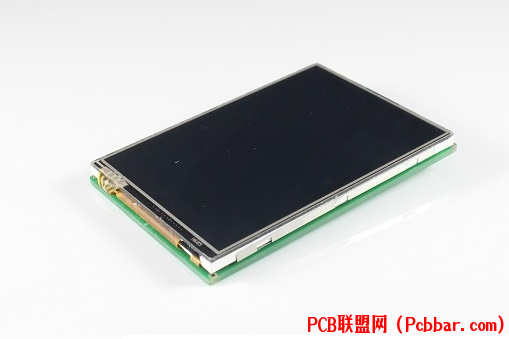

网络上配套STM32开发板有很多LCD例程,主要是TFT LCD跟OLED的。从这些例程,大家都能学会如何点亮一个LCD。但这代码都有下面这些问题:! U( g! G% b: Q1 P3 k! P8 B

    ' I9 f7 u; }8 U% `& QLCD种类概述在讨论怎么写LCD驱动之前,我们先大概了解一下嵌入式常用LCD。概述一些跟驱动架构设计有关的概念,在此不对原理和细节做深入讨论,会有专门文章介绍,或者参考网络文档。; r4 H% P& V  n. f! _" [
    TFT lcdTFT LCD,也就是我们常说的彩屏。通常像素较高,例如常见的2.8寸,320X240像素。4.0寸的,像素800X400。这些屏通常使用并口,也就是8080或6800接口(STM32 的FSMC接口);或者是RGB接口,STM32F429等芯片支持。其他例如手机上使用的有MIPI接口。
    , D& L% v* m' ^# e! B2 E总之,接口种类很多。也有一些支持SPI接口的。除非是比较小的屏幕,否则不建议使用SPI接口,速度慢,刷屏闪屏。玩STM32常用的TFT lcd屏幕驱动IC通常有:ILI9341/ILI9325等。

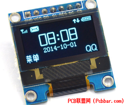

    - S& o$ v! N" x8 P  @/ ROLED lcd买过开发板的应该基本用过。新技术,大家都感觉高档,在手环等产品常用。OLED目前屏幕较小,大一点的都很贵。在控制上跟COG LCD类似,区别是两者的显示方式不一样。从我们程序角度来看,最大的差别就是,OLED LCD,不用控制背光。。。。。实物如下图:
      H7 m) p& ~: w$ E
    + i' e" U7 ]1 {6 b' K" p1 Y
    常见的是SPI跟I2C接口。常见驱动IC:SSD1615。

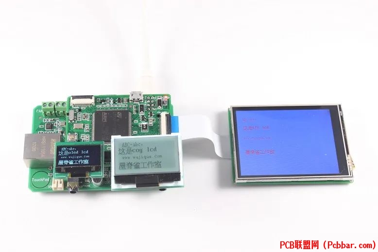

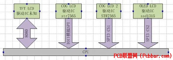

    9 E. |5 v% m* I6 Q* b# `硬件场景接下来的讨论,都基于以下硬件信息:3 `# _! O* }  X$ J5 Q: D- M* U
    1、有一个TFT屏幕,接在硬件的FSMC接口,什么型号屏幕?不知道。- P6 D3 v9 L# C  K
    2、有一个COG lcd,接在几根普通IO口上,驱动IC是STR7565,128X32像素。
    . C" [  R3 z6 W( ^" w3、有一个COG LCD,接在硬件SPI3跟几根IO口上,驱动IC是STR7565,128x64像素。
    ; b1 n3 o: i. ~& \, @+ X/ T5 F4、有一个OLED LCD,接在SPI3上,使用CS2控制片选,驱动IC是SSD1315。8 a& ^9 t7 s! R. F
    3 e" L; k4 y3 ?' m  w

    ( o; k2 C# B; u2 m2 t( t/ r由于实际没那么复杂,在例程中我们将GUI跟LCD驱动层放到一起。TFT LCD的两个驱动也放到一个文件,但是逻辑是分开的。OLED除初始化,其他接口跟COG LCD基本一样,因此这两个驱动也放在一个文件。2 c; }+ u8 m; B6 ~

    总体流程前面说的几个模块时如何联系在一起的呢?请看下面结构体:- [* Q% ~$ k' D$ J3 l4 Y$ T
    /*  初始化的时候会根据设备数定义,
    # t: P& {! \* t2 v2 P8 W6 g    并且匹配驱动跟参数,并初始化变量。7 ]/ D& t, Z0 p5 g
        打开的时候只是获取了一个指针 */* d5 J, q: y4 v: B% {$ D. ?+ n7 r
    struct _strDevLcd5 h& `! q5 e' M, N1 y. {9 c
    {3 R4 _. R/ F6 R# u* T, T- L2 A
        s32 gd;//句柄,控制是否可以打开
    ( }8 ]% v" c, N% J5 T( ~    LcdObj   *dev;; W  H, W8 e" Q" [6 ^
        /* LCD参数,固定,不可变*/5 P; ]1 E( v" i; w
        _lcd_pra *pra;
    4 Z# }4 k- m9 \0 S+ K    /* LCD驱动 */4 c; g- h+ m  x* l: _
        _lcd_drv *drv;
    7 w/ S/ V7 |3 j, O/ D  O    /*驱动需要的变量*/4 N- O. f. v0 d  r; _# m
        u8  dir;    //横屏还是竖屏控制:0,竖屏;1,横屏。& {, }. E) ~( _8 o( k4 m) H
        u8  scandir;//扫描方向
    3 S  w/ P7 k, T$ l3 d0 |    u16 width;  //LCD 宽度
    9 L- [$ J  [! d, ]' `4 Q    u16 height; //LCD 高度
    / {$ H4 X8 n: D5 g    void *pri;//私有数据,黑白屏跟OLED屏在初始化的时候会开辟显存
    7 l0 w, g7 C. e$ v};3 @" R7 Z/ l* E0 d! p
    每一个设备都会有一个这样的结构体,这个结构体在初始化LCD时初始化。5 q$ S/ Z; S& X3 f) ^
  • 成员dev指向设备树,从这个成员可以知道设备名称,挂在哪个LCD总线,设备ID。typedef struct9 B2 b' Q* z! _& w0 y8 s: {
    / z; Y1 g0 s. Y* a4 y    char *name;//设备名字, p/ m0 |" T3 j" p+ U% d
        LcdBusType bus;//挂在那条LCD总线上& v8 m4 `3 [* ~4 c+ ?6 u5 b
        u16 id;
    + M: n7 Z4 m8 h! }}LcdObj;
    5 [; `) G; x. n" A& m5 B$ z
  • 成员pra指向LCD参数,可以知道LCD的规格。typedef struct
    ( n5 ?' C2 A1 _, g! |( X{$ ]7 W( V: Q/ x% A: h8 Z' l0 x
        u16 id;
    ! L, s/ F# w: T8 J, A) R7 F    u16 width;  //LCD 宽度  竖屏; J- L3 w& ]: g
        u16 height; //LCD 高度    竖屏
    3 \7 v& E! C+ u# {4 c; O1 T}_lcd_pra;8 C4 o4 V; Z9 P5 h6 P" E
  • 成员drv指向驱动,所有操作通过drv实现。typedef struct
    ) o& W8 m$ d4 `{
      M2 Z" f+ b; @" ]2 x, s    u16 id;% V+ R8 N( t, r9 J/ v
        s32 (*init)(DevLcd *lcd);8 R! W) J% d# e
        s32 (*draw_point)(DevLcd *lcd, u16 x, u16 y, u16 color);7 R) I& M+ R+ o% C& e8 }3 T, A
        s32 (*color_fill)(DevLcd *lcd, u16 sx,u16 ex,u16 sy,u16 ey, u16 color);6 t, ?+ F% P8 Y8 A* y% u# [" w
        s32 (*fill)(DevLcd *lcd, u16 sx,u16 ex,u16 sy,u16 ey,u16 *color);# u3 e' T' l. a3 F2 m5 z
        s32 (*prepare_display)(DevLcd *lcd, u16 sx, u16 ex, u16 sy, u16 ey);
    1 Z  p, ~- W$ t; Q% c! w    s32 (*onoff)(DevLcd *lcd, u8 sta);5 @5 M! Y9 V% W
        void (*set_dir)(DevLcd *lcd, u8 scan_dir);
    & z0 @- [) z8 [- n1 |$ W- v    void (*backlight)(DevLcd *lcd, u8 sta);! E7 S% A' n. [2 _! I
    }_lcd_drv;6 W# d+ ^" f) Q2 v, ~
  • 成员dir、scandir、 width、 height是驱动要使用的通用变量。因为每个LCD都有一个结构体,一套驱动程序就能控制多个设备而互不干扰。
  • 成员pri是一个私有指针,某些驱动可能需要有些比较特殊的变量,就全部用这个指针记录,通常这个指针指向一个结构体,结构体由驱动定义,并且在设备初始化时申请变量空间。目前主要用于COG LCD跟OLED LCD显示缓存。整个LCD驱动,就通过这个结构体组合在一起。
    7 {$ s( |" r, z5 ~9 J. l# n7 i1、初始化,根据设备树,找到驱动跟参数,然后初始化上面说的结构体。5 }( R% E9 r% W/ X
    2、要使用LCD前,调用dev_lcd_open函数。打开成功就返回一个上面的结构体指针。
    3 T; b7 e6 p( N3、显示字符,接口找到点阵后,通过上面结构体的drv,调用对应的驱动程序。' }3 m3 m' @9 s3 j3 i  [8 U4 o6 z
    4、驱动程序根据这个结构体,决定操作哪个LCD总线,并且使用这个结构体的变量。

  • 好处1请看测试程序
    9 M4 i: u9 L. ^. y8 P! W$ H( L4 avoid dev_lcd_test(void), K3 w$ D0 {2 c9 h
    ' M/ h& R. ]9 T& ?+ y    DevLcd *LcdCog;
    * E0 O* y; ?3 a* {  X6 E    DevLcd *LcdOled;* e& i: g/ W& c/ U( k* A& o
        DevLcd *LcdTft;
    & e0 m( `, u* S    /*  打开三个设备 */+ q  b3 f( |  h. @( B2 X
        LcdCog = dev_lcd_open("coglcd");; M3 x4 p3 b& [$ T+ Q9 `
        if(LcdCog==NULL)
    : d% y6 Q% ?% X. I' W        uart_printf("open cog lcd err\r
    5 @# K) D* i) p! Z6 _8 n");1 R4 S8 p6 |1 {# c  M8 g8 F
        LcdOled = dev_lcd_open("oledlcd");- w8 {/ Y& X9 H
        if(LcdOled==NULL)* I( B) M; |; Y( p* y9 X1 |
            uart_printf("open oled lcd err\r3 ^/ H9 z# n4 s. B! c# x
    / u& h& k  L  t& O    LcdTft = dev_lcd_open("tftlcd");' P! x4 M2 p  y: z
        if(LcdTft==NULL)
    3 I1 v; }% ]1 L8 W# X        uart_printf("open tft lcd err\r/ Z/ x% E, p1 T4 T0 ~3 j
    - z, D( b, A+ ]$ V( t    /*打开背光*/8 S* y5 }- r) N: v
        dev_lcd_backlight(LcdCog, 1);! ^, s, p' L# I4 x
        dev_lcd_backlight(LcdOled, 1);. e0 @5 w! j8 Q& N
        dev_lcd_backlight(LcdTft, 1);
    , b9 W8 R0 q2 Q    dev_lcd_put_string(LcdOled, FONT_SONGTI_1212, 10,1, "ABC-abc,", BLACK);  h1 `6 M' a. t# n2 |4 {
        dev_lcd_put_string(LcdOled, FONT_SIYUAN_1616, 1, 13, "这是oled lcd", BLACK);
    % e, A) P9 D+ t    dev_lcd_put_string(LcdOled, FONT_SONGTI_1212, 10,30, "www.wujique.com", BLACK);
    ; b: T/ r- `6 \8 W8 B" j9 n6 p    dev_lcd_put_string(LcdOled, FONT_SIYUAN_1616, 1, 47, "屋脊雀工作室", BLACK);5 S5 K" t# ^$ v3 V
        dev_lcd_put_string(LcdCog, FONT_SONGTI_1212, 10,1, "ABC-abc,", BLACK);0 d3 p# j1 h: J* [8 ^0 [2 N2 `5 Q
        dev_lcd_put_string(LcdCog, FONT_SIYUAN_1616, 1, 13, "这是cog lcd", BLACK);
    & z. Z* |5 m  X; |    dev_lcd_put_string(LcdCog, FONT_SONGTI_1212, 10,30, "www.wujique.com", BLACK);/ G  R2 T. D8 q- _# v( L
        dev_lcd_put_string(LcdCog, FONT_SIYUAN_1616, 1, 47, "屋脊雀工作室", BLACK);6 j% T$ I3 |- _
        dev_lcd_put_string(LcdTft, FONT_SONGTI_1212, 20,30, "ABC-abc,", RED);3 r6 {4 a# R, c' Y+ _$ O9 l( s
        dev_lcd_put_string(LcdTft, FONT_SIYUAN_1616, 20,60, "这是tft lcd", RED);! R) \/ s& L- j9 q& Q1 E8 i# T
        dev_lcd_put_string(LcdTft, FONT_SONGTI_1212, 20,100, "www.wujique.com", RED);
    # f0 A9 u. _, W+ N( z* }7 }    dev_lcd_put_string(LcdTft, FONT_SIYUAN_1616, 20,150, "屋脊雀工作室", RED);+ r0 V' }# [. i' o/ M+ |
        while(1);
    # d" _2 w1 P  Q4 ]  z& Q}! v' r& s/ Y6 m" q- }2 ?+ G
    使用一个函数dev_lcd_open,可以打开3个LCD,获取LCD设备。然后调用dev_lcd_put_string就可以在不同的LCD上显示。其他所有的gui操作接口都只有一个。这样的设计对于APP层来说,就很友好。显示效果:" c- K- \, R/ n' ~7 W+ y3 E# N2 Y* i
    ) e7 c4 k) e1 q. M% D* j( _
  • 好处2现在的设备树是这样定义的, E" T: D$ {8 ^& L6 s* p5 q
    LcdObj LcdObjList[DEV_LCD_C]=
    ! ~0 C6 z- n: L+ X5 L1 w{
    : l+ y" q0 `. t7 r* z! V    {"oledlcd", LCD_BUS_VSPI, 0X1315},& ~( p" a$ t- G2 x; X  y3 a
        {"coglcd", LCD_BUS_SPI,  0X7565},
    . f, V& D8 I2 E. G6 a    {"tftlcd", LCD_BUS_8080, NULL},
    2 g; g) o2 c. o5 g};
    # }- A  H. n/ B某天,oled lcd要接到SPI上,只需要将设备树数组里面的参数改一下,就可以了,当然,在一个接口上不能接两个设备。; K1 n% ]4 L. |6 n
    ; ?# ~* @; m3 ]3 W{$ D3 e& v3 J5 [! ~7 j9 {
        {"oledlcd", LCD_BUS_SPI, 0X1315},
    ; o+ N# P: J/ n    {"tftlcd", LCD_BUS_8080, NULL},8 r" c8 F* v  F: Z3 R* m, F2 F
    };9 u6 R4 h$ r* n- T) W& J( t/ l% B5 d
