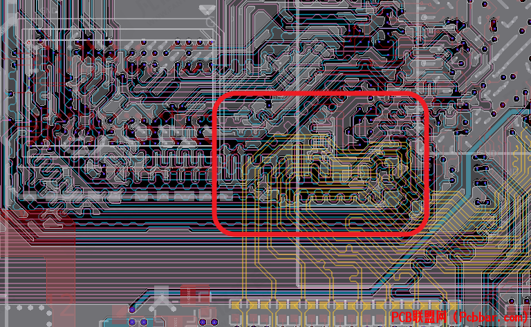

发表于 2024-9-20 17:39:34 | 显示全部楼层 |阅读模式
作业文件名称:T972_20240920.brd
请详细指点

发表于 2024-9-23 11:41:41 | 显示全部楼层
这里的走线不能串到DDR里面去。调整下
7615
3万
36992
最佳新人
发表于 2024-9-23 11:41:51 | 显示全部楼层
其它已经做的问题不大了

发表于 2024-9-24 16:32:16 | 显示全部楼层
收到,谢谢黄老师了,我还在改,改好了再发给您看一下
