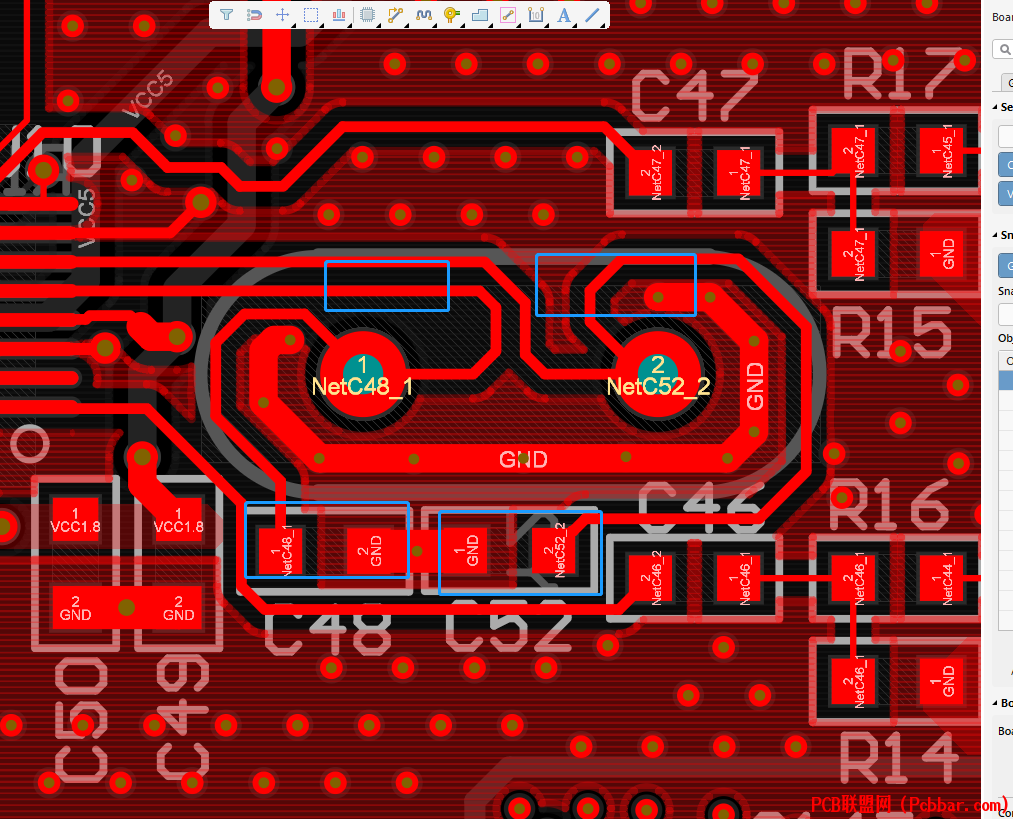

DM642四层板作业-绘制设计四层板第四次修改后作业

晶振布局不合理

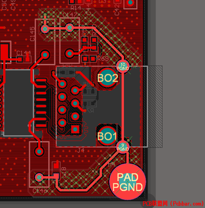

网口地要分割,要2mm的间距
2794
版主

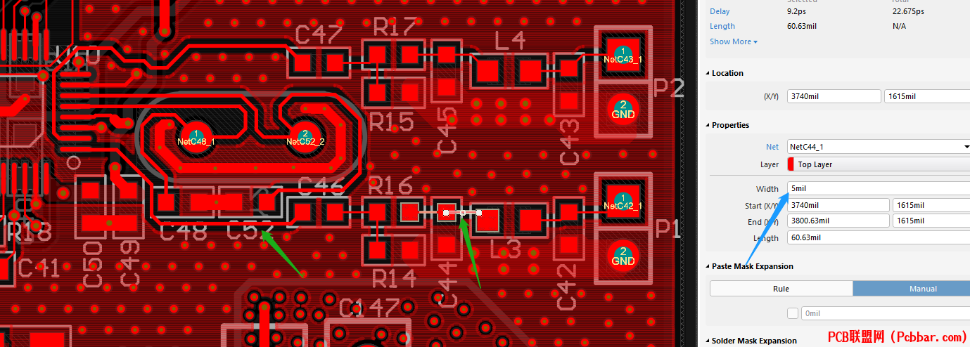

器件摆放太近,后期不好拆焊,维修

模拟信号加粗,不是只加粗前面一截
