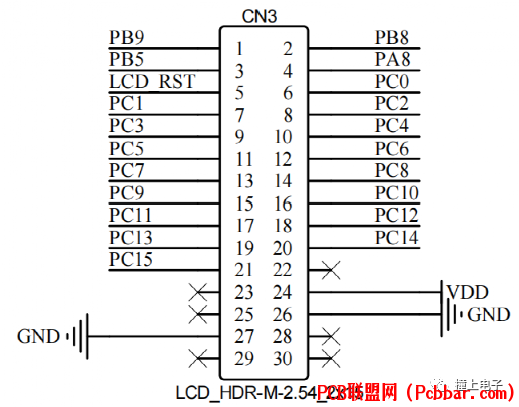

+ e! o9 l# M0 U; D! {第一节 硬件解读  蓝桥杯嵌入式的LCD并没有提供原理图,所以也没有什么可以讲解的,如果有需要,请联系我们微信公众号管理员,谢谢。微信搜索:撞上电子微信公众号即可。
* ?3 v: O, o" e$ a8 a+ Q
* e  d0 |! [* G0 L+ n
5 y/ t) \* M$ M+ ?第二节 CubeMX配置 本教程在上一章教程上修改得到,望知晓。+ t5 L; @$ k  u4 R  y. t! n9 ~
第一步:在配置LED的时候,我们配置了PC8~PC15共8个引脚,这8个引脚和LCD是共用了,所以我们无需配置,接下来,我们只需要配置PB9,PB8,PB5,PA8,PC0,PC1,PC2,PC3,PC4,PC5,PC6,PC7为输出模式即可,最后打上用户标签,具体如下:* ]% Y" k! V- A0 y- c1 O

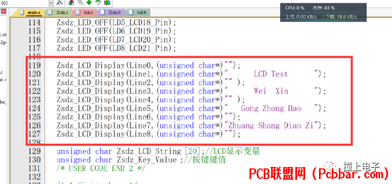

第三步:编写main函数,如下:( {; A8 O' t0 `) U' ^

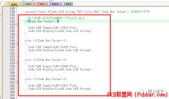

; y3 |0 B5 `. x第四节 实验现象   注意:请用USB线连接电脑与开发板,注意是CN2口。
; S7 z) j/ [/ y* [1 Z" |- }现象:LED闪烁一次,按下按键,对应的LED翻转一次并在LCD上显示。
