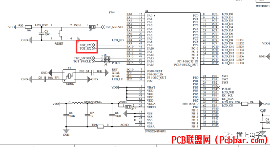

/ h$ b8 \7 c; Z/ l第一节 硬件解读 蓝桥杯嵌入式主板上面一共有2个USB口,下载程序和串口都是CN2口,大家千万不要搞错了。6 z, r$ Y! G: m! j9 b/ i( U( I0 ?
如下图,串口引脚是PA9和PA10。# C, ~* a& Y/ x; S; S+ @6 P$ R% k3 V

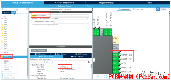

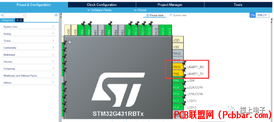

第二节 CuebMX的配置 第一步:选择对应的引脚的和对应的功能,如下图:8 M# H$ J" {9 c/ ^* |
$ A4 `, ?# n7 s第二步:配置串口,设置波特率为9600【注意:比赛一般是9600,可以根据具体情况修改】,设置完了就变成绿色了,如下图:  `+ j' I* r1 X% }
9 Y5 F% N: n4 v/ Y/ M5 \) o* _
         ) n+ o- ]' C) n6 Q$ }9 S

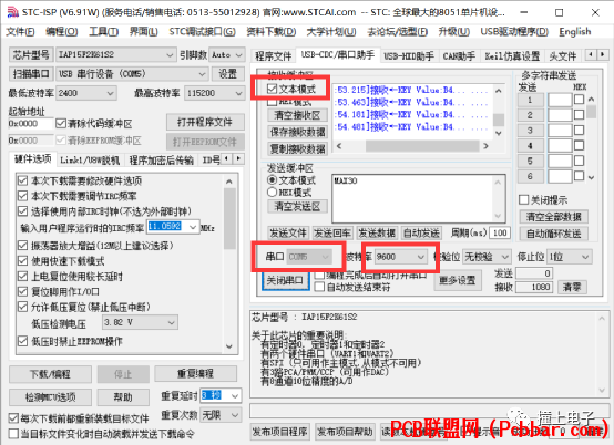

  a9 H0 e& E" l/ s+ i, c( T第六步:打开STC软件,如下图配置:选择串口助手;接收缓存区选择文本模式,波特率选择9600;串口号请扫描,选择正确的串口号,不一定是COM5;最后打开串口。
# g8 h" L6 l0 L8 e
3 u3 V0 C. f4 M- p" l( o8 O3 r; G第七步:按下按键,串口接收数据。
