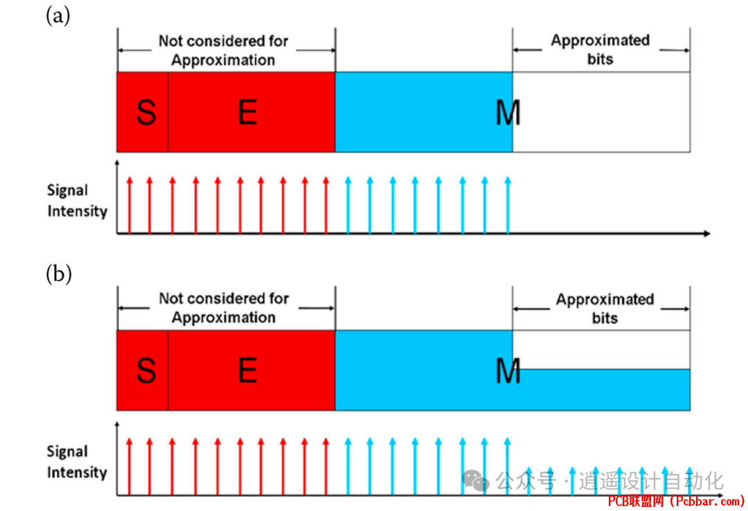

    损耗感知激光功率管理+ w; t) ^+ d' s$ M1 Q1 G: u
    LORAX采用损耗感知方法在运行时调整激光功率。对于波导上的每次通信,根据源端和目标端之间的距离计算信号遭受的损耗。! v, J' M. Q7 n  }% v% `& C
    7 Q2 Z( O3 ?6 A5 y
    这使LORAX能够确定:
  • 信号是否可以在降低激光功率的情况下准确恢复
  • 信号是否应该被截断以节省能源
    - m$ [7 U. m) s3 d$ G[/ol]0 C+ ]! o7 _7 M# Z- j3 ~

    LORAX还探索了多级信号技术的使用,特别是4级脉冲幅度调制(PAM4),作为传统开关键控(OOK)调制的替代方案。PAM4允许每次调制传输2位,可能增加带宽和能源效率。然而,由于多个信号级别彼此接近,因此更容易出现比特错误。
    # v! S% B* a1 I0 l% t+ k/ p8 b* V; d! o" d! ~% O
    3 m  L3 F4 S5 O8 q: q
    图3:LSB信号:(a)截断,(b)降低激光功率$ a3 V0 E4 T& K3 b! s; U

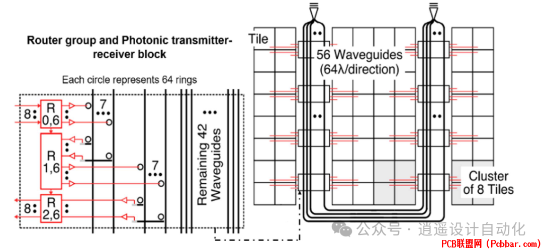

    2 X4 u8 ~. D0 m8 {9 P2 h% k实验设置和结果
    5 W1 [+ U2 ]- ?" @7 h  @) [LORAX框架在具有64个核心的Clos PNoC架构上进行了评估。模拟使用gem5进行全系统模拟,并使用基于Systemc的周期精确模拟器对PNoC进行模拟。! K% a8 u6 E/ X6 P7 e7 L2 ?
    " W% k4 T, r, N6 E6 R, y
    5 i+ }& {: P) o/ f1 J8 z! \
    图4:具有64个核心的8路3阶段Clos架构

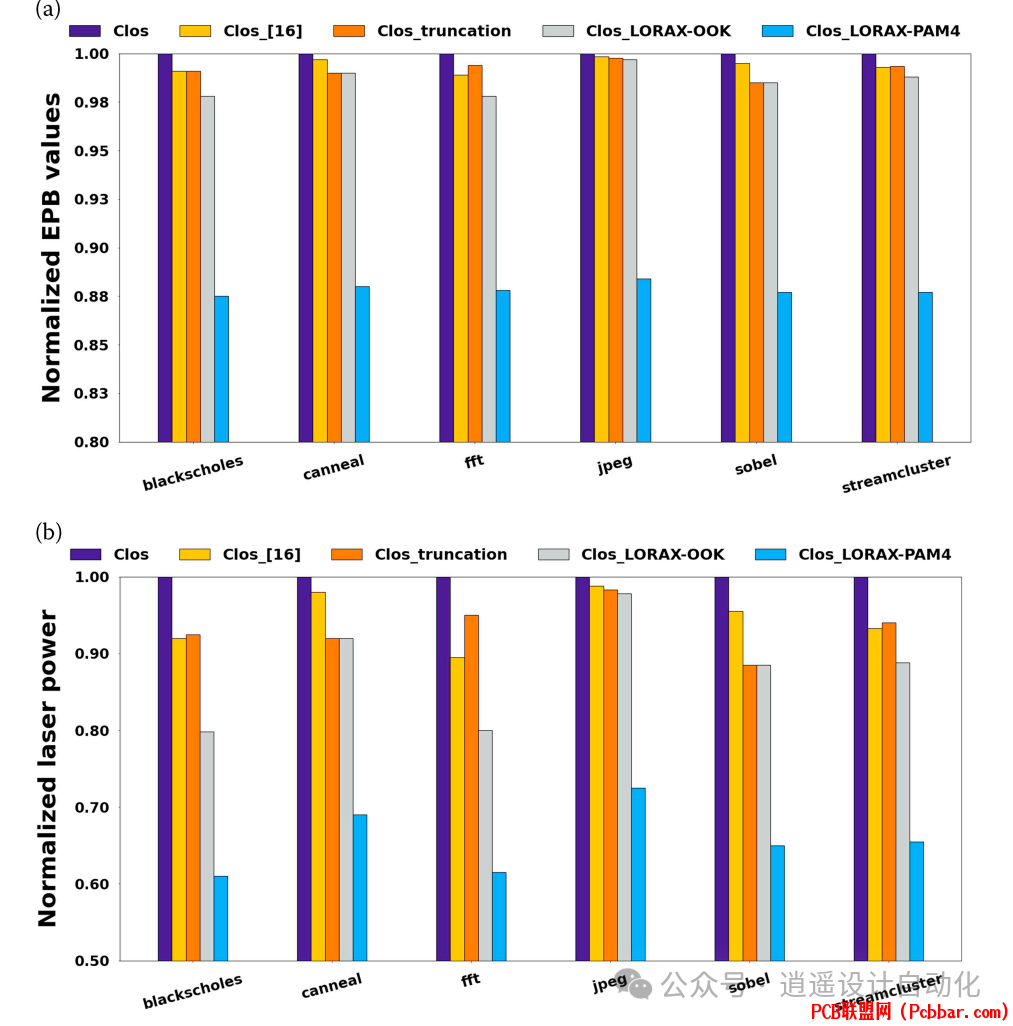

    比较结果
    $ f8 M/ `0 S# u/ r3 z6 B9 ~4 HLORAX框架与以下方法进行了比较:: C7 T. ~, J, z! [0 H
    1. 无近似的基准Clos PNoC) M( R0 X+ i$ S4 j4 ]
    2. 文献中现有的近似框架& G& v" V+ ?2 H# A
    3. 静态截断方法
    3 a! ]6 B% t' G, F# F* K) b, \8 u, s
    评估了LORAX的两种变体:
    % F; z  K) Y) Z; Z. I6 c* r1. LORAX-OOK:使用传统开关键控调制) ?+ k0 w+ m5 P( {
    2. LORAX-PAM4:使用4级脉冲幅度调制: J; d% |/ S0 q! y8 b; d1 e0 h
    * k; j# G. [* Q  z3 {1 B  H
    6 Z3 P( ?# U$ e5 s
    图6:(a)各框架能量每比特(EPB)比较,(b)各框架激光功率比较
    " X9 a4 c4 k2 ]7 e4 e! N- r1 G3 S+ E, _( D9 b$ ]
    主要发现:2 b( [% o1 Z% _* O
    1. 能量每比特(EPB)降低:' S0 t; O! S2 V9 r  ?3 r* \2 S
  • LORAX-PAM4:比基准Clos低13.01%
  • LORAX-OOK:比基准Clos低2.5%, x8 x' O9 P, {; w  f, F
    ! w/ Q4 U& l( Z
    2. 激光功率降低:
    . C7 g# R" Y/ H' H* t' ~; h. y
  • LORAX-PAM4:比基准Clos低34.17%
  • LORAX-OOK:比基准Clos低12.2%+ Z- b$ S4 E2 p
    * n: w$ k# R1 N8 _4 l! D: {
    3. 最佳情况(Blackscholes和FFT应用):
    4 U$ D0 M/ \9 b9 O9 h( P
  • LORAX-PAM4:激光功率比基准Clos低达39.7%5 |! i8 O" P/ Q/ a* ^/ \6 V* b7 c
