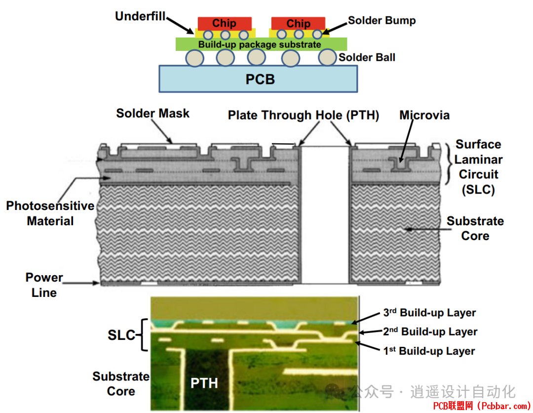

翻转芯片简介
( \, O$ a7 F/ j0 ~" u翻转芯片技术涉及使用各种互连材料和方法将半导体芯片正面朝下直接连接到基板或另一个芯片上。图1展示了典型翻转芯片组装的关键元素。) A' J) d; e! X7 V  J; |
1 X, {; L3 O. n: E! P- |3 a9 ^9 _# E
9 G  }& @  @5 n1 w1 f4 W图1:翻转芯片技术的关键元素,包括晶圆凸块、切割、组装和底填。

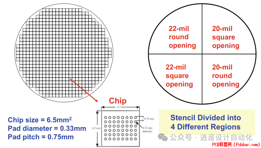

晶圆凸块, q6 m& V) k  D/ L
晶圆凸块是翻转芯片技术中的关键步骤。两种常见方法是:0 t; ]# T6 U/ W. h; M
1. 模板印刷
6 B* {+ f7 r  j9 e5 l2 r在晶圆上进行锡膏模板印刷是一种成本效益高且产量高的方法,但限于较粗的间距(>120 μm)。该过程包括:
& |) m" j5 e0 d3 e1 o( A
  • 设计与焊盘布局匹配的模板孔
  • 通过模板将锡膏印刷到晶圆焊盘上
  • 回流焊锡形成凸块- O( w4 ~/ G, a0 _& s. T( b
    ' V' b1 {4 q( [# g# b
    图2展示了一项研究中使用的模板设计。
    % n4 K/ E3 C+ l( D9 t
    $ a  M: j; a% f( k. @3 G( I
    . K0 S' x- D4 @2 a3 y图2:用于晶圆凸块研究的四种不同孔形/尺寸的模板设计。/ k6 `, D; K: ], i0 c7 @+ B+ c

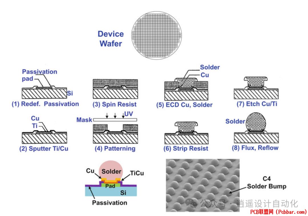

    2. 电镀
    ; ]# R- v: e! i' o7 t+ X$ k/ l电镀允许更精细间距的凸块。该过程通常包括:  c) J2 M+ _8 h
  • 溅射底部金属层(UBM)
  • 光刻胶图形化
  • 电镀铜柱和/或焊料
  • 去除光刻胶和蚀刻UBM
  • 回流焊料& @$ N. m) @. s) C1 G6 S$ v9 m9 A: x
    8 z% @- u9 E& x7 c$ ~图3说明了C4(受控塌陷芯片连接)凸块的电镀过程。  y' b6 a" r: p8 l' g! o, a4 |
    ) _& F1 s2 z5 Y) u
    5 x' I4 @5 W7 d  B# n" h. H图3:使用电镀的C4凸块晶圆凸块工艺流程。

    6 f3 S0 ^1 v1 L5 ~- I" g7 O/ v' L7 l5 P/ l翻转芯片封装使用各种基板技术:
      |) J' h) ~2 R0 o1. 有机积层基板3 q) a1 U0 E; L6 Q# S
    多层有机基板带有积层和微通孔,广泛使用。图5展示了典型积层基板结构。" o% F) n& c. G/ V4 V0 z
    3 c$ E3 Z  H9 }; K! E" A: H. J" u
    3 M& ~0 J: d; d" ^. \$ `
    图5:IBM的表面层压线路(SLC)技术用于翻转芯片有机积层基板。

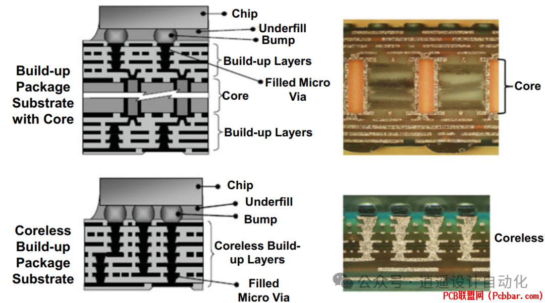

    8 }( d: u. Z2 i  q5 l2. 无芯基板
    3 c, ^% k3 |$ ?* [" r: D6 P消除芯可提供更好的电气性能和减少厚度。图6比较了传统和无芯基板。! m+ u0 N# e* Y3 M5 [5 c4 V3 k1 _
    8 N7 ?$ R: h; a* H- r" g
    ( ?1 @  t  g1 R& }8 l
    图6:带芯的传统积层基板(上)和无芯基板(下)的比较。

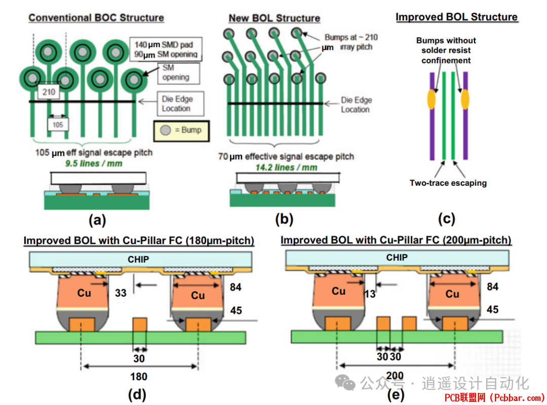

    3. 凸块直接连接导线(BOL)- f. Q0 i, l- `  @5 A
    BOL通过将凸块直接连接到基板导线来改善布线密度。图7说明了BOL概念。: V6 B! E9 R/ C  h+ ?( v/ v
    ; C/ M8 o# z) y: i) \
    9 k' o3 K8 T* ^; E图7:凸块直接连接导线(BOL)基板设计:(a) 传统凸块连接焊盘,(b) BOL概念,(c) 改进的BOL结构。7 @$ ?1 z& U7 O+ a2 ]: J# `

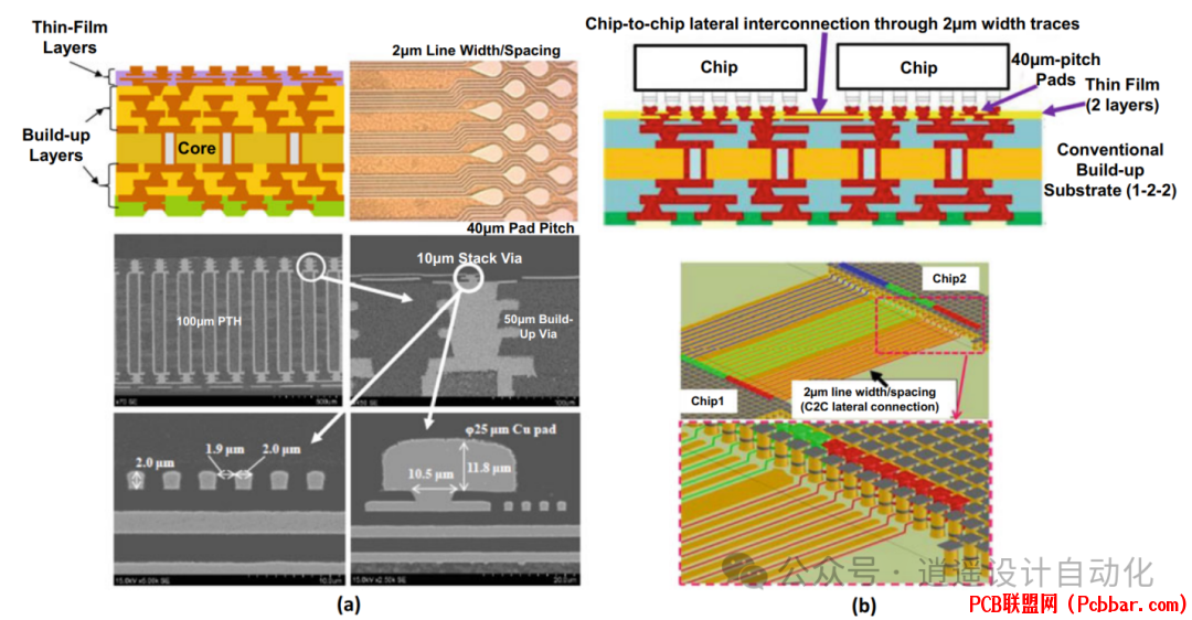

    , [- o. r) y. v: l+ H, E9 S* [/ G5. 积层基板上的薄膜层
    * Z; [- U) o# [' \( w' o4 Q在积层基板上添加薄膜重布线层可实现超细间距布线。图9展示了新光的i-THOP基板技术。
    + U  k/ [* T( I/ ?
    % q! h3 \! M5 h& `
    5 u- a8 H$ `7 c" p+ D0 x3 Z1 r8 ^$ A图9:(a) 新光的i-THOP翻转芯片封装基板,在积层上方有薄膜层,(b) 在1-2-2积层基板上有两层薄膜层的测试载体。" f+ S+ w' l' h

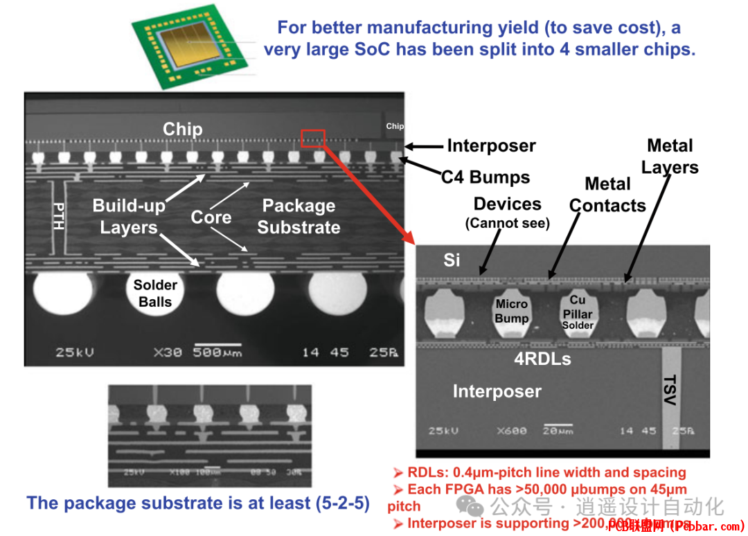

    7. 硅通孔(TSV)中介层( T' c5 _/ j% J6 Y7 h
    硅通孔中介层可为2.5D集成实现高密度互连。图11展示了被动TSV中介层的例子。, A3 ?/ V% Z( s+ K
    ; C7 \* z' t! i: o  [1 c
    . T* {! `# q& I6 J* @图11:使用被动TSV中介层的2.5D IC集成。

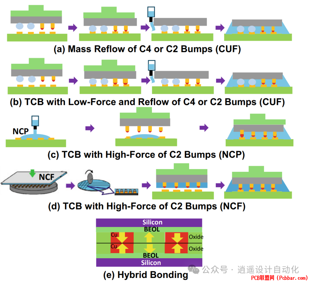

    翻转芯片组装& Z5 d) a% L+ B0 d8 s/ c% I
    主要的翻转芯片组装方法包括:( ]  ~- A" W5 H0 F
    1. 批量回流
    1 O" B$ n6 O# l, o) u! R2 w5 F& d使用助焊剂和回流的C4凸块传统方法。图13a说明了该过程。
    - j8 K$ q0 q6 G, A5 D
    2 t0 W$ a6 t' I/ x2 _
    6 F, j, s5 p$ i1 D8 \: c) l2. 热压焊(TCB)" F$ X% \- P' x2 f$ K# E
    TCB同时施加力和热。可用于:
    % D3 z. E# Q* f7 s5 e8 T1 h: z
  • C4/C2凸块的低压力和回流(图13b)
  • C2凸块的高压力,配合预涂底填(图13c,d)
    7 i& s& e, T' l% l
    " q0 F. I, o6 z% @
    0 w" v" y' s3 `( I1 ^3. 混合键合$ Y- @6 n0 V, z8 D+ S1 c
    室温下直接Cu-Cu键合,实现超细间距(图13e)。8 B3 p" x4 W1 |0 Z# J: p
    3 ~$ O% H2 i  S& ^
    ) y2 O9 d: N# Q" w0 `
    图13:翻转芯片组装工艺:(a) 批量回流,(b) 低压力TCB,(c) 带NCP的高压力TCB,(d) 带NCF的高压力TCB,(e) 混合键合。  z+ U% Z, s6 ]5 L! N7 r( [0 e: k

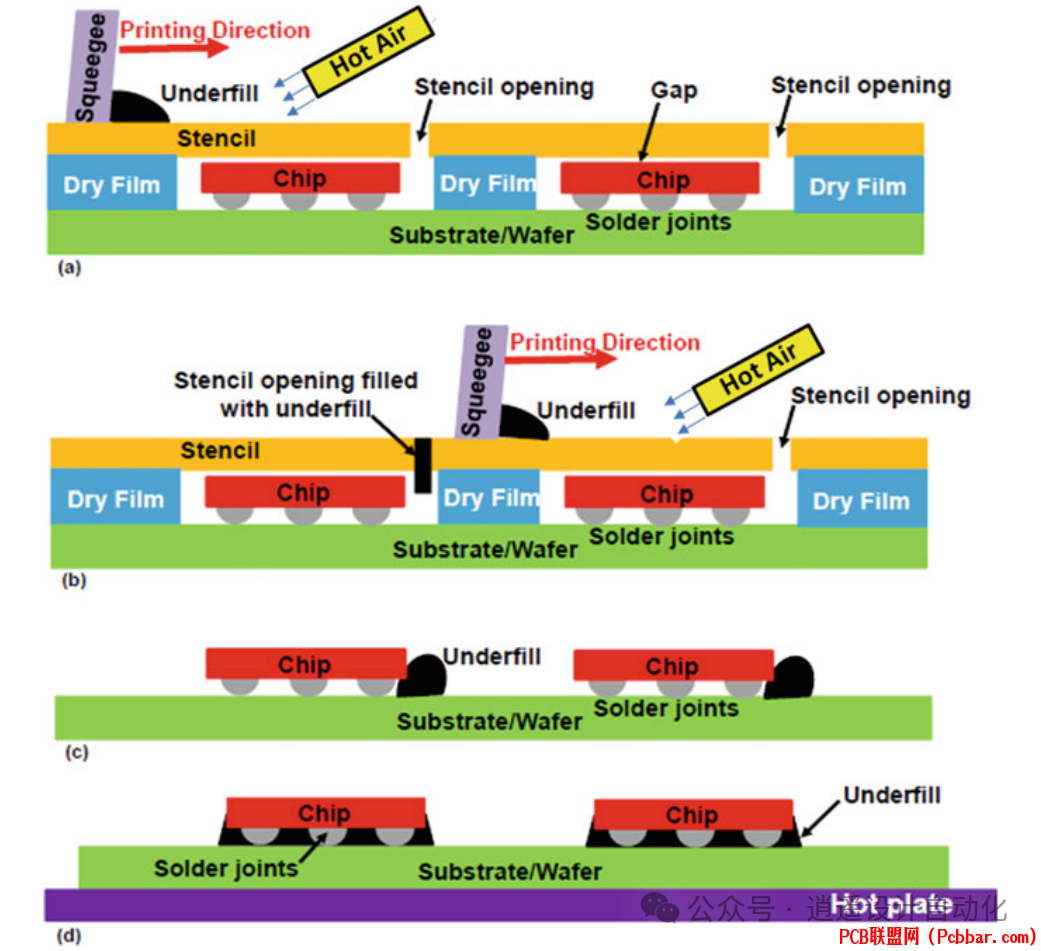

    底填模板印刷
    4 ?+ L8 |+ O4 S3 `8 J一种新的高产量底填应用方法涉及模板印刷。该方法的关键方面包括:
  • 模板设计:每个芯片使用一个小矩形开口,干膜具有更大的开口。
  • 印刷过程:通过模板将底填印刷到每个芯片的一个边缘。
  • 毛细流动:印刷后,加热组件使底填流入芯片下方。% f/ `- T7 x* C8 L- L$ [
    [/ol]
    5 E! x* A1 h& T; G3 @1 H: _. G图16说明了底填应用的模板印刷概念。, H: D0 q% E8 q
    * g1 Q& R4 P' q0 N! H6 f1 n
    5 b: l# j* O- ]$ |( p图16:底填模板印刷过程:(a) 印刷前,(b) 印刷中,(c) 印刷后,(d) 毛细流动后。
