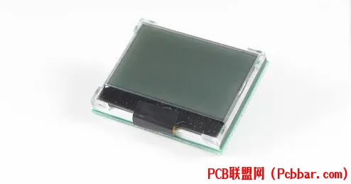

    COG lcd很多人可能不知道COG LCD是什么,我觉得跟现在开发板销售方向有关系,大家都出大屏,玩酷炫界面,对于更深的技术,例如软件架构设计,都不涉及。使用单片机的产品,COG LCD其实占比非常大。COG是Chip On Glass的缩写,就是驱动芯片直接绑定在玻璃上,透明的。实物像下图:+ S7 N; }, R2 X* k' o
    : X* K" o2 E* q7 O: d
    这种LCD通常像素不高,常用的有128X64,128X32。一般只支持黑白显示,也有灰度屏。/ H5 g2 ]% |' h9 T. K$ H4 V
    接口通常是SPI,I2C。也有号称支持8位并口的,不过基本不会用,3根IO能解决的问题,没必要用8根吧?常用的驱动IC:STR7565。& ~7 C( K; r& \  s

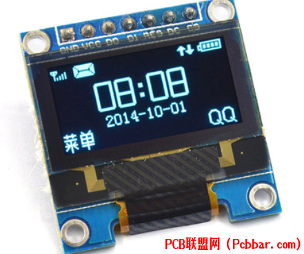

    OLED lcd买过开发板的应该基本用过。新技术,大家都感觉高档,在手环等产品常用。OLED目前屏幕较小,大一点的都很贵。在控制上跟COG LCD类似,区别是两者的显示方式不一样。从我们程序角度来看,最大的差别就是,OLED LCD,不用控制背光。。。。。实物如下图:
    ! |! y" W3 E0 r1 N- b
    . S4 j, |1 |! C4 i- N6 U/ S3 x常见的是SPI跟I2C接口。常见驱动IC:SSD1615。8 R4 r3 U/ a0 f6 c' F+ b4 e

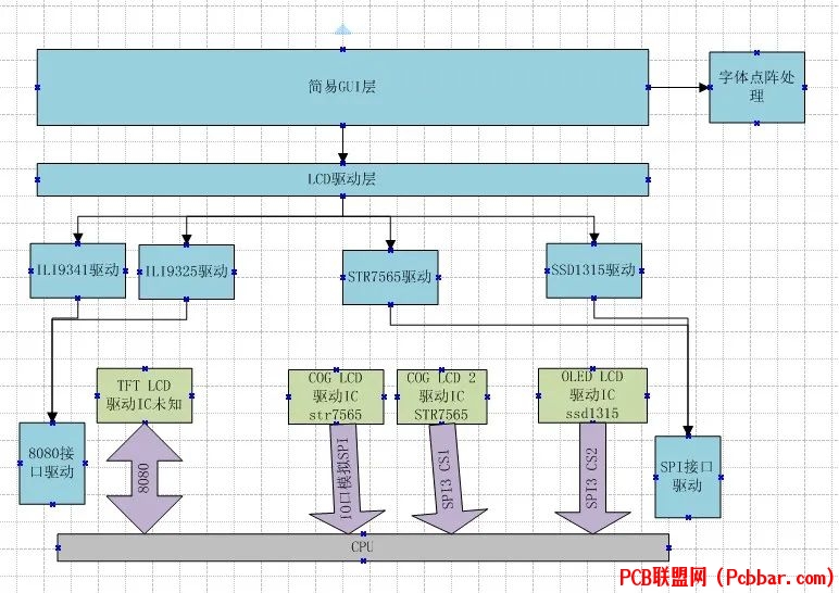

    " [- _+ s5 e7 `+ Y6 z6 p5 p" v; D- _; X  ^LCD驱动框架我们设计了如下的驱动框架:! H& P9 [, X5 w% {7 ^+ J# |
    . ?5 @8 g; j) W设计思路:
    ' Q+ Z% H& \3 _1、中间显示驱动IC驱动程序提供统一接口,接口形式如前面说的_lcd_drv结构体。( R2 \% v  q1 M/ C7 {
    2、各显示IC驱动根据设备参数,调用不同的接口驱动。例如TFT就用8080驱动,其他的都用SPI驱动。SPI驱动只有一份,用IO口控制的我们也做成模拟SPI。' L8 N0 [9 ]* \8 ^
    3、LCD驱动层做LCD管理,例如完成TFT LCD的识别。并且将所有LCD接口封装为一套接口。
      W, Y* b; O) K4、简易GUI层封装了一些显示函数,例如划线、字符显示。2 f& J9 P" v: x; P# [# p- u0 f
    5、字体点阵模块提供点阵获取与处理接口。, |# j4 x% D& D* q1 e
    由于实际没那么复杂,在例程中我们将GUI跟LCD驱动层放到一起。TFT LCD的两个驱动也放到一个文件,但是逻辑是分开的。OLED除初始化,其他接口跟COG LCD基本一样,因此这两个驱动也放在一个文件。

    总体流程前面说的几个模块时如何联系在一起的呢?请看下面结构体:
    ) ^% z. r2 t0 U6 `+ L- y7 f) _/*  初始化的时候会根据设备数定义,2 _; j# y2 W  ?( ?4 S
        并且匹配驱动跟参数,并初始化变量。- b; T* ~/ \7 K" W0 T
        打开的时候只是获取了一个指针 */* y2 e7 U! ]/ H3 X% I3 z9 m
    struct _strDevLcd$ G3 ~3 j) B% h& T% }
    4 P; ^+ U' I$ A9 H( ~7 d! Q    s32 gd;//句柄,控制是否可以打开
    ' W  H* Y! x( K4 [1 }  a" z    LcdObj   *dev;8 E9 w3 H, H% _0 t; X( l
        /* LCD参数,固定,不可变*/
    % B1 l8 X6 W  v    _lcd_pra *pra;; w5 c, n4 x9 Q0 d) u9 _9 c6 {
        /* LCD驱动 */
    6 f% S# Q+ W+ J# k    _lcd_drv *drv;) s/ A' d. c1 c; M
        /*驱动需要的变量*/$ e7 _5 B. |& b& X4 Z( ?
        u8  dir;    //横屏还是竖屏控制:0,竖屏;1,横屏。
    1 k- z- q% J& v' Q9 y    u8  scandir;//扫描方向! d% {7 v& g' [, K; i. S/ W
        u16 width;  //LCD 宽度9 T( y! H( N( c, g3 Q5 e
        u16 height; //LCD 高度
    2 h8 A) X; E& k* C7 H* k8 z4 K9 `! O    void *pri;//私有数据,黑白屏跟OLED屏在初始化的时候会开辟显存
    / _, g/ V! m, f# N4 }7 r% }};
    $ j% [5 o0 X5 X9 \# ~每一个设备都会有一个这样的结构体,这个结构体在初始化LCD时初始化。
    : ~8 m# o! @  _$ E& c
  • 成员dev指向设备树,从这个成员可以知道设备名称,挂在哪个LCD总线,设备ID。typedef struct% u% _3 F1 V" A0 ^+ U" u
    {, B/ n' b' a4 J' n# ?7 J0 U1 u
        char *name;//设备名字4 R. `. Q5 u5 W2 Y! g' B. ~
        LcdBusType bus;//挂在那条LCD总线上
    , B- y4 F+ X5 [8 [/ H5 d4 E& D    u16 id;" s  |% Y- @1 e
    }LcdObj;1 Q# |8 K5 M: J/ k" `
  • 成员pra指向LCD参数,可以知道LCD的规格。typedef struct8 N& i9 p3 f2 m' x! P
    " h2 A) d* d8 B" y" s+ [3 o& v    u16 id;
    " L! |6 {) y& S! P    u16 width;  //LCD 宽度  竖屏
    ! |- }9 x/ _# H6 P2 R; y4 i    u16 height; //LCD 高度    竖屏- w5 g2 {+ [0 d5 t- C
    }_lcd_pra;
    $ |) Y# B' V3 B$ R
  • 成员drv指向驱动,所有操作通过drv实现。typedef struct
    ) Q( V. S! Q" Z( Z# z: P{* e$ _2 O& \( i# [0 e: `% U" n
        u16 id;
    ; I6 G; f9 j7 ^9 e' E    s32 (*init)(DevLcd *lcd);
    $ h9 m& c0 V: h! _6 n0 ^    s32 (*draw_point)(DevLcd *lcd, u16 x, u16 y, u16 color);
    7 y' T! t# d) g2 U- m    s32 (*color_fill)(DevLcd *lcd, u16 sx,u16 ex,u16 sy,u16 ey, u16 color);; }' D2 ?% t; x5 b2 P" z
        s32 (*fill)(DevLcd *lcd, u16 sx,u16 ex,u16 sy,u16 ey,u16 *color);# }- z( U3 }: T. m# _- y- j
        s32 (*prepare_display)(DevLcd *lcd, u16 sx, u16 ex, u16 sy, u16 ey);
    % M" W  Y& ^$ D  Y. f    s32 (*onoff)(DevLcd *lcd, u8 sta);8 q) k2 [" g) G8 q6 n8 {: R
        void (*set_dir)(DevLcd *lcd, u8 scan_dir);8 e/ ?7 q2 J' @3 e
        void (*backlight)(DevLcd *lcd, u8 sta);$ @) v& b# c% b8 Z" l
    }_lcd_drv;
    & }! a. e. ~/ ^, U) X1 q5 T
  • 成员dir、scandir、 width、 height是驱动要使用的通用变量。因为每个LCD都有一个结构体,一套驱动程序就能控制多个设备而互不干扰。
  • 成员pri是一个私有指针,某些驱动可能需要有些比较特殊的变量,就全部用这个指针记录,通常这个指针指向一个结构体,结构体由驱动定义,并且在设备初始化时申请变量空间。目前主要用于COG LCD跟OLED LCD显示缓存。整个LCD驱动,就通过这个结构体组合在一起。
    & F3 q: P7 M8 K! e- x  x% t/ R1、初始化,根据设备树,找到驱动跟参数,然后初始化上面说的结构体。1 _# K, A$ g' _: D
    2、要使用LCD前,调用dev_lcd_open函数。打开成功就返回一个上面的结构体指针。
    0 q$ s% Y5 W' B: G- x; I5 O3、显示字符,接口找到点阵后,通过上面结构体的drv,调用对应的驱动程序。
    ( d/ X/ E6 i, h0 m4、驱动程序根据这个结构体,决定操作哪个LCD总线,并且使用这个结构体的变量。: D2 E" ^' u" r1 j
