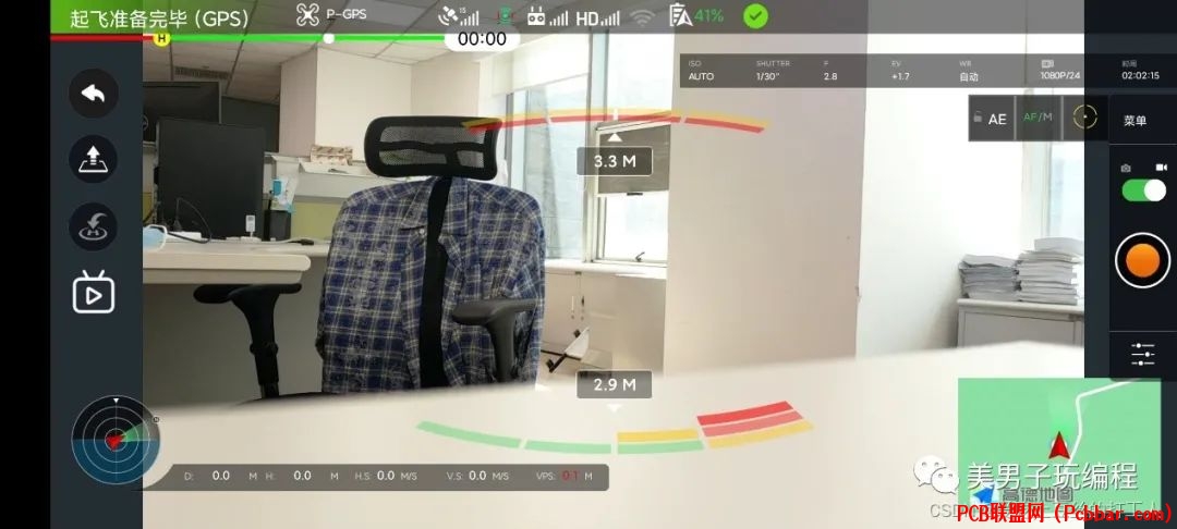

发表于 2023-6-8 12:00:00 | 显示全部楼层 |阅读模式
# z- W2 i# y9 r% J0 v点击上方蓝色字体,关注我们- Y$ C, a, G$ f: Y& O, g& U0 _
0 I' e2 O$ U/ _0 |' n+ A: l$ [1 ^5 j! [上一篇文章(基于Mobile SDK V4版固件开发大疆无人机手机端遥控器(1))因为时间原因介绍了一部分内容,如果已经完成上一篇内容的操作就可以进行下面功能方面的制作了。自己开发的APP功能不是很多,但是已经将大疆无人机的常用功能进行了结合,同大家一起进行学习~( P' t$ Z, S( B; s4 b& k' `9 u
1  B2 k1 B" V1 f3 m$ x* H- q
应用程序激活与绑定
& E, W5 W1 s% C: p( t' {+ U* J& u如果在中国使用DJI飞行器固件,则需要使用该用户的DJI帐户激活控制DJI飞行器的移动应用程序。这将确保大疆能根据飞行器的地理位置和用户个人资料,为飞行器配置正确的地理空间信息和飞行功能集。激活系统的主要是:7 `" n( k- h- G
  • 中国用户必须在每三个月至少登录一次DJI帐户以遍激活应用程序。
  • 激活信息将存储在应用程序中,直到用户注销为止。
  • 登录DJI帐号需要连接互联网。
  • 在中国境外,SDK会自动激活应用程序,无需用户登录。
  • 另外,中国用户必须将飞机绑定到DJI官方app中的用户帐户。这仅需要一次。如果未激活应用程序,未绑定飞机(如果需要)或使用旧版SDK(
    $ D! i* m4 X$ K! m4 t0 O. F% b8 n  _
    2 S/ ]) p$ F# E2, o" r5 ]  T% Z7 v$ j
    为应用程序创建UI编写MApplication、ReceiverApplication和RegistrationActivity文件(此处粘贴部分代码)。

    3 D7 R3 ]  \' X5 @' k( M上面的这些做完后,恭喜你!现在,您的移动应用程序和飞机可以在中国使用而没有任何问题。换句话说,您的应用程序现在可以看到飞机的视频流,并且飞行将不仅限于直径为100m和高度为30m的圆柱体区域。/ E1 z# \2 l3 D6 k% Q. M8 e2 F; |" U
    39 ]) Z! `  V' r$ {1 i3 N6 L' ]  M
    飞行界面使用# ?$ R+ Z' I1 W: {3 {3 c
    虽然说可以正常飞行了,但是飞行需要设计飞行界面。那么创建一下飞行界面的UI及逻辑处理文件。逻辑处理文件中包含了获取飞机的实时姿态信息,代码中有注释内容,描述的内容就不多说了。
    # ^1 ]9 x0 d) m3 T6 I" Y9 O. D% M& U" @3 h" B( D$ S9 u

    上一节有说过集成部分,其中内容有导入UxSDk 的操作,这里再顺便提一下。再build.gradle文件中加入implementation "com.dji:dji-uxsdk:4.16"依赖,等待安装即可。7 ]1 d) X& @$ J7 e
    ' d1 g' C0 J! f9 n! p6 ~设计界面UI+ Y- {7 d" `% F& t% h9 n
    创建MainActivity文件及activity_main.xml。

    5 k- o+ V- F! }" V% S        android:layout_marginLeft="12dp"5 E6 P7 R- G. T4 q& t$ T- @3 u
            android:layout_marginBottom="4dp"
    * t* N* S' w$ I6 Y7 r        android:layout_marginTop="50dp"7 Z" Y* l% h/ H! Z4 `
            android:orientation="vertical"
    ) ~. l7 F  k# m4 D6 D/ _, F        android:gravity="center">
    9 F! q- j- I+ K! d1 k# ?/ s0 A. V        ImageView# B7 s+ [1 e: L4 ?3 ]% \6 `  G( ?
                android:id="@+id/img_show_back"3 n. C3 I+ Z& h- C
                android:layout_width="match_parent"
    / ~5 z1 ], g8 q. H            android:layout_height="38dp", q5 {: d0 `+ f; i8 y
                android:src="@mipmap/ic_back_36dp"8 W- O* [7 v; g* z1 y9 s0 F- V
                android:layout_marginBottom="10dp">ImageView>! R4 W2 [7 G9 e0 S+ X& `+ T) N* B
            dji.ux.widget.TakeOffWidget
    2 L4 `. E. P+ `3 s. \            android:layout_width="40dp"
    " y* C6 L+ {2 J            android:layout_height="40dp"
    / p+ F5 h' w6 @            android:layout_marginBottom="5dp" />
    - j# p) L1 o% ?$ h" Y        dji.ux.widget.ReturnHomeWidget
    8 y- }+ U# F1 f  ^            android:layout_width="40dp"
    ) C( ~# ]. x0 I; a9 d9 z$ D            android:layout_height="40dp"
    * a/ U/ f; R' `( @# C            android:layout_marginTop="5dp"( N) [* r; g. W8 Z! ?
                android:layout_marginBottom="5dp"/>; H6 _; `5 v' f: `
            ImageView& E' W4 s1 f$ K3 w/ `# J/ R5 x
                android:id="@+id/img_live"
    4 @5 r$ A# t* A- @            android:layout_width="35dp"6 H9 v  q7 V8 X; M% l
                android:layout_height="35dp"
    . y! I* `" @( f4 g            android:layout_marginTop="5dp"
    1 V2 B: \8 U2 F2 L" B            android:layout_marginBottom="5dp"
    " R' j3 `+ J! g6 ^9 b            android:src="@mipmap/ic_live_write_36dp">ImageView>/ s/ F* g2 `' ?
        LinearLayout>
    - W% \' a$ E& b( M, }3 O! Z5 y& H    FrameLayout
    ' i3 M8 N+ h7 {4 `9 R, z1 g- P2 `& g& J        android:layout_width="150dp") V( N: r* L7 r9 t) f
            android:layout_height="100dp"
    ( G8 F+ X  f' n/ j% [        android:id="@+id/secondary_video_view"( L# j0 S" G5 I0 u/ x
            android:layout_marginLeft="12dp"$ ?4 z7 j- j7 Q
            android:layout_marginBottom="7dp", m  |3 L, I" L# o/ R# r2 X$ `8 l
            android:layout_marginTop="50dp", e- @9 s  ?, |2 P% ^. ^
            android:layout_alignParentLeft="true"
    . o6 {4 W, n! F0 p, b+ s+ a1 }0 f        android:layout_below="@+id/TakeOffReturnPanel"
    - ^" s7 v& X: \, \        android:background="@color/black"># K* {# w1 y1 y, \& |9 }8 s
            dji.ux.widget.FPVWidget
    # A1 a" K6 J- F- a' T            android:id="@+id/secondary_fpv_widget". v) l% D5 @& ?1 B4 ]4 P% V$ U
    1 Y2 Z  {9 u& |( T; o; x2 k            android:layout_height="match_parent"& y5 I1 X, Z& r5 \" L8 P, o  R
                custom:sourceCameraNameVisibility="false"
    ' `+ W$ n' I  F& j3 J            custom:videoSource="secondary"/>4 Z- B! @  M- g8 ]& G: s# y
        FrameLayout>
    ) V; P& \. K, H    dji.ux.workflow.CompassCalibratingWorkFlow
    * _) c6 w# z. m; V- D        android:layout_width="match_parent"
    . O8 R1 m8 H5 k+ ?        android:layout_height="match_parent"/>) a7 Y6 v8 y0 I! {* w0 s; g, `3 t  \% ]
        dji.ux.workflow.CameraSensorCleaningWorkFlow
    + s1 A0 i9 g0 m) A        android:layout_width="match_parent"- }, \2 s& J2 L4 r! J  |2 y0 V
            android:layout_height="match_parent"/>* E8 D% B) L2 p/ t$ y, s5 [8 L+ s# J
        dji.ux.widget.RemainingFlightTimeWidget" _8 j  j3 |! Z, f, i
            android:layout_alignParentTop="true"
    - h1 z: c+ O, @, N        android:layout_marginTop="18dp"
    " Q3 a: {: X9 q2 N4 Q) _/ [, G/ J% A        android:layout_width="match_parent"+ P# ]4 U  W, O8 _; j3 k% v
            android:id="@+id/remaining_flight_time"
    ( r5 [8 H1 \& R! u* }3 e        android:background="@color/transparent"
    $ M  z2 Y1 @& b6 _6 o% v7 G) o        android:layout_height="20dp"/>0 S: Z$ I( O- m1 Z
        LinearLayout9 d- f6 Z4 n; C# E4 E
            android:id="@+id/camera"2 V# |5 Y% ?6 P2 n" G4 g8 J) W
            android:layout_alignParentRight="true"
    ; J) ?9 x' p+ k3 ?        android:layout_width="wrap_content"
    ' i1 j# H7 k/ T6 x        android:layout_height="wrap_content"" R' W5 k+ ]) ]& g0 e# s: Y
            android:layout_below="@+id/signal"* Y" E) p$ r. [7 D: Y7 f
            android:layout_marginTop="15dp"
    ( u- P3 p6 x3 M" z1 u/ W" s        android:background="@color/dark_gray"( s9 h2 Y$ t' s
            android:orientation="horizontal">& u% y& G+ |& f9 g0 ^
            dji.ux.widget.config.CameraConfigISOAndEIWidget4 F/ s5 o" R6 ?
                android:layout_width="50dp"
    + E8 _# ]$ c- l" [* z( q0 K            android:layout_height="25dp"/>( p) ?) |9 E, Q+ L7 ^7 R; r
            dji.ux.widget.config.CameraConfigShutterWidget
    , x4 H" R' f  m& U( y8 Y            android:layout_width="50dp". ^! j8 v7 b/ D$ f/ }
                android:layout_height="25dp"/>4 K6 s/ D0 I: A" v
            dji.ux.widget.config.CameraConfigApertureWidget) y$ n% k3 j, s- a) h$ y7 v
                android:layout_width="50dp"6 v3 S: v% u5 t* @$ O  n$ O
    / p; z" _7 u9 X5 |        dji.ux.widget.config.CameraConfigEVWidget7 ?( x8 d4 W; ~3 e8 k
    7 m5 \) t* O- q* g6 s, A2 Q            android:layout_height="25dp"/>
    & k) `  u; c0 u, D) L9 z        dji.ux.widget.config.CameraConfigWBWidget/ `& [7 e  d5 T3 v
                android:layout_width="60dp"! M8 r! k8 j# S' c+ H0 H
                android:layout_height="25dp"/>/ `; m3 n2 w9 q7 S0 G6 \& T
            dji.ux.widget.config.CameraConfigStorageWidget
    / M2 m5 N% _0 F7 m            android:layout_width="108dp"6 j+ R8 z" u# a
    ; K; M3 p9 l# X' @        dji.ux.widget.config.CameraConfigSSDWidget
    ) d5 z3 I/ j0 m            android:layout_width="125dp"
    2 Z$ g, f, P7 U            android:layout_height="25dp"/>: w9 W* a% C' H( `
        LinearLayout>
    & n+ E" b9 y$ `. U! X( R' H$ y! G    LinearLayout
    ' |6 U+ R2 r3 p5 x6 H1 t2 E        android:id="@+id/camera2"
    7 b- m% M, D; c9 {/ _        android:layout_width="wrap_content": ~3 Y% H. D. T4 e2 b
    7 S& R/ m4 _9 s7 H        android:layout_marginTop="5dp"2 ?% ~1 |( `- O1 |1 v
            android:layout_below="@id/camera"8 ?# i: l. |1 K& V' J0 j
            android:layout_toLeftOf="@+id/CameraCapturePanel"
    6 E+ P: [! D4 l) b* Q        android:background="@color/dark_gray"6 Q, O" k5 M& W0 ?/ w$ t: m
    ( _) G3 O4 T5 M9 R        dji.ux.widget.SpeakerWidget
      _# y; Z  h0 S/ K! }$ N, A            android:layout_width="35dp"
    % w; Z9 c( m, ]- l6 V4 r            android:layout_height="35dp"/>
    4 _6 j2 a/ L( ~7 r        dji.ux.widget.AutoExposureLockWidget% m$ x2 H: n" k0 b6 h* H
    ! {' l5 X  @4 f- R            android:layout_height="35dp"/>
    . O; v* A( l/ q% J2 ^        dji.ux.widget.FocusModeWidget' q; w; d! q$ E. K% h( b
                android:layout_width="35dp"! W2 S2 F/ X8 ?9 o" V
    ; t/ ]3 _1 h# h% n        dji.ux.widget.FocusExposureSwitchWidget
    1 [" O2 }" l( q: j. S" t            android:layout_width="35dp"* t: t5 z7 R( A0 a2 }) R
                android:layout_height="35dp"/>% F0 C7 @3 F! W
            dji.ux.widget.BeaconWidget+ J, [2 r7 K  K% P7 Z* g
    + i2 h5 z- y9 m% U& _            android:layout_height="35dp"/>. D( B" d' n1 v- b
            dji.ux.widget.SpotlightWidget) [; r$ D4 k! s( ~! l
    5 D  d/ A" L( C0 \) ]8 U* t. E# j. r            android:layout_height="35dp"/>
    6 X' H) V  F, b( Q3 O' l# r        dji.ux.widget.AccessLockerWidget' G, Y" B! C( k- S
    $ q5 A2 O& h+ w            android:layout_height="35dp"/>' D9 G4 x" t0 u* }# e
        LinearLayout>
    1 y& @2 s; V( C! m2 u    dji.ux.widget.ManualFocusWidget
    8 d2 x) h* O  }        android:layout_alignTop="@+id/camera2"4 @: }! j7 R0 `. N: M
            android:layout_toLeftOf="@+id/camera2"8 U1 w& v# f) P$ w7 k- }/ _
    & t7 ?# M, n; R        android:layout_height="210dp"3 P; [7 P4 j, y( a' v
            tools:ignore="RtlHardcoded"/>
    ( u: ?, h8 Y) a: b, ?7 e* G% v) G    dji.ux.widget.MapWidget+ d+ O2 S7 m& J6 z1 \
            android:id="@+id/map_widget"
    1 V& S) T. D5 B: m( \0 P9 b1 E( N( E        android:layout_width="150dp"4 n  z- B0 _  r# q
            android:layout_height="100dp"" f; R/ M" S+ J
            android:layout_marginRight="12dp"3 A* x5 N# R, @  Y; g, `' e
            android:layout_marginBottom="12dp"
    0 ~$ }: s5 U8 t        android:layout_alignParentRight="true"  }4 `" D5 x. W) J
            android:layout_alignParentBottom="true"/>
    9 w* D% V3 P2 [  A3 D
    , Q; P/ S6 \) \1 F4 u    dji.ux.widget.controls.CameraControlsWidget& k7 T; e& R, a, u
            android:id="@+id/CameraCapturePanel"  q1 }. T$ c6 ?/ X1 e
            android:layout_alignParentRight="true"6 [) u$ r1 A1 o# A
            android:layout_below="@id/camera"2 D6 V$ g, F: D  G* S' _2 S- V
    * \* ?& R. h3 k4 L9 t1 B" z7 A        android:layout_height="213dp"
    . x: `% M. t) w3 h2 L, @        android:layout_marginTop="5dp"
    . g& S5 q5 `3 E+ `9 K5 B# `        tools:ignore="RtlHardcoded"/>  ~. R; m4 @- N
        # S  V* A" x+ P* ^" Q2 L
        LinearLayout
    4 t2 z9 n7 @1 i+ O        android:id="@+id/signal"! r' C5 V! s" K, W
            android:layout_width="match_parent"! Z9 T3 Z8 o- b1 `/ }
    4 ^  M0 K7 q% C        android:background="@color/dark_gray"; H# U- Z! }2 u: i/ G
            android:orientation="horizontal">5 F2 ?: v# l1 C1 Y: F+ J# k
            dji.ux.widget.PreFlightStatusWidget
    ; ^1 S, w5 L; f/ y/ W            android:layout_width="180dp"
    8 u5 x( ]% K# t. S) S            android:layout_height="25dp"/>7 M! \$ S: t; u1 g8 ?
            dji.ux.widget.FlightModeWidget+ H  H0 L. c( N- L5 n
                android:layout_width="103dp"
    3 E$ \9 H% W! ]. A' U1 i            android:layout_height="22dp"/>" q2 @: _* A3 c* r
            dji.ux.widget.GPSSignalWidget
    7 h- j7 p+ }/ V3 [9 V& V; R2 J2 B            android:layout_width="44dp"+ }  U8 \  }' q' V
    . F: t# `9 S& L) _, Q* A- M        dji.ux.widget.VisionWidget3 \* f- F" G' Y7 O+ m) |
                android:layout_width="22dp"
    4 u! d) O* G- |. q            android:layout_height="22dp"/>0 O) b4 F% i; L, Q5 d& a/ e7 z& Y6 r
            dji.ux.widget.RemoteControlSignalWidget
    ) v+ E+ s5 S& I- `1 J/ H- j" M            android:layout_width="38dp"9 d  G) T& ^8 r: g
                android:layout_height="22dp"/>/ G# T6 a2 S. ~2 N4 x7 S: u  k# P
            dji.ux.widget.VideoSignalWidget
    7 Y) K+ }. |2 C* h6 b$ N            android:layout_width="38dp"6 w2 `# ?( w1 ~3 }" _% e
    , [4 Z% g+ c7 g5 D- \4 v1 e        dji.ux.widget.WiFiSignalWidget
    ! P, `# d9 u% R) ]4 u$ E            android:layout_width="32dp"
    * \, R: A4 `" d1 I+ ^+ ?0 ?            android:layout_height="25dp"/>
    ( c9 |# d* K8 {* o2 w5 a        dji.ux.widget.BatteryWidget' E$ O* `9 u  B
                android:layout_width="96dp". A3 v  T' X# J: n8 ~
                android:layout_height="22dp"2 G+ e: |% g) ?) B/ F/ M
                custom:excludeView="singleVoltage"/>
    * M4 C. g) k3 i4 V        dji.ux.widget.ConnectionWidget
    % K6 \, b; O, z0 `/ ]# j8 _            android:layout_marginTop="3dp"6 A4 `4 K5 S3 Y- w  `! G
                android:layout_width="18dp"
    ' N0 m3 I. E- y" ]1 j3 X            android:layout_height="18dp"/>: U+ X8 Q9 E' v1 _' o+ C% ?
        LinearLayout>8 R* [1 ?  l5 O. H5 m0 \1 {
        LinearLayout  J& F% W+ m, x
            android:id="@+id/dashboard_widget"
    ! {- B8 G; ?* v$ T+ c        android:layout_width="match_parent"1 E' f# B; |' U# e# u5 U
            android:layout_height="wrap_content"& ]4 P( _6 w1 y2 c$ d# A! r
            android:layout_alignParentBottom="true"8 s9 i6 y% R- s
    : }9 Y. J2 t8 q$ r        android:padding="12dp">: m+ P) ?8 @4 C2 V
            dji.ux.widget.dashboard.DashboardWidget
    3 S; L- P1 u; f  p            android:id="@+id/Compass"$ y' Y$ b% A! D8 h, U
                android:layout_width="405dp"6 d+ c( V1 F! B/ L+ D( s: V
                android:layout_height="91dp"
    + ^" L% ?9 m& a5 }& G            android:layout_marginRight="12dp"
    # W1 {2 A1 A" w            tools:ignore="RtlHardcoded" />& S9 ?  u" o  ?* ~/ x
        LinearLayout>1 {( s/ J' S. t. a* [& E' G
    - J& O; Q# m" U5 s  |5 n6 w0 C& V6 H7 Y) N$ b
        : J$ q" c7 S8 D
        dji.ux.widget.HistogramWidget9 t5 Z# {2 V  I, ^" i
    ! ^9 F! @, ^/ W8 P2 j        android:layout_height="75dp"4 n4 G9 G  ~; l1 _$ c
            android:layout_centerVertical="true"
    + `8 L5 N% f: [/ I        android:layout_toRightOf="@+id/TakeOffReturnPanel"
    - ?+ p6 S7 n8 V( R        tools:ignore="RtlHardcoded" />
    ; x7 V7 T/ s% v' |" D# }4 k/ }    dji.ux.panel.CameraSettingExposurePanel
    ' x- w! }% q' B. e1 W        android:layout_width="180dp"1 m) ?5 C. _) k6 I
    3 c6 @9 ~* M$ z( w, A$ Z9 J  _4 M        android:layout_toLeftOf="@+id/CameraCapturePanel"7 F7 a4 g. Z1 K# k
            android:gravity="center": g. v4 k1 U7 q2 q. W
            android:layout_height="263dp"
    * o  [! {, r7 e+ |: W        android:visibility="gone"3 K9 m0 v: v6 L- L. w4 S* n
    & {  V8 W; [6 U. N/ k# D    dji.ux.panel.CameraSettingAdvancedPanel/ ]) o; K- w& o3 o5 B
    8 r4 [- g& L+ l        android:layout_height="263dp"
    5 z1 U! F2 d$ o- Z: v6 i        android:layout_below="@id/camera"+ O8 I" K3 U" {  w5 h
    + ~/ s3 @8 E7 n* d- I* x, X        android:gravity="center"1 G6 I$ k# A# Z+ {" v6 o
            android:visibility="gone"1 d( U; _3 h1 `8 s, r
            tools:ignore="RtlHardcoded"/>2 m/ n" h" a0 ~" R8 [3 L
        dji.ux.panel.RTKStatusPanel
    + h: Z$ b/ l, v  I8 _7 S        android:id="@+id/rtk_panel"/ H. O/ S7 C! m4 R( p# H
            android:layout_width="500dp"
    . L0 W- Z7 F; A8 x, }3 A        android:layout_height="350dp"
    + j; y9 P' v# a* c1 ~6 {" t        android:layout_below="@id/signal"
    & U. c- v$ O1 V8 ^# V: b9 W2 {        android:gravity="center"
    0 p" b8 Y# d6 r6 M        android:layout_centerInParent="true"
    0 d. `0 }  E. d, e  }1 s        android:visibility="gone"/>

    " m* \  c/ T. W8 P8 i2 _! r9 s完成后界面如下所示:# y5 [& |! l9 d4 a
    0 _4 i* H) B1 Z; f; A+ u6 a3 v: J上面的工作完成后就可以在无人且宽阔的地方进行无人机飞行了。

    运行后界面如下:+ L+ ^0 A8 m5 W
    2 e; X5 Z/ T5 t
    " y+ S7 }8 U9 _; `
    : e: E8 t/ l; }- W0 J- q5 @2 ~
