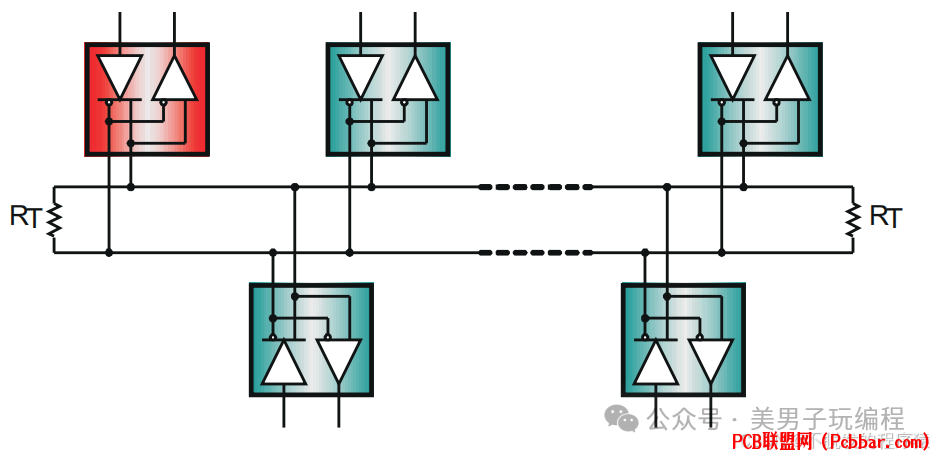

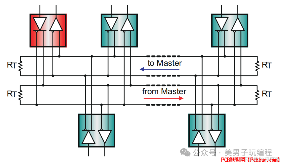

    RS-485 支持两种数据传输模式:全双工(Full-Duplex)和半双工(Half-Duplex)。
    2 V) S& R6 L* Q- ^0 {4 q9 o7 z9 K' X) T+ P8 ~
    全双工模式
    5 H% H+ ?  S+ w: b( S3 }% u
  • 信号对:需要两个信号对(共四根电线)来实现全双工通信,即一个信号对用于发送数据,另一个信号对用于接收数据。
  • 全双工收发器:每个全双工收发器具有独立的发送和接收线路,允许节点同时发送和接收数据,从而提高通信效率。
    # y8 p( U7 k" b
    8 H4 C6 e" Q6 v; q2 u
    4 u2 ?% n4 n! @  c+ |! k) E
    ! N' `7 z9 J# S! L6 m7 y半双工模式:4 z/ f& S4 K2 y; T+ N0 L+ E
  • 信号对:仅使用一对信号线(共两根电线)。在半双工模式下,数据的发送和接收是交替进行的,即一个信号对在某个时刻用于发送数据,另一时刻用于接收数据。
  • 方向控制:半双工系统需要使用方向控制信号来切换数据的发送和接收状态。这通常由驱动器/接收器使能信号控制,确保在任何时刻只有一个设备处于发送状态,以避免信号冲突。
    0 ^3 l# X- ]" X$ j6 C! I% f0 ~
    , s$ o  S! m- C' v
    ) ^6 w# T% t) S; I2 v# t6 p- P
    , K. I, _' j  H8 h) J
    3 }# \: Z; U$ x! ]在 RS-485 网络中,所有的设备共享同一条总线,因此在任何时刻,必须确保只有一个驱动器在工作。如果多个驱动器同时尝试发送数据,将导致总线争用(Bus Contention),这会造成数据冲突和通信错误。
    : P9 \" q; u$ {: P$ o2 f9 y6 b$ S3 m  W
  • 软件控制:避免总线争用的关键在于精确的控制策略。这通常通过软件来实现,通过逻辑判断和控制信号,确保在任何时刻只有一个驱动器处于活动状态。
  • 硬件保护:有时还需要硬件保护措施,例如使用终端电阻来减少信号反射,并提高网络的鲁棒性。

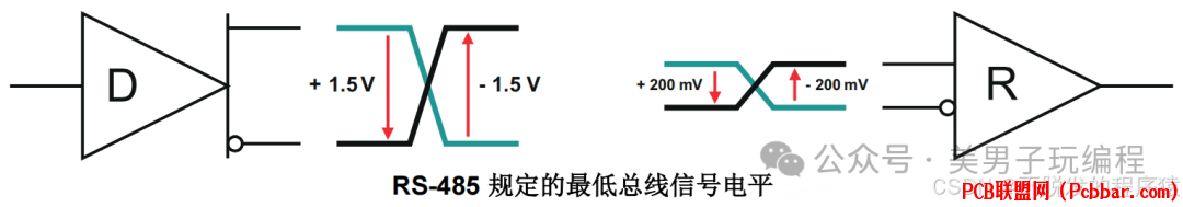

    ) N4 ^7 g" ]3 DRS-485 标准的一个关键特点是其电气性能,特别是驱动器和接收器的差分信号特性。
    / v9 I% N8 ^) c. ZRS-485 信号电平特性:6 L' ?1 `7 Y* e+ S2 \" n
    , y2 a, t( ^& O. ?" O% y  |
    8 O# E$ }  E4 w3.1、驱动器的差分输出
    " ~, n0 ?+ O: l8 R# B- k  ~符合 RS-485 标准的驱动器在 54Ω 负载上能提供不小于 1.5V 的差分输出电压。这意味着驱动器能够产生足够强的信号,以确保信号在电缆和连接器中经过长距离传输后仍能保持较好的质量。8 y2 p) L" u( L
  • 负载阻抗:RS-485 驱动器的设计考虑了电缆的特性阻抗,通常为 120Ω。为了适应不同的网络拓扑和布线需求,标准允许在 54Ω 负载下仍能保持足够的差分电压。
  • 差分电压:1.5V 的差分电压提供了一个稳定的信号强度,即使在较长的传输距离和负载条件下也能有效地传输数据。高于 1.5V 的差分输出可以有效应对信号衰减和噪声干扰。

    1 O( G7 t+ D) Y3.2、接收器的差分输入灵敏度! E. N3 x4 m5 e3 o, y4 S) ?; i& s: N
    RS-485 标准要求接收器能够检测到低至 200mV 的差分输入电压。这种高灵敏度使得接收器能够在信号严重衰减或噪声干扰的情况下,仍能准确接收数据。
    2 p8 Y; \' @' q9 _' _/ ~. M: p, N
  • 检测阈值:200mV 的差分输入灵敏度意味着接收器可以处理很小的信号电平变化,从而提高了在长距离传输中的数据接收可靠性。
  • 信号衰减:在长距离传输和恶劣环境中,信号可能会遭受显著的衰减和干扰。接收器的低阈值设计确保即使信号衰减严重,也能可靠地恢复数据。0 |$ F* ]& t. A: ]  j! p

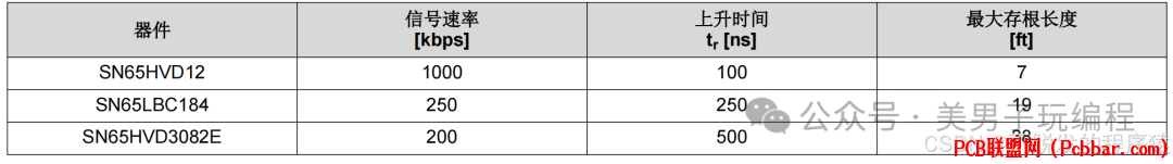

    1 j0 ]/ t1 n" ~# U$ c5.2、存根管理
    * j3 K' _0 U, }( [# K0 m0 r8 f2 x存根指的是从电缆干线分出的短电缆或导线,用于连接到其他节点。为了避免存根对信号完整性产生负面影响,应尽量缩短存根的长度。存根的长度应满足以下条件:
    + T( N( [- D$ V
  • 电气长度:存根的电气长度(即收发器与电缆干线之间的距离)应小于驱动器输出上升时间的 1/10。通过以下公式可以计算最大存根长度:( U2 n, A2 Y4 m4 ~, A( E& V+ W
    ( I- D9 m* f* W" T; F( I
    6 x; }$ W/ b" s8 l, B9 z! K+ n, _: M2 z+ i
    下表列出了不同驱动器上升时间对应的最大存根长度。较长的上升时间允许使用更长的存根,同时也有助于减少驱动器产生的电磁干扰(EMI)。
    * ]1 v5 p0 Z3 ]

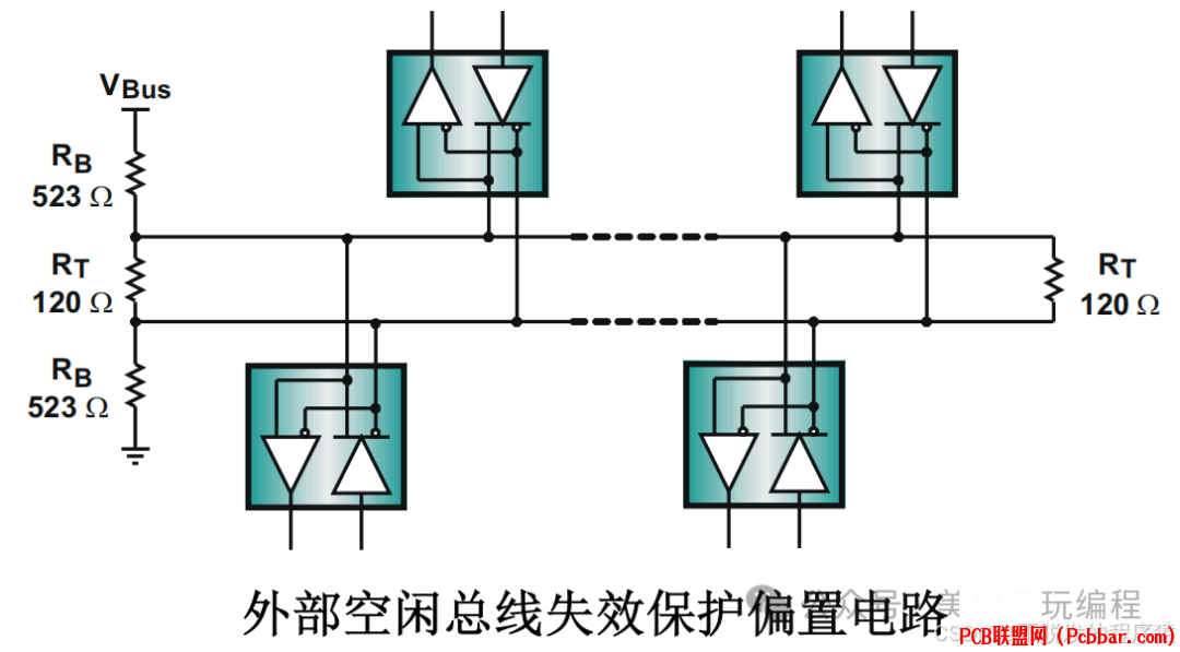

    6.3、外部失效保护电路设计: Q; [3 L; t9 n8 E
    为了提高噪声容限,需要设计外部失效保护电路。外部失效保护电路通常由电阻分压器组成,其主要作用是提供足够的总线差分电压,以确保接收器能够生成确定的输出状态。% C7 Q: a5 t. m# l
    / s4 G& z+ G# j% E+ E具体设计步骤如下:
    $ A; Z5 E1 I- ?1 `: {
  • 计算总线电压:外部电阻分压器的设计需要考虑最小总线电压、接收器的输入阈值以及最大差分噪声。设计公式为:$ N( e, }2 S$ b% s5 i
    # B) b8 W0 V/ @2 [' C8 ~
    % T% J) Q; b3 h
    其中:: c" @' L" L& U; w$ ?7 J7 p8 y
  • VAB = 总线差分电压
  • Vin = 最小总线电压(4.75V,通常取 5V 减 5%)
  • Z0 = 电缆特性阻抗(120Ω)
  • Vnoise = 测得的最大差分噪声
    & y8 f* x  e" _5 t
    ' h' O- h! K& e假设最小总线电压为 4.75V,接收器的输入阈值VAB 为 0.25V,电缆特性阻抗Z0 为 120Ω,则可以计算出外部电阻RB 的值。根据公式计算得到:
    - h6 A( W/ H$ i# b3 y: L/ d( D& Z  L6 b5 F( X# I, B' w% K( S
    : ]) c8 M  x8 s4 G* j/ r3 ^: }; v) k; _- M7 ^
    在实际应用中,可以选择两个 523Ω 的电阻器串联,以实现所需的电阻值。这个配置可以如下图所示建立失效保护电路。
    4 Z4 G1 ^8 ^. _) g# {! |! B2 F" ~8 K& R
    / X7 f. o& H1 ]1 N( {+ p8 R# c% ^  L$ X
    / O" S% K" F) R* R0 W( M% V使用两个 523Ω 的电阻器串联,插入到终端电阻 RT 中,可以建立有效的失效保护电路。这种设计可以确保即使在信号丢失的情况下,接收器也能输出稳定的状态,并提高整体系统的抗干扰能力。 , A( E- I6 E+ h) T

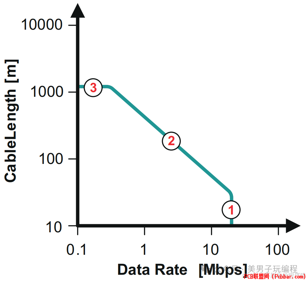

    9 }* q& {9 _0 L- o2 u数据速率与总线长度6 A2 q7 f4 t% I- T/ v( z) O
    在确定 RS-485 总线的最大传输长度时,数据速率、传输线损耗和信号抖动都是关键因素。在特定数据速率下,信号抖动超过波特周期的 10% 时,数据传输的可靠性会显著降低。为了直观展示这一关系,下图描绘了传统 RS-485 电缆在 10% 信号抖动情况下,不同电缆长度与数据速率之间的关系。
    ) }: G. |' m1 N$ w% a9 A  G8 u5 \7 \4 D$ _5 D+ z5 f! a
    $ m3 n6 N' `" e4 z2 U3 ?  N% l1 i
    . m2 R4 m1 |2 `
    0 k. W3 K; ^9 P6 a4 F. R9 ZA. 短电缆长度与高数据速率区域- k! o7 L6 H, p
    图形的第 1 部分展示了短电缆长度下的高数据速率区域。在这一部分,传输线路的损耗几乎可以忽略不计,数据速率的限制主要取决于驱动器的上升时间。虽然 RS-485 标准建议的最高数据速率为 10Mbps,但随着现代接口电路的发展,当前的系统可以支持高达 40Mbps 的数据速率。此时,电缆长度对数据速率的影响最小。
    0 f( S  [( {' x+ w# h9 S& w- ?
    $ u2 L6 Z/ p, Z( P: Z! [
    , X6 J- S  e# V. ]! cB. 从短电缆到长电缆的过渡区域
    ) l7 Q$ O; p( D  O第 2 部分展示了数据线路从短到长的过渡区域。在这个区域,传输线路损耗开始显现,导致数据速率必须随电缆长度的增加而降低。根据经验法则,电缆长度(米)与数据速率(bps)的乘积应小于 10710^7107。例如,若数据速率为 1Mbps,则电缆长度应不超过 10公里。然而,这个经验法则较为保守,实际应用中使用的电缆性能可能允许更长的电缆长度,但仍需注意信号完整性和可靠性。$ p, s& ~6 T: ?8 v
    $ p; V3 B% |7 y2 {
    6 \8 K8 k' ]+ c: Z- M0 q: `( ^C. 低频率下的信号衰减与电缆长度9 ~9 J! D! Q5 c" s& k2 ]
    图形的第 3 部分展示了较低频率范围内的情况。在此范围内,信号衰减主要由线路电阻决定,而非开关速度。随着电缆长度的增加,电缆的电阻接近于终端电阻的值,形成了一个电压分压器结构,导致信号衰减大约为 -6dB。对于 120Ω 阻抗的 22 AWG 非屏蔽双绞线 (UTP),这一情况通常发生在电缆长度达到约 1200米时。+ L+ U1 m1 @; Q: C) C( c* _+ D2 a% T! i
    9

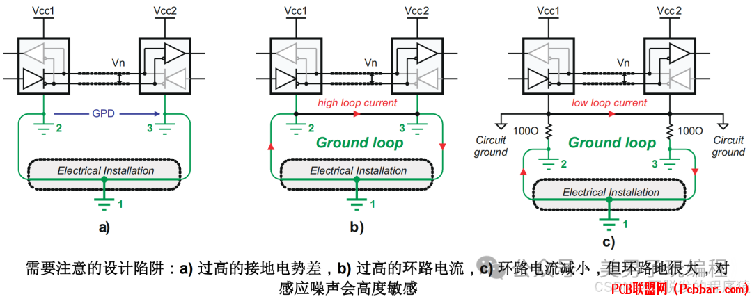

    . J. X' O5 j! `3 x9 k$ A; t/ D  u' j7 z接地和隔离
    2 y2 G( O$ q3 J2 s. w7 u& Z在设计远程数据链路时,设计人员必须考虑接地电势差(GPD)可能带来的问题。这些电压差异会以共模干扰的形式叠加到传输线上,甚至可能导致数据传输故障。虽然总叠加信号可能仍在接收器输入的共模范围内,但依赖本地接地作为电流回路是相当危险的(如下图a 所示)。由于远程节点可能从不同电气设备获取电源,在维护或设备更改期间,接地电势差可能超出接收器的输入共模范围,导致原本正常运行的数据链路出现故障。9 ~( s8 b6 D9 C# {& c! s
    2 h8 q- ?" S- J' P5 h
    直接通过接地线连接远端地也并不可取(如下图b 所示),因为这可能引发大电流环路,进而将共模噪声引入信号线。为了有效隔离远端地,RS-485 标准建议在设备地与本地系统地之间插入电阻器(见下图c)。这种方法虽然可以减少环路电流,但由于仍然存在大电流环路,数据链路仍然容易受到沿环路路径产生的噪声的影响。因此,这种方式并不能完全保障数据链路的稳定性。6 D/ |* t2 W5 v

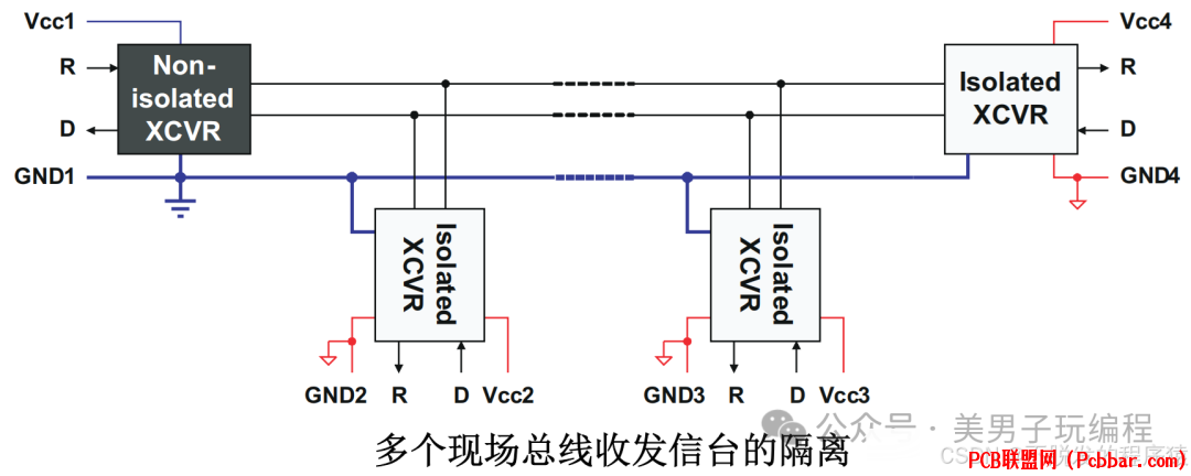

    要建立一个能够容忍数千伏接地电势差且适用于长距离传输的强健 RS-485 数据链路,最有效的方法是对信号和电源进行隔离(见下图)。在这种配置下,电源隔离器(如隔离的直流/直流转换器)和信号隔离器(如数字电容隔离器)可以防止远程系统地之间的电流流动,避免形成环路电流。
    ! B# P6 f! r7 E% r1 i
    : W8 l) [. ?4 |+ h9 C! Z5 s8 Z
    4 z* F' N- x3 a! |
    5 L% n8 ^$ }7 F( b; W7 f' \下图则展示了多个隔离收发器的示例配置。在这其中,除一个收发器外,所有收发器都通过隔离设备接入总线。左侧的非隔离收发器为整个总线提供了单一的接地基准,这种配置在保持系统稳定的同时,确保了数据链路的可靠性。
