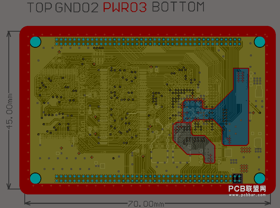

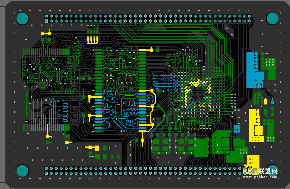

发表于 2017-9-25 17:04:11 | 显示全部楼层 |阅读模式
这个板子是依照郑老师四层核心板依葫芦画瓢来做的,完成时间为一个月,看完之后自信满满的做完了,发给郑老师帮忙进行了评审,结果大受打击,什么3W规则,串扰,一点都没注意,电源分割也没做好,不过根据郑老师提供的评审报告和结合视频再看了一遍这些东西基本都掌握了,感谢郑老师。
学习心得:
1、一定要先看视频,不要一开始盲目的就做,不然对于我们这种新手真的学习进度太慢了
2、重要的是思路思路!不然都不知道下一步做什么,做到先知后行。
3、需要多练习,对理论方面的知识还得加强 至少一些基本概念要知道 不然老是说个专业名字还得去百度下 尴尬  哈哈
4、这个第一个作品做了三次,不过最好还算满意,期待我的第二个作品吧,希望通过不断提升提高自身的竞争力~大家期待吧
第二层是GND就不截图了,
43
877
1835
1835
