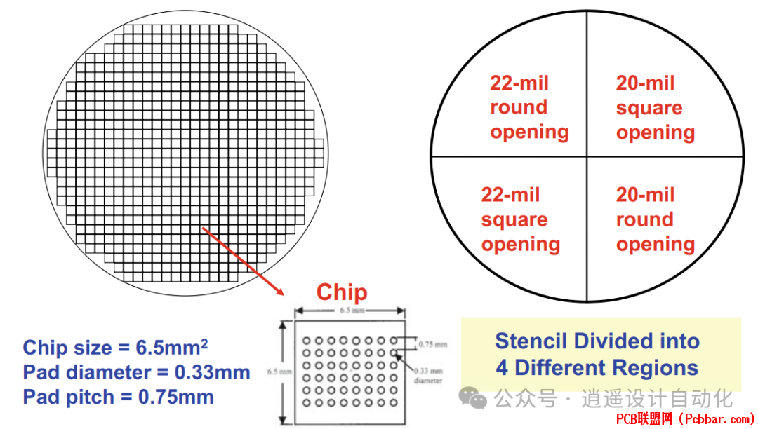

    ' m6 t8 V+ l: k( ~. D图2展示了一项研究中使用的模板设计。
    4 I0 m0 C5 G) S0 E, U  Q9 g
    3 s, I# A* }+ e6 N9 |, g, N/ X
    2 x) T' m4 J* R; J3 ?, a图2:用于晶圆凸块研究的四种不同孔形/尺寸的模板设计。

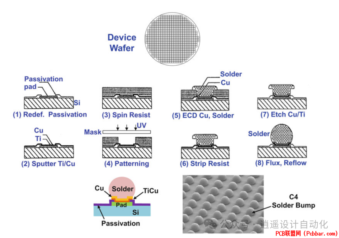

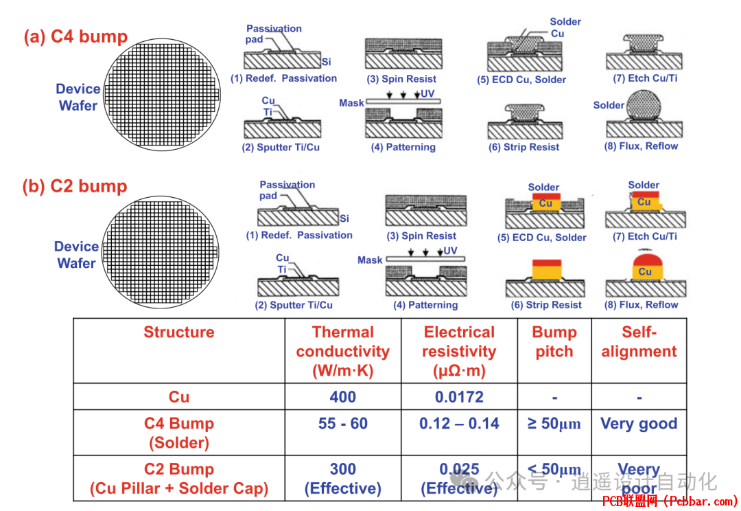

    - t( i% r: I9 w6 r' ]) L9 S! |; u2. 电镀" @+ ?8 q+ p2 O5 ^1 N
    电镀允许更精细间距的凸块。该过程通常包括:
    & i& I  N* q5 F, W& ^; X
  • 溅射底部金属层(UBM)
  • 光刻胶图形化
  • 电镀铜柱和/或焊料
  • 去除光刻胶和蚀刻UBM
  • 回流焊料1 q8 {% y9 q/ ^0 I' `, I2 y2 d: K
    + `+ ?5 J7 W- k8 `4 P2 w, r图3说明了C4(受控塌陷芯片连接)凸块的电镀过程。
    . g# L; Z  D' m" b
    , V/ Y9 m/ p- E, i' B1 Z
    0 w; ~1 E: T8 d& O0 ~
    图3:使用电镀的C4凸块晶圆凸块工艺流程。
    / _, T3 E% ]5 ~4 [) {
    2 G! k8 T( I& g( [1 ZC4与C2凸块对比
    * S, {2 p! M# _4 v% ^/ A两种常见的凸块类型是:
    , D1 U: w2 [! s9 p
  • C4凸块:焊料凸块,回流后通常呈球形
  • C2凸块:带焊料帽的铜柱凸块) D- k9 T' j' i+ r6 `: e$ |
    4 k" m7 T  O9 u. |' W3 _+ ?3 N图4比较了C4和C2凸块。
    0 \/ \/ c$ a/ e' u$ s/ ]7 L2 [4 o% j% s2 L8 C
    3 F0 H/ t( r0 w. d6 L; m  [
    图4:C4焊料凸块和C2铜柱凸块的比较。& o6 F, {. f6 A( Z7 M; l1 Z
    , D! ?& {2 }; _2 ]$ K: _$ g, DC2凸块在更精细的间距和改善电气/热性能方面具有优势,这得益于铜柱。0 }  p" Y# l4 U& I

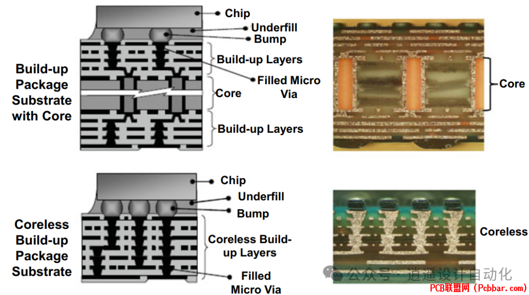

    2. 无芯基板
    , x( o1 f" ^9 I消除芯可提供更好的电气性能和减少厚度。图6比较了传统和无芯基板。" l- l) b) ]* M  }; t2 L3 B
    4 e5 l9 Z4 Z* E% [
    * @$ \; Y/ A. [# @
    图6:带芯的传统积层基板(上)和无芯基板(下)的比较。

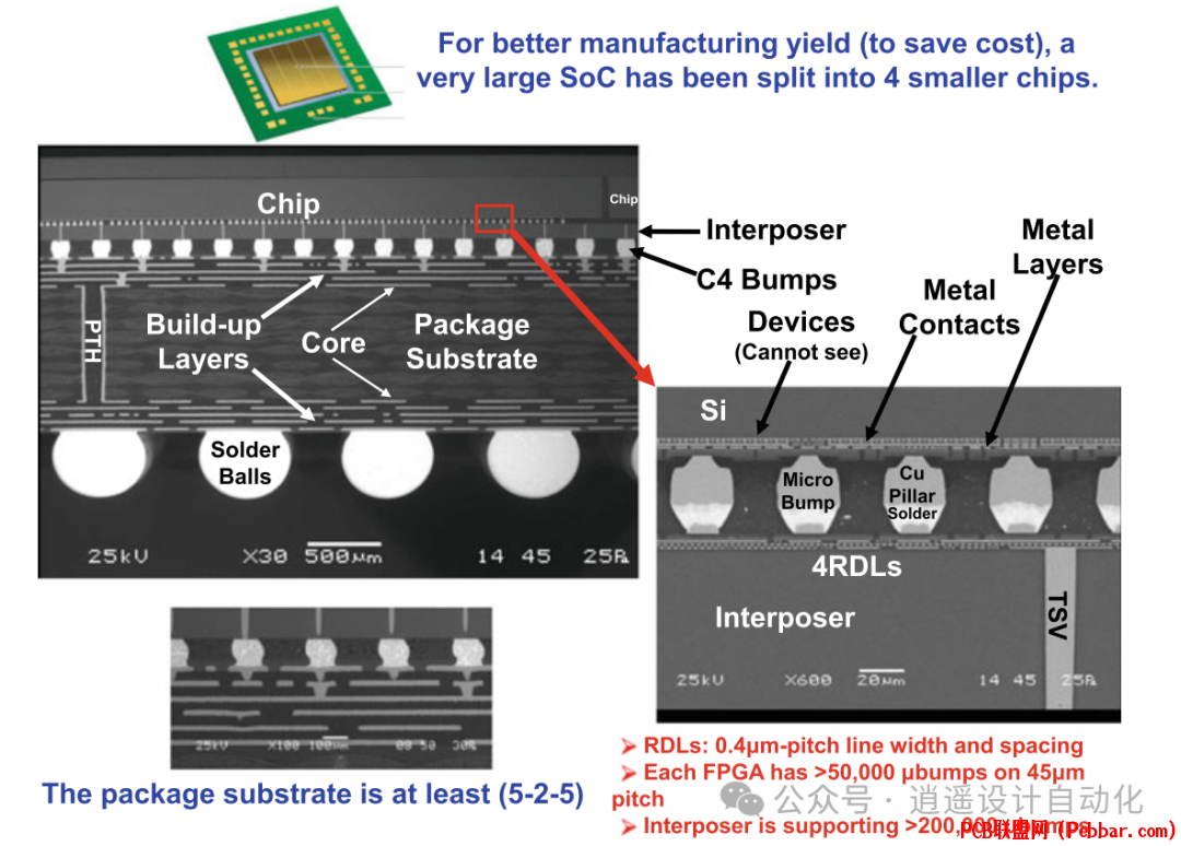

    7. 硅通孔(TSV)中介层
    * E$ i- E* p3 P( c0 k硅通孔中介层可为2.5D集成实现高密度互连。图11展示了被动TSV中介层的例子。% P) _* o& U9 ?; z! f/ O
    1 c0 ^+ H7 p$ u: E8 G
    + J0 N" S# }& S图11:使用被动TSV中介层的2.5D IC集成。

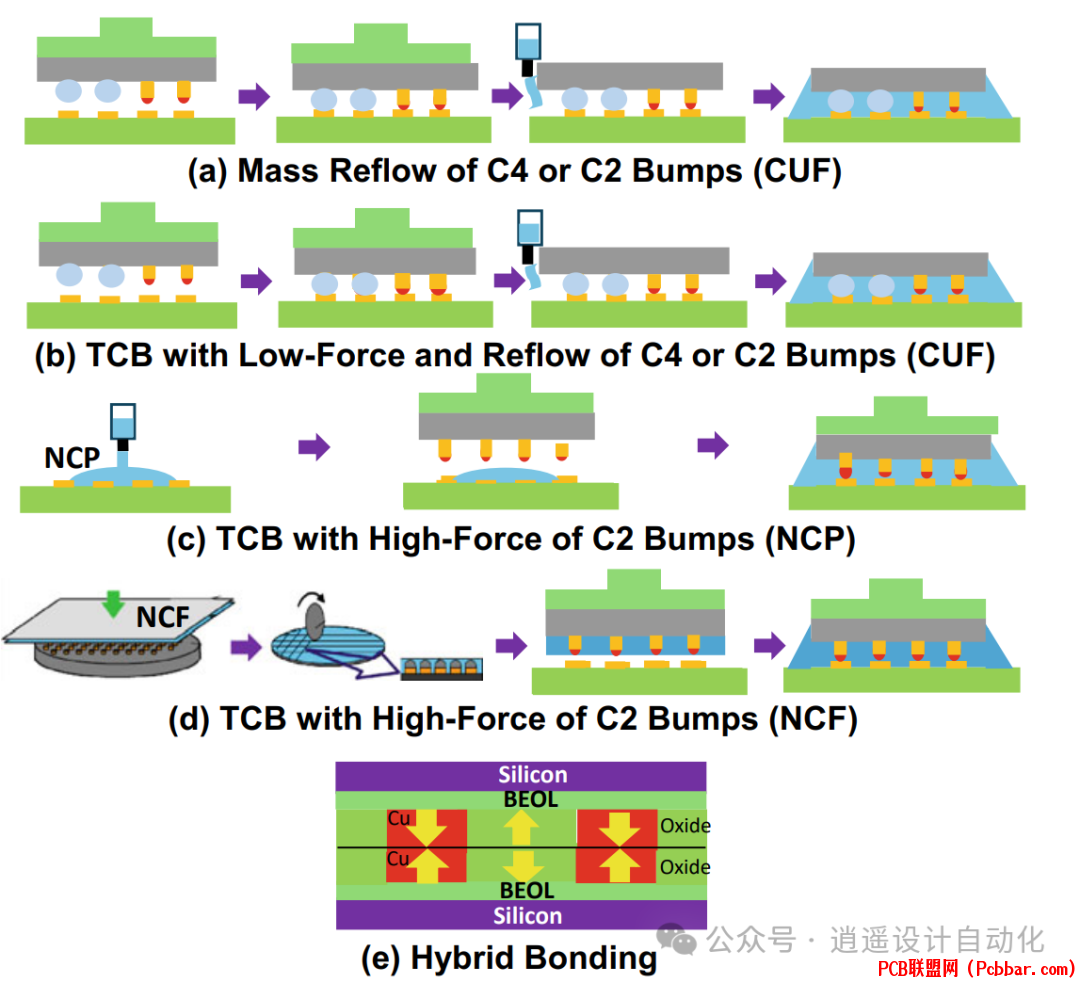

    翻转芯片组装
      f0 K: U# q! L0 J9 j7 M* W0 p主要的翻转芯片组装方法包括:; ]- Y" M+ L9 J6 j: ]. e( h$ @& _
    1. 批量回流
    8 D, q2 W; f! n+ ~3 B( o5 [% T使用助焊剂和回流的C4凸块传统方法。图13a说明了该过程。
    ; y2 G& s! e% k7 c, F( S7 d0 U$ {5 J
    * h  }- {* c7 i5 v' Y7 \* m
    2. 热压焊(TCB)
    ' x5 D* f9 H  A  b  e, f$ Q, MTCB同时施加力和热。可用于:
    1 Y/ F+ B0 M9 X. E9 O
  • C4/C2凸块的低压力和回流(图13b)
  • C2凸块的高压力,配合预涂底填(图13c,d)/ j9 E# `5 q8 b! {( R' B3 P) K
    ) i0 Y/ ]9 I+ O5 T  C9 e$ p
    : O; G6 N0 Y0 Y) E5 d' P
    3. 混合键合
    ' K1 X" W+ V& Z# O" D8 l5 y室温下直接Cu-Cu键合,实现超细间距(图13e)。
    & R; t& E' Z+ s8 ~
    # j3 P4 j0 V9 A: p1 \7 ~
    0 Z4 x  S1 \3 I9 s$ s. `图13:翻转芯片组装工艺:(a) 批量回流,(b) 低压力TCB,(c) 带NCP的高压力TCB,(d) 带NCF的高压力TCB,(e) 混合键合。# @' Y, k/ A) ]; [* s; r: e, a
    ! A( m8 v3 m  g- P% S0 H3 X

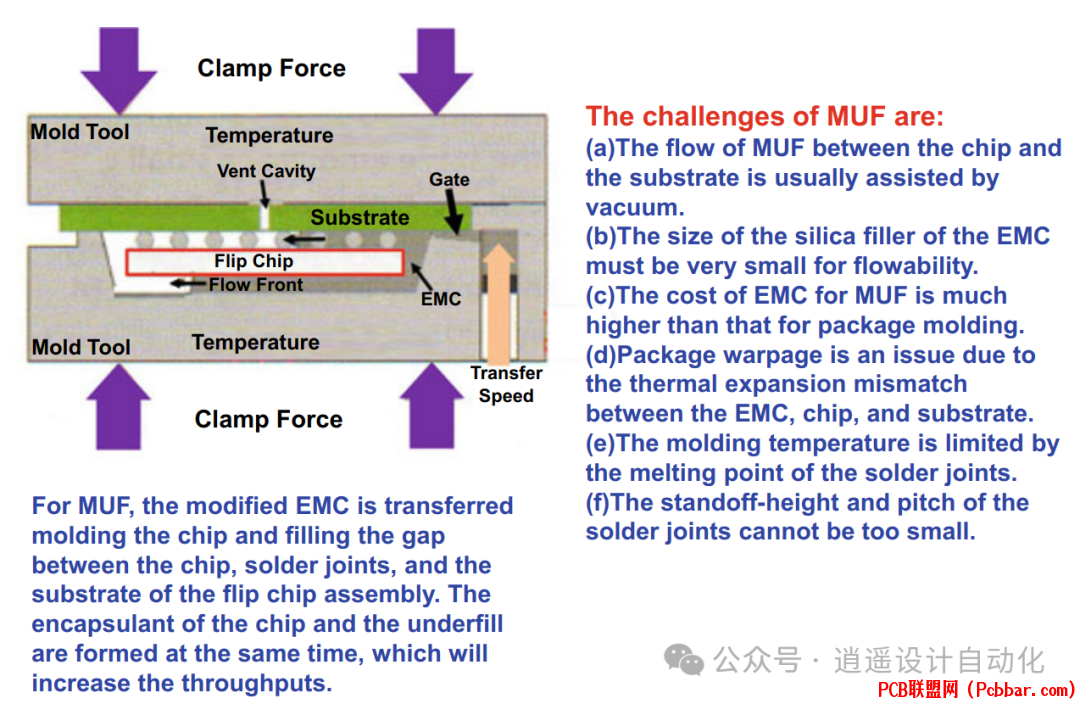

    1 M# h. s9 d3 n7 h! c9 r3 b8 f9 k图14说明了模塑底填概念。$ O; o# a8 X: U- v1 o" k) b) o
    5 m0 A* c6 M! f9 v2 e
    ! n, A2 W0 `3 g2 Z4 h/ [4 Z图14:模塑底填(MUF)过程和挑战。

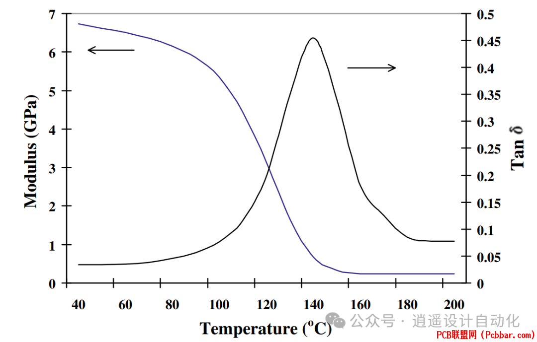

    . u3 s/ {4 y7 b* r. x- O" O5 o* Y) d底填表征
    8 N3 e7 i* V2 d" Q正确选择和表征底填材料非常重要。需要评估的关键性能包括:
    # v+ J7 {5 i4 Z7 e% d: G3 C1. 固化条件:使用差示扫描量热法(DSC)确定。. X* k, w% W! A2 {; c
    2. 热膨胀系数(CTE):使用热机械分析(TMA)测量。
    / }. o! c# a- D3 u3. 玻璃化转变温度(Tg):从TMA或动态机械分析(DMA)获得。( w2 s, G" l8 h) g
    4. 储能模量:使用DMA测量。
    % Q& L2 ^3 T, j" w$ C( U5. 吸湿率:使用热重分析(TGA)确定。
    - w4 r! ]2 ], B% F, r6. 流动率:在实际翻转芯片组装中评估。0 ?- K9 ?+ n, T3 f( g8 N& ^2 R
    7. 粘合强度:通过芯片剪切测试评估。/ U  M5 e' B2 f# A4 E9 z
    0 a0 W7 A4 B; ]4 h, {
    图15展示了底填材料的典型DMA结果,包括储能模量和正切δ。6 P' d$ }5 c2 J8 c4 E0 @
    % Z9 [, F: V1 f0 l: p& J# o) e2 p
    , G# M7 P+ _: h0 r6 I6 H  t
    图15:底填材料的典型储能模量和正切δ曲线。

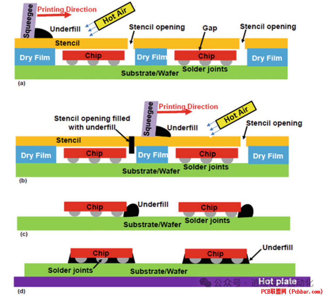

    底填模板印刷. V2 W4 L$ n$ A6 {5 ^
    一种新的高产量底填应用方法涉及模板印刷。该方法的关键方面包括:
  • 模板设计:每个芯片使用一个小矩形开口,干膜具有更大的开口。
  • 印刷过程:通过模板将底填印刷到每个芯片的一个边缘。
  • 毛细流动:印刷后,加热组件使底填流入芯片下方。8 g; `& b/ F% `. o1 x. ]
    [/ol]' l% M- W0 I/ Q3 D. @$ L- ?+ m' }
    图16说明了底填应用的模板印刷概念。
    * E8 }9 `, z  t+ W$ d& a8 D' v# w$ D% `$ t2 i
    , E* ~' F( W. _( D3 q/ }
    图16:底填模板印刷过程:(a) 印刷前,(b) 印刷中,(c) 印刷后,(d) 毛细流动后。
    ' s; w9 F* z, k
    ( Y9 j0 ], a8 x' i9 \实验结果表明,这种方法可以实现无空隙底填,并具有良好的粘合强度。图17展示了模板印刷底填组件的横截面。
