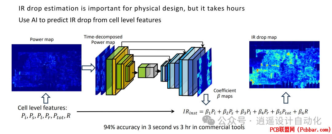

    1. IR压降估算2 n7 p* D) u& r; |: ]
    IR压降估算对物理设计非常重要,但传统方法需要数小时。基于AI的方法可以从单元级特征预测IR压降,在3秒内实现94%的准确率,而商业工具需要3小时。
    4 x" e' X5 Q) E8 Z
    & R+ f5 Q! M4 c# M0 U4 B! D' u
    ; W7 V5 S% ~- r* l# y1 l8 |! C图3:使用AI进行IR压降估算的过程,显示了功率图和系数图。

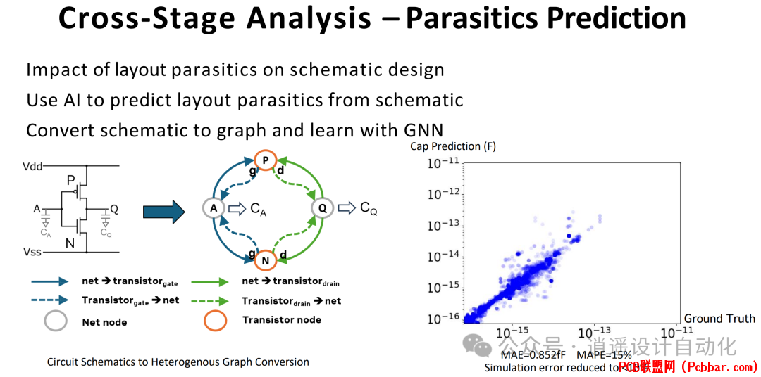

    3 s+ l3 B: R& D2. 寄生参数预测
    5 l* p9 ^: [1 N4 S  y3 UAI用于从原理图预测布局寄生参数。通过将原理图转换为图形并使用图神经网络(GNN),设计师可以高精度估算寄生参数,将仿真误差降低到10%以下。3 L2 n7 s: |. Z$ T, d
    4 Q+ I* D0 ~* z. f" i1 V
    5 m5 Y, j+ T8 K" x- d5 C
    图4:此图说明了将线路原理图转换为异构图以进行寄生参数预测的过程。1 M  _* {2 t! `6 o7 k/ l. B

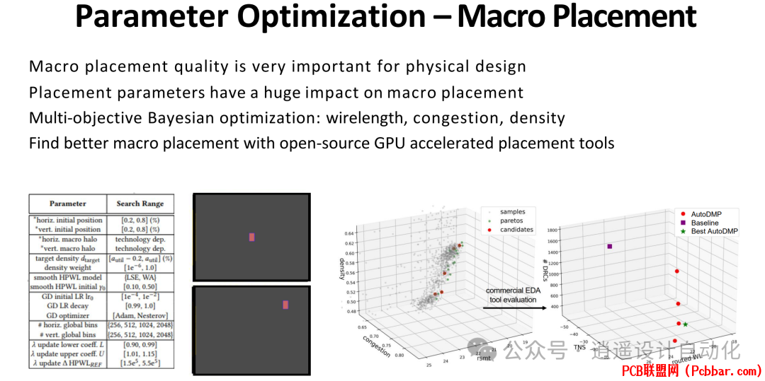

    3. 宏单元布局优化6 Q# b; l: Y' P, O% E9 e$ e3 }
    宏单元布局对物理设计非常关键。多目标贝叶斯优化被用于改进宏单元布局,考虑线长、拥塞度和密度等因素。/ G" l4 R2 h# f
      M, g, n; I" K  f  ]4 r
    . ]  {5 W$ |% }
    图4:此图比较了基准宏单元布局与使用AutoDMP(自动化DREAMPlace基础宏单元布局)优化后的布局。

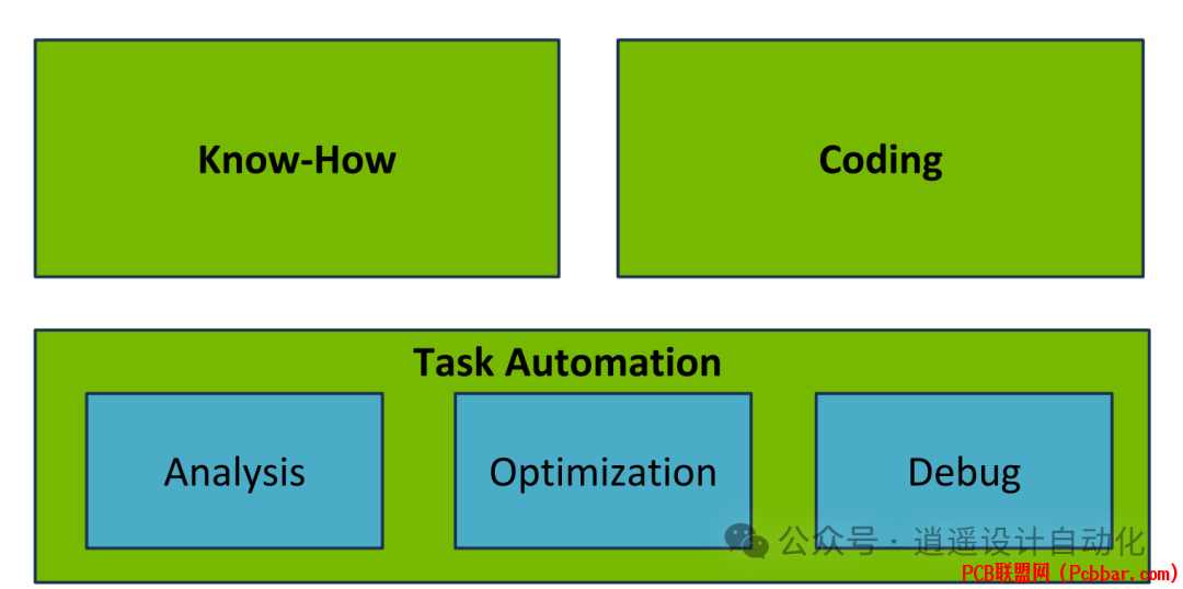

    LLM在芯片设计中用于多个目的:
  • 编码辅助:为特定任务生成EDA脚本。
  • 专业知识辅助:回答关于设计、基础设施、工具和流程的问题。
  • 分析辅助:总结错误报告并预测任务分配。! R' L; R& R0 Y' y2 e, F' U9 b9 c
    [/ol]4 M( }, |/ F: Z: t( G4 r# R: l. I
    4 T# B7 N% D0 g' y0 S/ }
    & E2 h- C, p% y3 d7 b
    图9:此图显示了LLM在芯片设计中的各种应用,包括编码、专业知识、分析、优化和调试辅助。4 q3 K* u. q# _% u0 n
