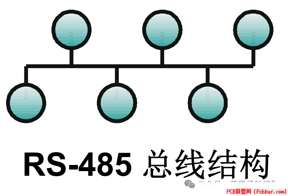

    2 U5 ]6 G7 a* z) ]网络拓扑8 w2 V( z% o+ f: l3 y% d
    RS-485 标准建议使用菊花链(Daisy Chain)来连接网络节点。
    , \9 G4 e& D  D0 e& r
    3 L. T8 t2 j6 ]6 G6 K; K菊花链拓扑(Daisy Chain)是 RS-485 网络中常见的连接方式。在这种拓扑结构中,所有的节点(驱动器、接收器和收发器)通过短网存根(Stub)连接到一条主干线。主干线在拓扑中起到承载信号的作用,而存根则连接每个具体的设备。
    ' k1 J" ^* g; w' |7 [, A- c1 K/ |5 K, B
  • 主干线:作为信号传输的主要通道,所有的设备都通过短网存根连接到主干线。
  • 网存根:每个设备通过网存根与主干线连接。为了保持信号的完整性,存根的长度应尽可能短。
    4 ?4 x0 K, t, I8 p  A
    $ T, r/ c) t* E, `& w# D& w这种拓扑结构的优点在于它的简单性和成本效益,适用于大多数低到中等规模的应用。5 X5 X. o4 t" [9 Y3 w! h0 Y; z' L9 g2 z

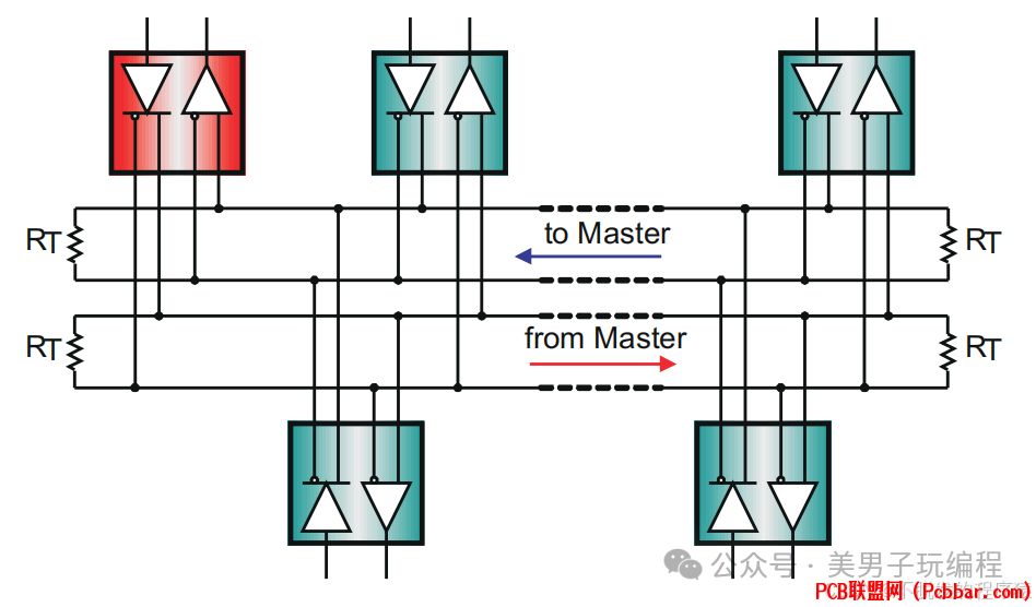

    8 U& r) j; [! @+ u: KRS-485 支持两种数据传输模式:全双工(Full-Duplex)和半双工(Half-Duplex)。; I, C! R; B2 u+ E" d
    " {. q+ T5 [% b7 r  c% }
    全双工模式: I: E- g& |7 {# k: S2 H
  • 信号对:需要两个信号对(共四根电线)来实现全双工通信,即一个信号对用于发送数据,另一个信号对用于接收数据。
  • 全双工收发器:每个全双工收发器具有独立的发送和接收线路,允许节点同时发送和接收数据,从而提高通信效率。

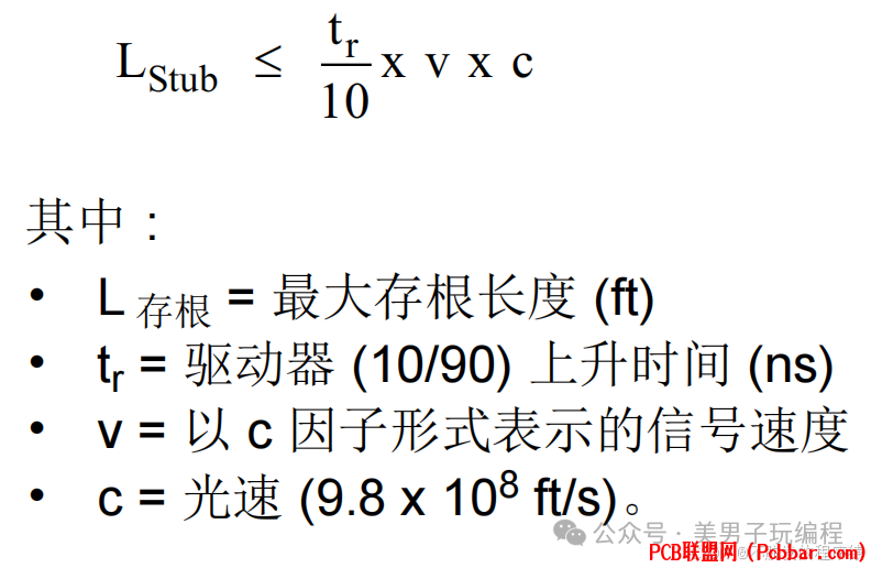

    5.2、存根管理6 R: ?/ U0 y: E; O5 I: D4 M5 W4 R
    存根指的是从电缆干线分出的短电缆或导线,用于连接到其他节点。为了避免存根对信号完整性产生负面影响,应尽量缩短存根的长度。存根的长度应满足以下条件:# L* b' b$ h- {  z, n0 h3 ~6 V
  • 电气长度:存根的电气长度(即收发器与电缆干线之间的距离)应小于驱动器输出上升时间的 1/10。通过以下公式可以计算最大存根长度:
    9 i4 [8 e* {( X1 g1 D
    ! V1 L( x2 F2 n. a
    " D! m( a( ~( r, |2 i, Z& Q9 B4 p" K* W- g% P0 A% I# ?
    下表列出了不同驱动器上升时间对应的最大存根长度。较长的上升时间允许使用更长的存根,同时也有助于减少驱动器产生的电磁干扰(EMI)。4 \: ?# g3 i, i- b" ]. n  `- ?
    1 q1 Z! ^5 o' M' ]. r# V
    " ]7 v* u; R: K$ i0 P' K

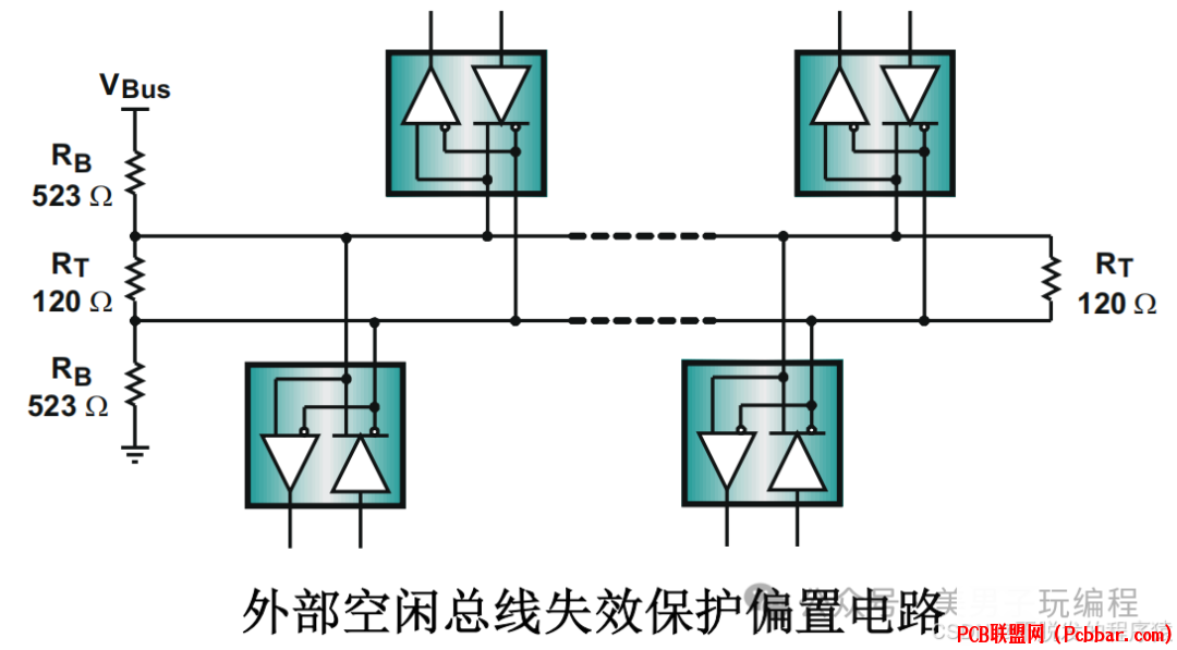

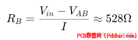

    6.3、外部失效保护电路设计
    1 C4 {5 Q3 f( H+ r, z+ ~为了提高噪声容限,需要设计外部失效保护电路。外部失效保护电路通常由电阻分压器组成,其主要作用是提供足够的总线差分电压,以确保接收器能够生成确定的输出状态。# K. Y6 t3 D1 R9 N+ f
    % J; F' V( H! p
    具体设计步骤如下:8 O+ k- ?' R- Y6 ~5 Z2 g9 h
  • 计算总线电压:外部电阻分压器的设计需要考虑最小总线电压、接收器的输入阈值以及最大差分噪声。设计公式为:
    3 T5 w9 y$ ^) j# u2 ?6 ?& j
    8 s  [3 \( ~% U7 x" G# n4 q
    ; m" i( k4 S) @" y
    其中:4 c1 l# @  l2 s
  • VAB = 总线差分电压
  • Vin = 最小总线电压(4.75V,通常取 5V 减 5%)
  • Z0 = 电缆特性阻抗(120Ω)
  • Vnoise = 测得的最大差分噪声
    ; G0 m* v  J2 n" C' z7 n/ \! g5 E
    + n( S9 }4 f" T
    假设最小总线电压为 4.75V,接收器的输入阈值VAB 为 0.25V,电缆特性阻抗Z0 为 120Ω,则可以计算出外部电阻RB 的值。根据公式计算得到:& V7 j2 X0 y7 x" \
    7 ?' Z0 [+ q- V( z, B
    1 X2 B" ]* W% V* `; I9 {! @7 w6 I7 P) E6 {$ e7 Z
    在实际应用中,可以选择两个 523Ω 的电阻器串联,以实现所需的电阻值。这个配置可以如下图所示建立失效保护电路。 * z3 s1 J, R: Q% ^& l+ v
    8 ?; K( }5 H$ X/ c
    ! T3 i% R! \$ I# ?4 r  l/ }2 \
    # l# j% }! u3 u' r0 C8 k使用两个 523Ω 的电阻器串联,插入到终端电阻 RT 中,可以建立有效的失效保护电路。这种设计可以确保即使在信号丢失的情况下,接收器也能输出稳定的状态,并提高整体系统的抗干扰能力。
    + f% j- L3 J" O; w2 W2 n7

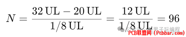

    0 v" u8 f$ s# d! X/ S" Z4 B总线负载* z$ c3 W% P% K" [
    驱动器的输出性能主要取决于它需要为负载提供的电流,因此在总线上增加收发器和失效保护电路会直接增加总负载电流的需求。为了合理估算总线所能承受的最大负载数,RS-485 标准引入了单位负载(UL)这个概念。单位负载表示约 12kΩ 的负载阻抗,而符合 RS-485 标准的驱动器必须能够驱动多达 32 个单位负载。: a3 k" y$ \  ]; R1 X
    ) f  T: e$ y7 e4 [  U, Y. H在实际应用中,随着技术的发展,现代收发器的设计逐渐优化,能够显著降低单位负载。例如,1/8 UL 的收发器相比传统的 1 UL 设计,负载阻抗更高,导致电流消耗更低,因此可以在总线上连接更多的收发器设备。理论上,这种优化设计可以使总线支持多达 256 个收发器连接。  @, K2 W! S; d  G
    ; ~$ r  B2 D" }  I9 d尽管现代收发器减少了单位负载,但失效保护偏置电路仍然会对总线负载产生影响,尤其是在需要确保系统在信号丢失情况下仍能输出确定状态时。这种失效保护偏置可能贡献多达 20 个单位的总线负载,因此计算总线最大负载时,必须将这一因素考虑在内。( u  u' l: Q, X; K
    0 t5 M$ E) d! u为了计算总线上可以连接的最大收发器数量 N,我们可以使用以下公式:
    8 E/ C& [# {1 b6 r  E6 J
    # E& W' y6 ]1 u! P6 r3 d" \3 [
    6 l- f" K* j- d5 m: O% F4 ~( E& K+ f$ ~+ [& B7 W
    举例来说,当使用 1/8-UL 的收发器时,最大连接数 N 计算如下:/ \/ k( X4 B$ |3 g3 m6 F4 ]
    8 @' u  w' g9 J: N+ ^
    2 m& f+ ~0 K# d6 K
    9 L% y* U) I6 W1 M! o2 P
    因此,若在 RS-485 总线上使用 1/8 UL 的收发器设计,最多可将 96 个器件连接到总线中。这一计算确保了即使在总线负载增加的情况下,系统仍然可以保持稳定的性能,不会因负载过大而导致通信故障或数据传输不稳定。
    ! p5 S% s( n( p0 r/ V9 s% D& L/ a( f5 A! u  }8 Q* t5 V( r4 [8 x
    在实际工程设计中,虽然公式提供了理论上的最大连接数,但为了确保系统的可靠性和稳定性,工程师在设计时应考虑到可能的环境干扰、信号衰减以及其他系统因素。建议在接近理论最大值时,保留一定的裕量,以便应对不确定因素带来的潜在影响。. q. \& [1 ]7 \7 D
    80 ]( w: a- c& @7 {

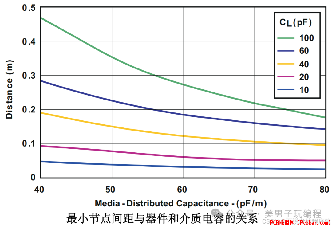

    最小节点间距, S! w" h. g! K% O* Q3 e/ K/ g8 E: {
    RS-485 总线是一种典型的分布式参数电路,其电气特性主要由沿物理介质(包括互连电缆和印刷电路板轨线)分布的电感和电容共同决定。这种分布式参数结构意味着在设计 RS-485 网络时,必须特别注意总线的电气负载和阻抗匹配,以确保信号完整性和可靠的数据传输。3 _, Y* b; V  U6 P
    当在 RS-485 总线中添加器件或互连电路时,会引入附加的电容,这些电容会降低总线的特性阻抗。随着总线阻抗的降低,总线的介质与负载部分之间的阻抗可能不匹配,导致信号在这些不匹配点处反射回源端。这种反射可能会引起驱动器输出信号的失真,从而影响接收器接收到的信号质量。
    2 a6 M0 H: j* P* w- w9 H
    2 I% ~3 o, ]: {+ x1 M% d% t为了确保从驱动器输出的信号在到达接收器时仍能保持有效的电压电平,必须保持总线上的最小负载阻抗 Z′>0.4×Z0(其中Z0 为传输线的特性阻抗)。这一要求可以通过在总线节点之间保持最小距离 d 来实现。该最小距离 d 可以由以下公式计算:
    6 l+ ?% _. ]0 K4 x) N
    ' I7 D4 E# C2 ]( G
    # g5 Q8 u, ?9 q# |( v: }
    其中:
    1 s" ]) P7 s% J% V1 h
  • CL 是集总负载电容,即器件、连接器、印刷电路板轨线等引入的附加电容。
  • C′ 是每单位长度的介质电容(如电缆或 PCB 轨线的分布电容)。
    + J' I/ W. K5 |
    4 \& g  a' q' F0 ]
    上面方程式表明了器件间距 d 与分布式介质电容C′ 和集总负载电容 CL 的关系。下图则以图形方式展示了这种关系,直观地展示了不同电容值下,器件之间的最小间距要求。
    * A  m" D, [5 n3 R& W# o+ @% k4 L% H* l4 `) i- B) r- B8 r) `9 J
    . ^& r# ]8 v% E3 V7 G& g# p; o: H" U* o& j" T8 Y
    影响总线电容的主要因素如下:
    5 @. [# Q9 i6 O: c8 }$ z* v
  • 收发器电容:5V 收发器的输入电容通常为 7pF。3V 收发器的输入电容则大约是 16pF,几乎是前者的两倍。
  • PCB 轨线电容:取决于电路板设计和结构,PCB 轨线每厘米通常会增加 0.5~0.8pF 的电容。
  • 连接器和保护器件电容:连接器触点、电路保护器件(如ESD抑制器件)的电容范围可能变化较大,应根据实际设计进行评估。
  • 介质分布电容:不同类型的电缆或背板的分布电容也有所不同。
  • 低电容非屏蔽双绞线电缆的分布电容通常为 40pF/m,而背板的分布电容可能高达 70pF/m。
    $ c* {- j$ d8 W+ A1 P
    & d6 ]! S6 d3 ?4 W+ k6 g$ r
    为了确保 RS-485 总线的稳定运行,必须尽可能减少集总负载电容的影响。具体来说,应注意以下几点:
    ; D  y) K; O* S1 D" m' V: U1 f
  • 缩短存根区域的电气距离:保持总线到收发器的连接尽可能短,减少信号反射的机会。
  • 合理选择收发器:选择低电容的收发器,尤其是在需要长距离传输或高数据速率的应用中。
  • 优化 PCB 设计:在 PCB 设计中,尽量缩短信号路径,并避免不必要的电容负载。
  • 仔细选择电缆和连接器:在布线时,选择具有较低分布电容的电缆,并确保连接器和其他电气元件对总线电容的贡献尽可能小。1 V+ m3 C2 K/ G5 M- I  a
    2 d& u7 q. d  r6 ^; F; S+ O通过对这些因素的精确控制,可以有效减少总线阻抗不匹配所带来的信号反射问题,从而提高 RS-485 总线系统的信号完整性和数据传输可靠性。( J2 C+ I8 l, }$ L& N

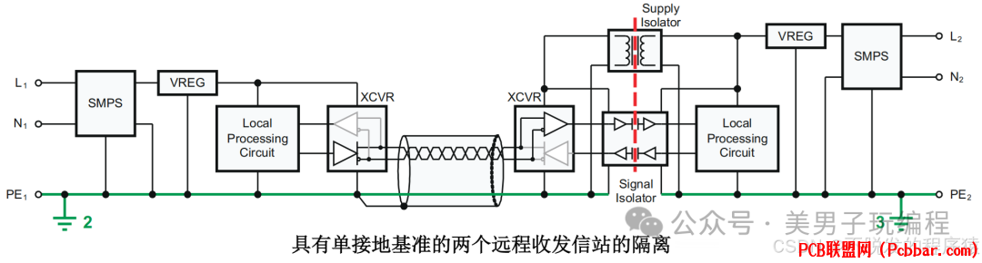

    + S5 Q8 F" o& J, _接地和隔离1 _! ?( `# t5 m1 {) X( P
    在设计远程数据链路时,设计人员必须考虑接地电势差(GPD)可能带来的问题。这些电压差异会以共模干扰的形式叠加到传输线上,甚至可能导致数据传输故障。虽然总叠加信号可能仍在接收器输入的共模范围内,但依赖本地接地作为电流回路是相当危险的(如下图a 所示)。由于远程节点可能从不同电气设备获取电源,在维护或设备更改期间,接地电势差可能超出接收器的输入共模范围,导致原本正常运行的数据链路出现故障。
    + R1 A* B4 Q5 ^, C3 M8 z7 F% n
    & M9 Y5 A+ f2 Y4 }: C" }直接通过接地线连接远端地也并不可取(如下图b 所示),因为这可能引发大电流环路,进而将共模噪声引入信号线。为了有效隔离远端地,RS-485 标准建议在设备地与本地系统地之间插入电阻器(见下图c)。这种方法虽然可以减少环路电流,但由于仍然存在大电流环路,数据链路仍然容易受到沿环路路径产生的噪声的影响。因此,这种方式并不能完全保障数据链路的稳定性。
    5 K* U5 u8 W0 o3 D; ?
    ) X+ u2 p1 [9 `+ t: e# m. u  @7 Q
    . o4 ~# u6 X3 a

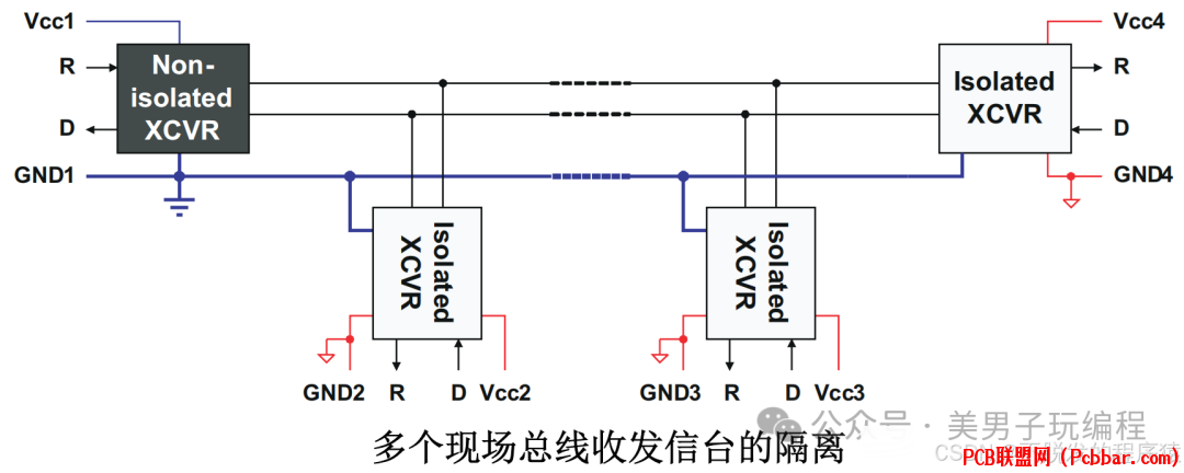

    . x3 C; e' E  L+ q; n$ \要建立一个能够容忍数千伏接地电势差且适用于长距离传输的强健 RS-485 数据链路,最有效的方法是对信号和电源进行隔离(见下图)。在这种配置下,电源隔离器(如隔离的直流/直流转换器)和信号隔离器(如数字电容隔离器)可以防止远程系统地之间的电流流动,避免形成环路电流。, t8 ~7 g7 D2 c' u
    + O- V9 l- d" [/ W/ k
    % N1 S; A: P0 a9 c% H) Z9 m
    4 x2 l1 [1 c& p9 j下图则展示了多个隔离收发器的示例配置。在这其中,除一个收发器外,所有收发器都通过隔离设备接入总线。左侧的非隔离收发器为整个总线提供了单一的接地基准,这种配置在保持系统稳定的同时,确保了数据链路的可靠性。$ e/ E" ]2 \0 B4 V, }
    9 c+ A$ l8 f9 Q& d: L* u8 x
    4 E5 A2 S$ k, A* q; t! U
