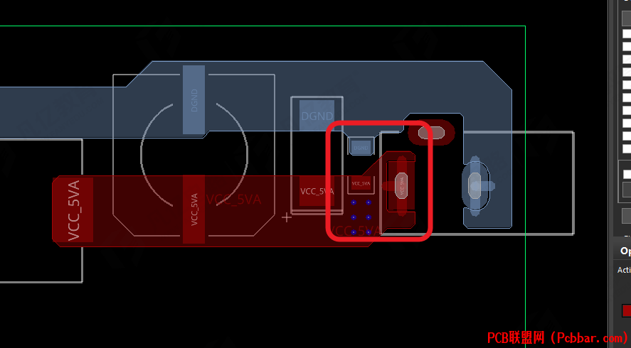

      黄老师你好!
           我认真学习后,**完成布局,布线,这个阶段做得很慢,思维不清晰,尤其布线宽度有点拿不定主意。
          在做重用时,建立的group不对,想重新建立,后报waring,建不了,怎么解除group呀?
      总结:我发现学习视频时应更主意细节,不然在设计过程中把握不准。
DCDC_design_over.brd

发表于 2024-9-19 10:18:09 | 显示全部楼层
飞线要连接上

发表于 2024-9-19 10:19:10 | 显示全部楼层
贴片的器件距离插件座子  距离1.5mm的距离  方便后期调试返修

发表于 2024-9-19 10:19:38 | 显示全部楼层
其它没啥问题

发表于 2024-9-19 10:22:56 | 显示全部楼层
find面板勾选Group,光标移动过去,就会点亮对应的Group,,通过右键菜单选择“Disband Group”来执行打散操作
