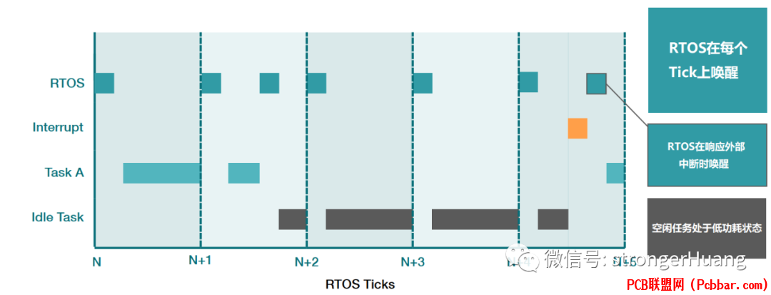

    普通低功耗
    普通低功耗,指处理器间歇性进入低功耗状态,但会定期唤醒,这种功耗就做不到很低。
    在RTOS中,实现这种普通低功耗,通常是在任务处于Idle(空闲任务)中实现其低功耗功能。
    大概示意图:
    大概意思:Idle空闲任务定期进入低功耗,但会定期唤醒,检测是否有更高优先级任务响应。在处于低功耗状态下,也可以通过外部事件或中断欢迎处理器。
    提示:
    有些RTOS可以通过“HOOK钩子函数”进行低功耗操作。同时,有些RTOS的空闲任务可能需要进行一些配置。

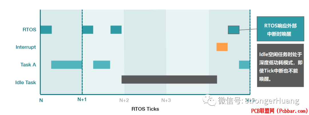

    超低功耗
    上面那种通过定期唤醒CPU的方式,即使没有其他事做,CPU也要醒来“看一眼”,肯定做不到超低功耗。
    要想做到超低功耗,没事时别来打扰CPU,有才把它叫醒。
    大概示意图:

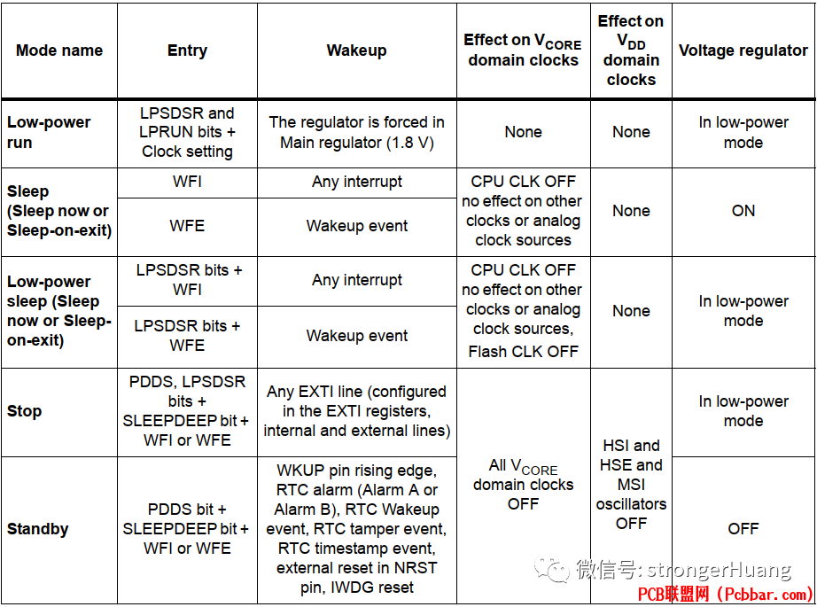

    这种CPU进入“深入低功耗”的方式,和上面不一样,这与CPU的低功耗模式有关。
    比如:睡眠、停机、待机等。不同的处理器各种低功耗模式可能有差异,具体如何实现,如何唤醒,要结合具体CPU实现方法完成。
