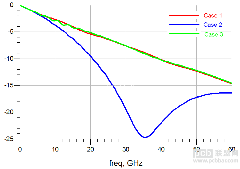

  • Case 1: 使用一个大的 segment 就近补偿。
  • Case 2:  使用小的突起沿线补偿。
  • Case 3:  在走线的末端进行补偿。
图1 三种不同的差分线补偿方式
根据一般经验,我们可以预测的到,Case 1 会造成大的阻抗不连续,Case 2 的目的正是为了减小这种阻抗不连续性,Case 3 则是比较避讳的方法,走线大部分地方相位没办法同步。下面的工作就是通过仿真工具对这三种方式作出一个具体的对比分析。

3)传输参数的比较 – Insertion losses
插入损耗的曲线出乎我们的预料之内,在 35Ghz 左右,Case 2 竟然出现了谐振点,Case 1 和Case 3 在 60Ghz 整个频段内竟然吻合的很好。
4)模式转化 – mode conversion
上图是差模转化为共模的量,我们注意到,Case 2 中有大部分差模信号转化为了共模信号,这也一定是 Case 2 插入损耗比较大的原因所在。
