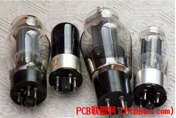

第一次课上给同学们展示了电子管,相比越做越小的晶体管,电子管显得更加有年代感和视觉冲击感。那么今天小电就收集一些电子管的资料扩展一下大家认知吧。
电子管是一种在密闭真空玻璃容器中,金属氧化物受热产生自由电子,利用电场对电子的控制作用,微弱信号能被放大的电子器件。在高端音响器材中,电子管常作为音频放大器件。

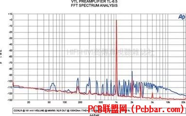

电子管放大电路具有丰富的偶次谐波,给人温暖、柔顺、通透、音乐味浓的特点,深受音乐发烧友喜爱,中国香港地区的发烧友常常称电子管为“胆管”。

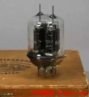

    1904年英国电气工程师弗莱明(J.Fleming)在“爱迪生效应”的基础上,在真空灯泡里安置碳丝和铜板,作为阴极和屏极,实现电子单向流动,从而发明了世界上第一只电子管,这就是具有检波和整流功能的真空二极管。

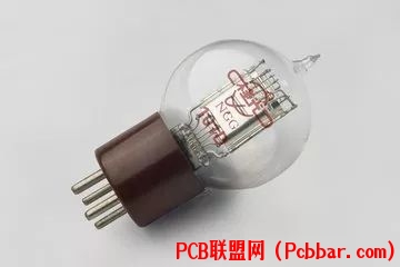

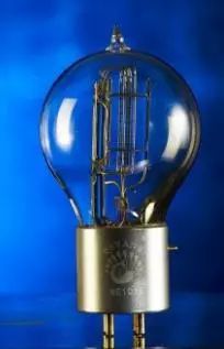

    1912—1920年,美国西电公司(Western Electric,简称WE)研制出具有实用性的球形电子三极管,发烧友称之为“洋葱头”电子管。

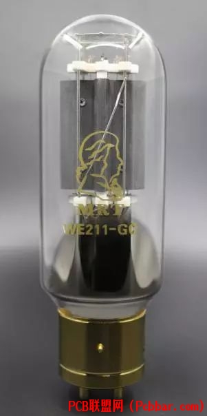

    1940年,相继研发出高效率、大功率电子管,这种电子管的屏极电压高,一般在1000V以上,体积比较庞大,目前常用的高功率电子管有211、212、805、811、813、833、845等。

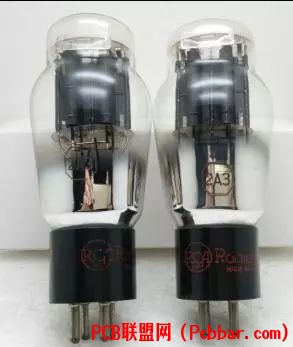

    20世纪40年代,我国开始试制各种电子管,后来成为世界上电子管生产大国。国内生产的电子管有:曙光、桂光、天津、北京、上海、南京等品牌,型号有6N1、6N2、6N3、6N4、6N8P、6N11等电压放大管,6P1、6L6、6P3P、6P14、6V6、807等功率管,2A3、300B、805、811、211、845等直热式功率管。

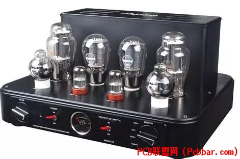

    但是电子管单端甲类功放偶次谐波丰富,对刺耳的数码声能起到润色与柔化的作用,能使音色变得温顺柔和,音乐韵味浓郁,使人久听不厌。一些电子管生产厂家针对音响领域,在原参数的基础上研发出一系列精品,也是发烧友爱不释手的珍品。
