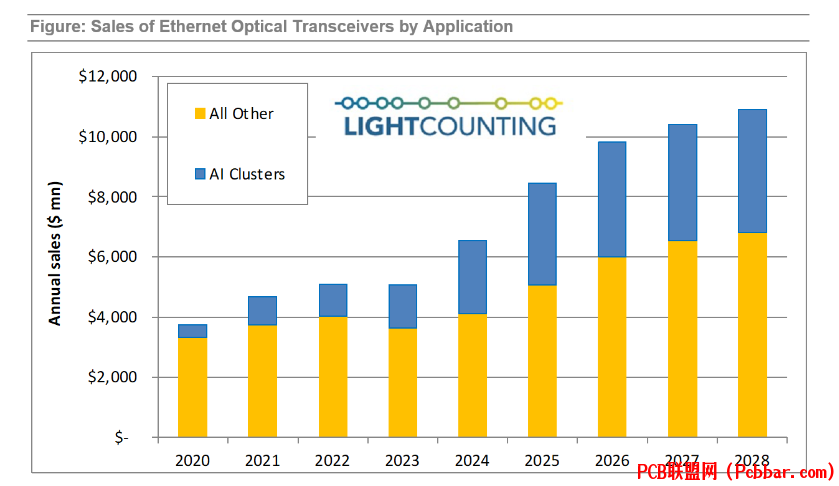

AI和ML工作负载的激增导致数据中心对高带宽连接的需求大幅增长。根据LightCounting的报告,专门用于AI集群的以太网光收发器销售额预计在2024年至2028年间将呈现显著增长,AI相关应用正在成为主导市场细分领域。
. X8 s( S  d- M* a3 \2 C2 U
) G- i. a& U5 O" s4 H% x
图1:以太网光收发器按应用分类的销售额,显示了2020年至2028年AI应用光收发器销售额的预期增长,展示了AI工作负载在推动光互连需求方面的主导作用。6 k: t5 v+ Q. t

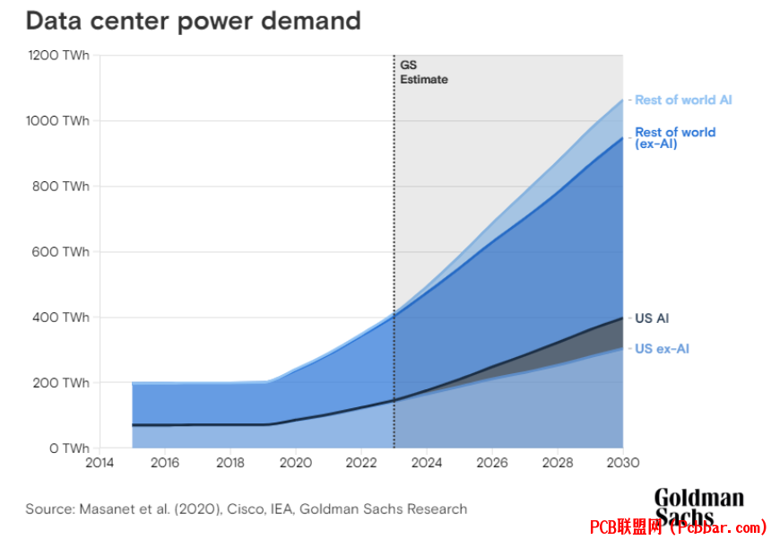

光互连的增长与功耗增加直接相关。高盛研究预测,到2030年数据中心功耗需求将大幅增长,AI工作负载是主要驱动因素。研究表明,AI应用可能推动功耗需求增长160%,到本十年末将占美国总功耗的很大比例。8 K: X, M: y1 u- r" N
: d1 ~; z- `: d  j& H- _/ z' M3 |
图2:数据中心功耗需求,展示了2014年至2030年数据中心功耗的预期增长,显示了AI工作负载对总体功耗需求的重大影响。图表区分了美国AI功耗、美国非AI功耗以及全球其他地区AI与非AI功耗。1 t0 z& K$ S1 O' ?6 @* ]0 ]
0 U2 u; b1 d4 s% ^0 _9 p
这些预测凸显了需要更高能效的光学解决方案,以支持AI/ML应用的增长,同时保持环境可持续性和运营可行性。

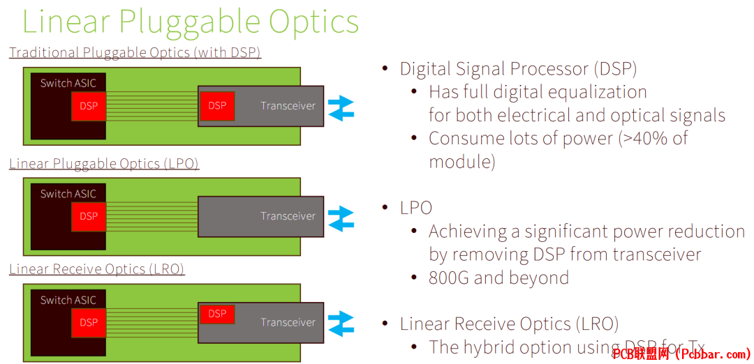

线性可插拔光模块(LPO)代表了降低高速光收发器功耗的创新方法。LPO的根本创新在于从收发器架构中移除了高功耗的数字信号处理器(DSP)。
; ?: W0 K7 _- K: D7 Z1 @+ e+ j) y4 l( P7 b0 ^1 L& F
传统可插拔光模块采用DSP芯片为电信号和光信号执行完整的数字均衡。虽然这种方法确保了稳健的信号完整性,但代价是显著的功耗,DSP电路通常消耗模块总功耗的40%以上。  O" P4 M" v2 S1 u9 b% C
' }) k8 H5 `5 t. H  V图3:线性可插拔光模块,传统基于DSP的收发器、LPO模块和线性接收光模块(LRO)之间的架构差异。关键区别在于DSP组件的放置或移除。% G/ w' M, ^0 ?) P& Z
6 u4 a" _% V! ]
LPO技术完全移除了DSP,依靠现代交换机ASIC的先进信号处理能力。这种方法特别适合800G及更高速率应用,在这些应用中,主机交换机硅片已发展到可以处理复杂的信号调理任务。
# _% X( T6 n% g* ]$ W) Z8 S/ m& W& A
一种称为线性接收光模块(LRO)的混合方法仅在发射侧保留DSP功能,在完整DSP和完全LPO解决方案之间提供了折中方案。这种配置提供了LPO的部分功耗优势,同时保持了发射侧的信号调理能力。( r) u4 _1 H& H( U  `& k9 Y, k5 Y) C

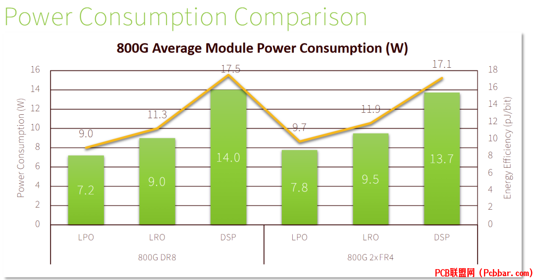

功耗降低是最显著的优势。实际应用表明,在模块和系统层面都能实现大幅节能。800G DR8 LPO模块的性能测试显示平均功耗仅为7.2W,而传统基于DSP的模块为14.0W——降低了近50%。
5 n9 I) I! c" d
" N' g9 ]( \7 n3 Q+ @. [
图5:比较了不同800G模块类型(LPO、LRO和DSP)在DR8和2x FR4配置下的功耗和能效。1 W" {; i& W$ \

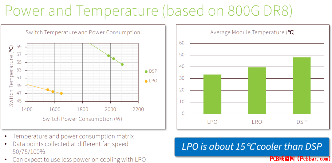

' i" x0 |- g# e' R( P6 d温度优势与功耗降低直接相关。LPO模块的运行温度比基于DSP的同类产品低约15°C,这转化为降低的冷却需求和进一步的系统级节能。9 W- v* e, R) ]/ i) c  X2 Q: B
1 O  n/ ^2 x, C' x0 l' n2 Z% I  I图6:功耗和温度(基于800G DR8),展示了DSP与LPO模块的交换机温度和功耗之间的关系,显示了LPO优越的热性能。. [9 X6 D. K4 i6 n4 Q4 `

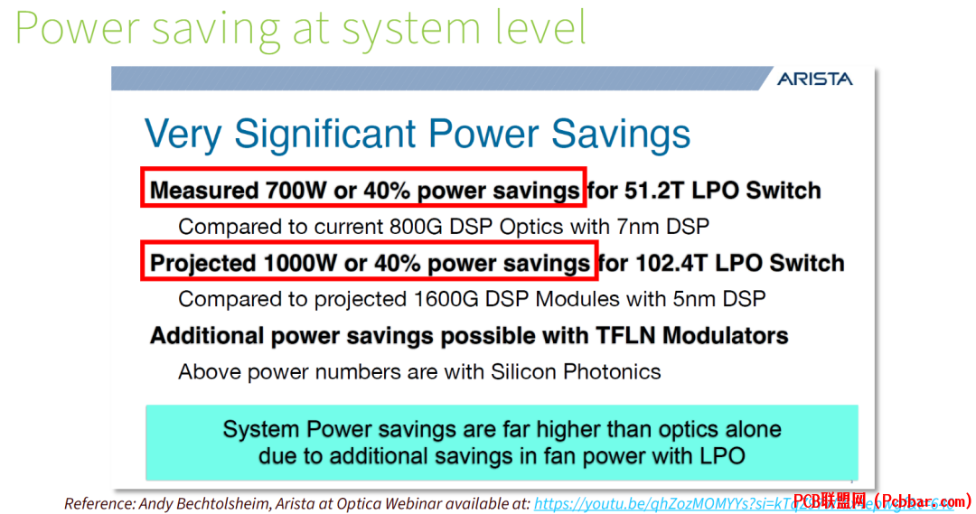

由于降低冷却需求的复合效应,系统级节能超过了模块级收益。Arista Networks报告,与当前800G DSP光模块相比,51.2T LPO交换机测得的节能为700W(40%),预计102.4T LPO交换机的节能为1000W。
. j' {7 z1 s0 {0 b. d) c6 P0 t
- r; Y; |  U  z1 R1 X& h( z图7:系统级节能,来自Arista Networks的幻灯片说明了LPO技术实现的显著系统级节能,强调由于风扇功耗降低,系统节能超过了单独光模块的收益。; T0 P2 Y. V( a9 l, K

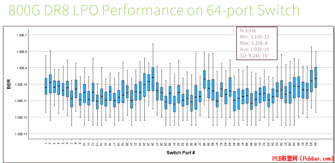

, W% n5 K! c* c尽管移除了DSP,LPO模块在各种链路配置中仍展现出优异的信号完整性。在64端口交换机上的广泛测试显示,误码率(BER)始终远低于可接受阈值。* \" [; B: z) z- a2 Y7 `
+ D7 c: f0 X1 M( x& ]图8:64端口交换机上的800G DR8 LPO性能,显示了使用800G DR8 LPO模块的交换机所有64个端口的BER性能,展示了一致且可靠的性能。$ m& K' T1 Q4 x& k6 N, j/ f

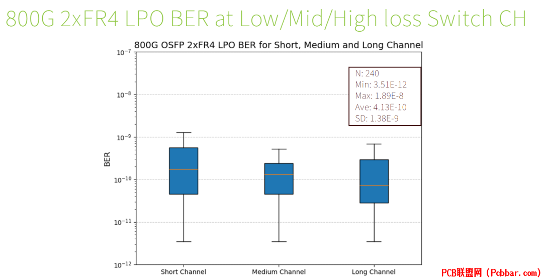

" F3 _. u+ c8 z7 R0 V3 I性能在不同信道长度和损耗条件下保持稳定。800G 2xFR4 LPO模块的测试显示,在短、中、长信道配置之间BER性能变化很小。8 }+ {' W. S  T3 N* ~
5 @9 h; R" M3 U
图9:低/中/高损耗交换机信道下的800G 2xFR4 LPO BER,显示了不同信道损耗条件下的BER性能,确认了LPO在各种链路场景中保持信号完整性的能力。

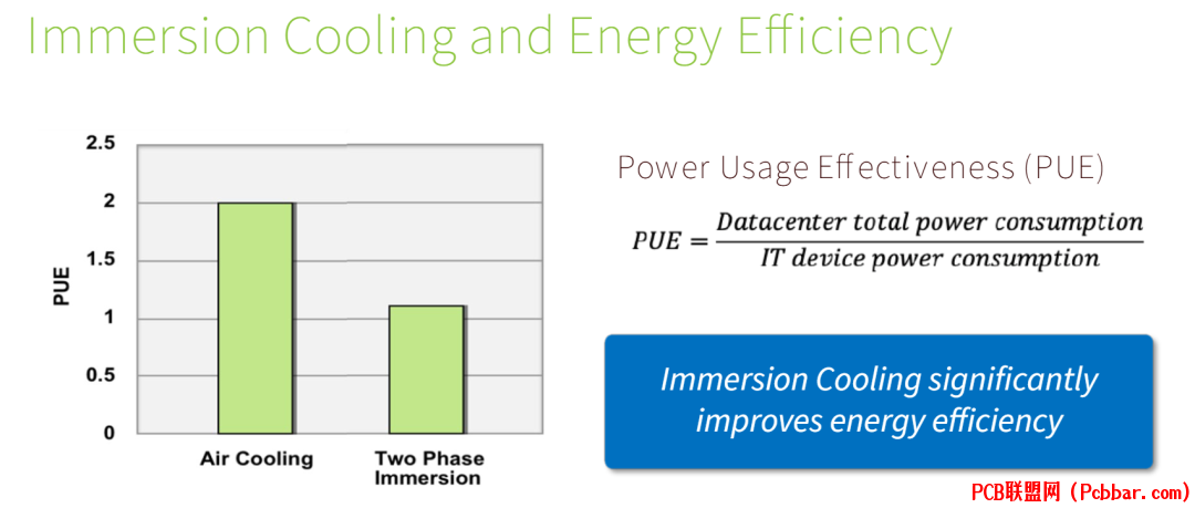

浸没式冷却技术代表了数据中心热管理的范式转变,在电源使用效率(PUE)方面提供了显著改进。传统风冷系统通常实现约2.0的PUE值,而两相浸没式冷却可将其降低到约1.1。
# e8 z6 Y2 Y2 V" I4 C5 Q
, l* ^! X1 W/ J& B. i
图10:浸没式冷却和能源效率,比较了风冷和两相浸没式冷却系统之间的PUE值,展示了浸没式冷却的优越效率。$ H% `' R' s# s
4 z% N- x% ^3 u( iLPO技术与浸没式冷却的结合为AI/ML数据中心创造了协同效益。LPO模块降低的发热量补充了浸没式冷却系统卓越的散热能力。: B4 o6 ^6 W% Y% ?

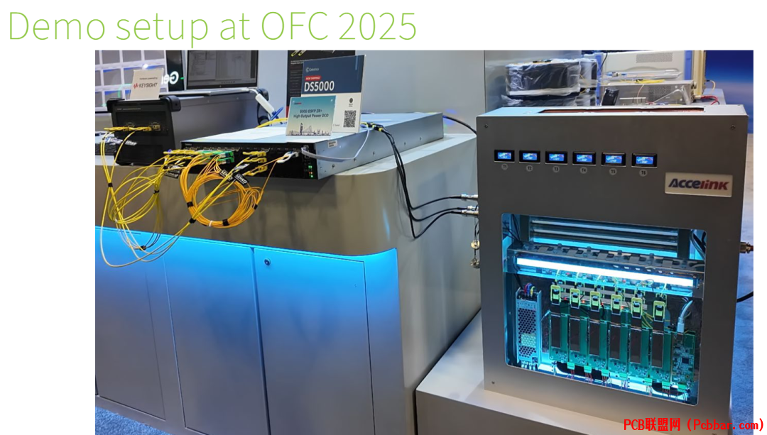

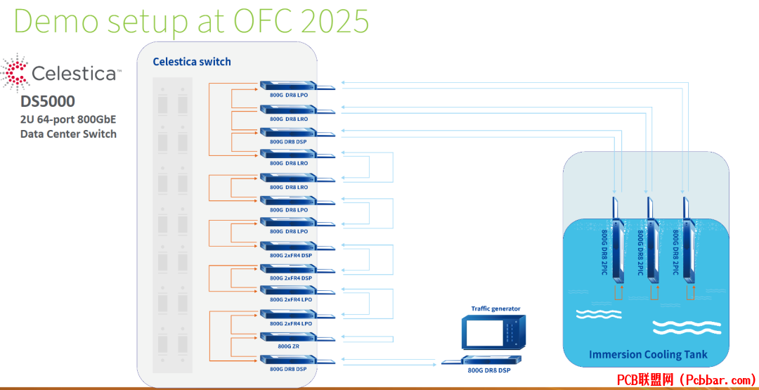

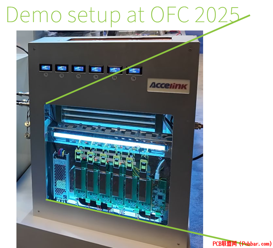

在OFC 2025上的最新演示展示了浸没式冷却环境中LPO模块的实际应用。测试设置包括在浸没槽中运行的Celestica DS5000交换机和各种800G模块。
9 e* H6 X! l+ e: L
8 p0 U: X8 [, l5 V2 e
图11:OFC 2025演示设置,显示了包括在浸没式冷却环境中连接到流量生成器的多个LPO、LRO和DSP模块的综合测试配置。3 m6 D; J4 t3 R, L
' v' G+ o  Z8 j" _) B' N. Y+ A) f8 l
* Q( |! K0 g8 W2 K6 M3 y
3 D8 [% A6 p/ e8 q  R图12:OFC 2025演示设置,显示了OFC 2025上浸没式冷却演示系统的实际实施。
0 l8 a$ \5 \* x& ]* v5 R; D0 _! Z8 j. t; H+ k

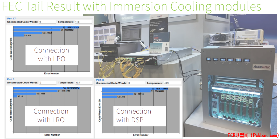

通过FEC尾部分析进行的性能监控确认,即使在浸没式冷却环境中,LPO模块也保持了优异的信号完整性,温度读数显示与风冷系统相比,在降低的温度下稳定运行。
& h! f& V8 I5 ^, u# Q3 l1 S
& g' V% y' v6 m4 Y; C: k1 Q2 g3 o图13:浸没式冷却模块的FEC尾部结果,展示了在浸没式冷却环境中运行的LPO、LRO和DSP模块的性能。

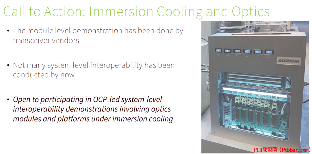

LPO技术和浸没式冷却的融合为AI/ML数据中心日益增长的能源挑战提供了引人注目的解决方案。然而,广泛采用需要持续的行业合作和标准化努力。6 L1 Z8 p! w! ]- A% W
7 G7 p) i0 K0 `9 m0 P5 R- t2 ?3 |- M% X未来发展的关键领域包括:
0 d$ J3 x8 x7 A% t) k$ P  \跨供应商和平台的扩展系统级互操作性测试# H% U) V* w! X3 ~- F2 b
开发浸没式冷却光模块的标准化测试方法$ ]1 p8 W# Y- H0 n8 U+ e
创建LPO实施的全行业规范& S& y" |& D; R$ P
" v8 N( ?5 v$ T  ~7 h
' C" e8 N) d( X, b2 T8 w) P
图14:浸没式冷却和光模块,强调了在推进浸没式冷却和光电子技术方面需要全行业合作。& t! L, y! C' P* K& H
