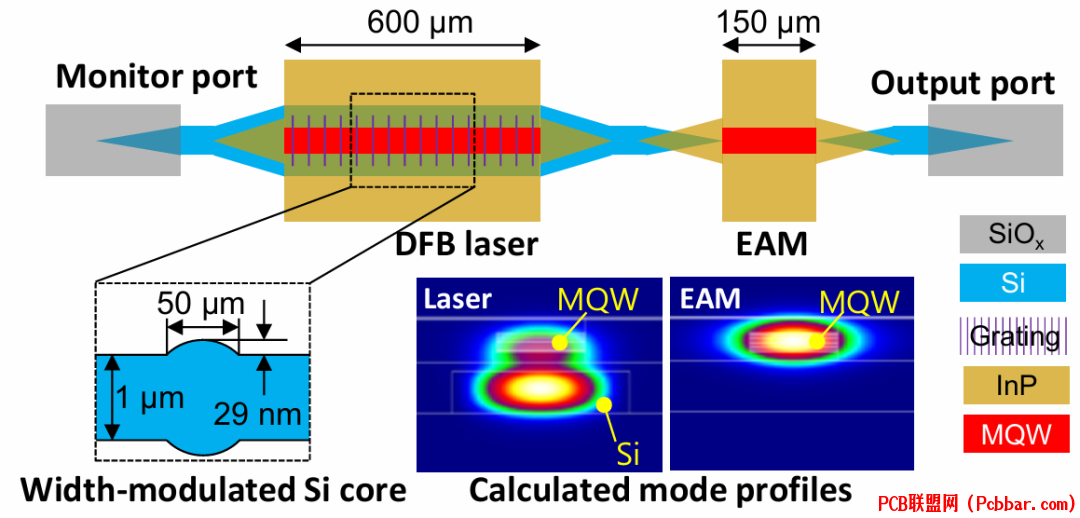

( @/ L# a0 e- S" q- R# l( \图1. EAM集成DFB激光器的顶视图,包含计算的模式分布。3 y. |0 S  b& V* Y- E# _2 a
8 \! T. b0 K( |如图1所示,该器件通过硅波导将EAM与DFB激光器集成在一起。III-V层由埋入薄膜InP层(厚度:230 nm)中的基于InGaAlAs的多量子阱(MQW)组成,并具有横向p-i-n结。EAM设计时III-V层下方没有硅芯,以最大化MQW中的光限制因子,从而提高调制效率。150 μm的EAM长度支持超过67 GHz的EO带宽。
5 S! _+ E; d; m
* c1 u! i. P2 p* V: s: Y在DFB激光器部分,III-V层和硅波导之间构建了光学超模。InP层表面上的均匀SiN光栅和硅芯的宽度调制创建了稳定单模激光所需的阻带调制。研究人员在激光器和EAM部分使用了相同成分的MQW,其光致发光峰值波长为1.26 μm。

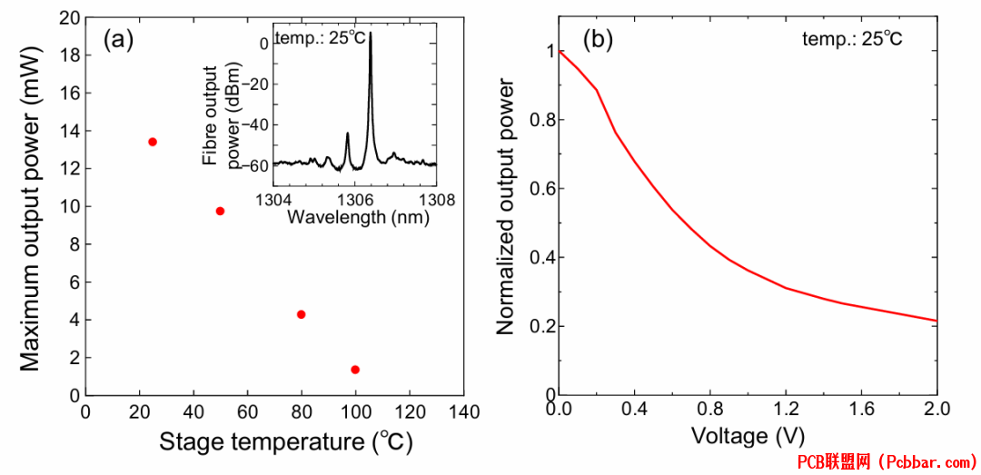

图2. (a)激光器功率监测端口的最大输出功率随温度变化的曲线,插图显示在120 mA注入电流下的激光光谱;(b)通过EAM的归一化输出功率与施加电压的关系。
1 {! ?9 v3 M7 m( w$ `
5 h5 k7 z0 c. {图2展示了这种设计实现的改进性能。如图2(a)所示,该器件在25°C、150 mA注入电流条件下提供13 mW输出功率,并且可以在高达100°C的温度下运行。当通过EAM输出端口的光纤耦合测量时,该器件在120 mA激光器电流下实现6 mW输出功率——比先前实现提高了10 dB。插图确认了单模激光,边模抑制比约为49 dB。  V9 V& I% M& z5 `
) ~8 h9 m; ?+ [! p8 C
图2(b)说明了调制特性,显示输出功率如何随施加到EAM的电压而变化。归一化输出功率随施加电压的增加而减小,在0至2 V的电压摆幅下提供7 dB的消光比。

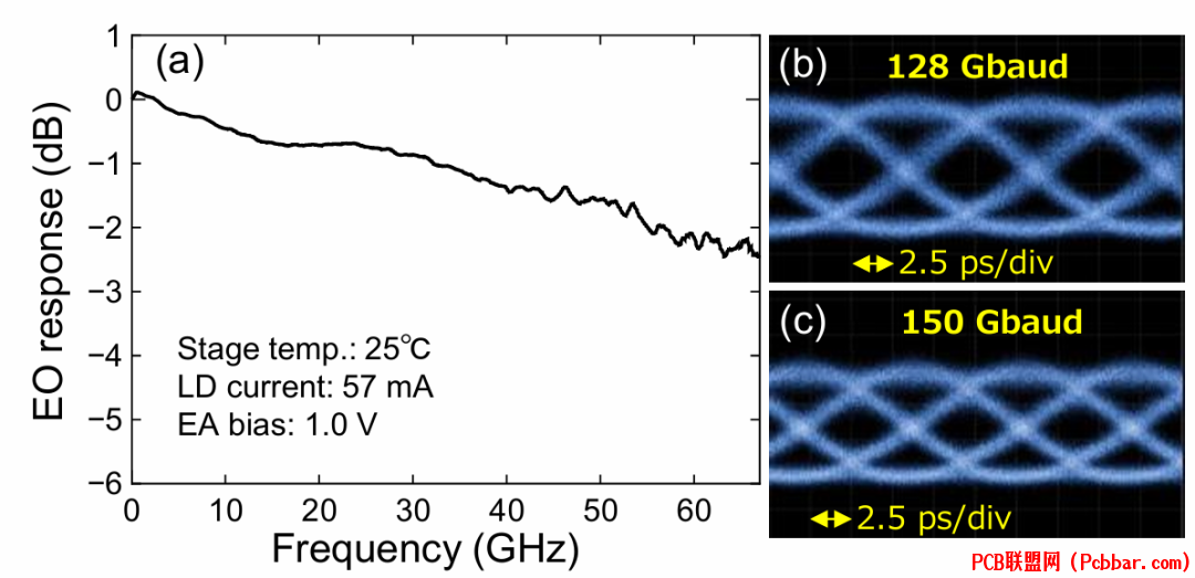

" \& Y+ Z  G' b- Z+ A3 t5 X图3. (a)测量的EO响应显示超过67 GHz的带宽;(b) 128 Gbit/s和(c) 150 Gbit/s NRZ信号的眼图。. r  m- v2 }: z2 G6 z0 ?5 K
% E: t" ]- g1 ~* C* @9 b( j图3展示了该器件的高速性能。图3(a)中的测量EO响应确认在1 VDC施加电压下3-dB带宽超过67 GHz,这是在没有电气端接的情况下实现的。这种高带宽得益于低电容的膜层横向二极管结构。图3(b)和3(c)显示了128 Gbit/s和150 Gbit/s NRZ信号的清晰眼图,动态消光比分别为2.67 dB和2.16 dB。
+ c8 [6 t6 ?8 f! I5 ^; }% f: P! [: m0 j
对于这些测量,电信号由任意波形发生器(Keysight M8199B)生成,并通过射频探针以0.5 VDC偏置施加到EAM,而激光器电流设置为56 mA。施加到射频探针的峰峰值电压对于128 Gbit/s和150 Gbit/s信号分别约为1.4 VPP和1.1 VPP。2 Y- Y8 J" s1 @# _& `6 G$ \
