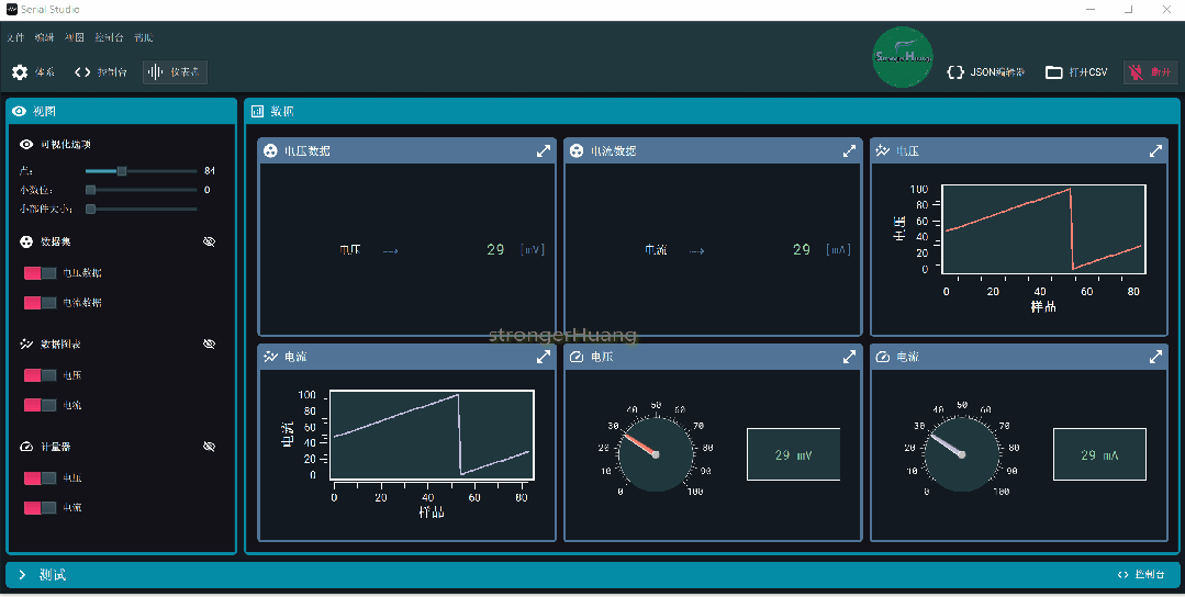

今天给大家分享一个比较实用的开源、免费的数据可视化小工具:Serial Studio
首先用一张图给大家看一下效果:
当然,这里只是展示了其中的一部分功能,下面给大家介绍更多相关内容。

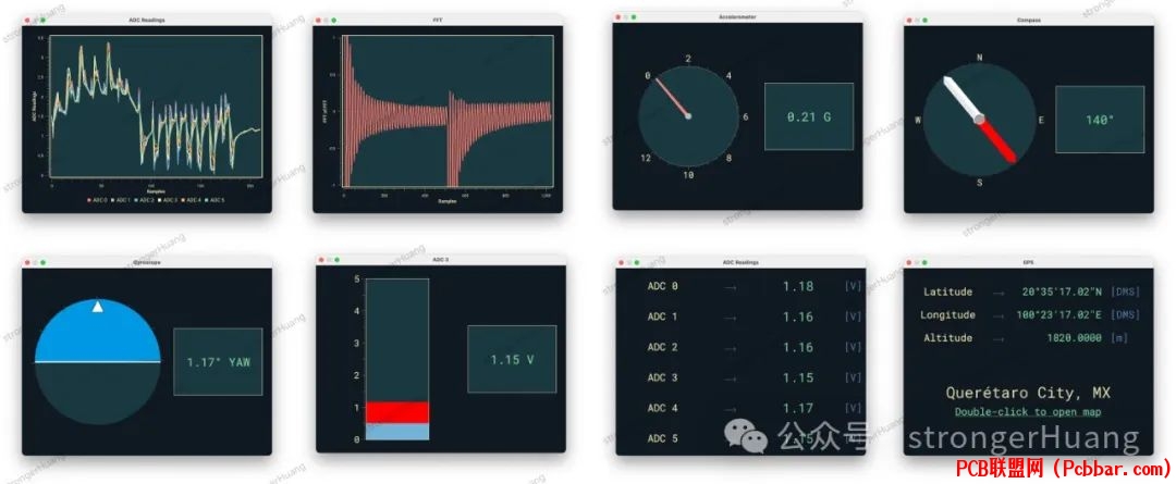

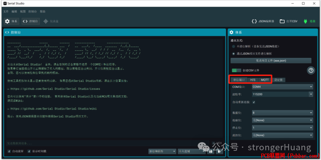

支持串口、网络、MQTT,只需要动动鼠标配置一下,就可以让你的数据生成可视化界面。
支持多种可配置的小部件,比如FFT 图表、多个数据图、对数图、仪表、条形图等。
Serial Studio 可以从接收嵌入式设备中实时的数据,并生成 CSV 文件,也可以充当简单的 MQTT 客户端。

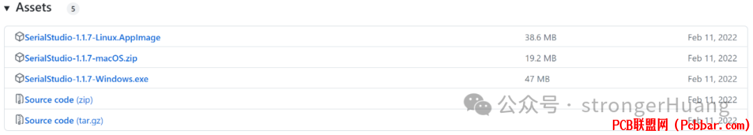

1、下载安装
Serial Studio是一个跨平台工具,支持Win、Mac、Linux三大主流的操作系统。
官方目前(2024-03)最新版本下载地址::https://github.com/Serial-Studio/Serial-Studio/releases/tag/v1.1.7
如果大家不能访问Github,可以在我公众号【嵌入式专栏】后台回复【嵌入式实用小工具】获取下载链接。
搞嵌入式开发,大部分还是Windows为主,exe文件的安装方法这里就不说了。

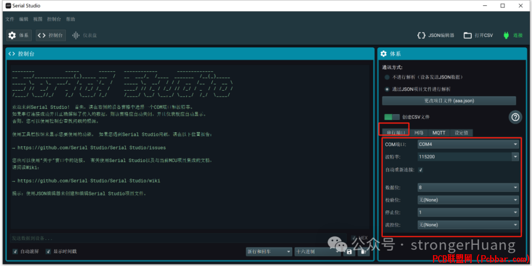

使用方法官方都有说明,这里以UART串口为例简单给大家分享一下。
打开软件,选择串口(前提硬件连接串口)并配置对应参数,主要是波特率:

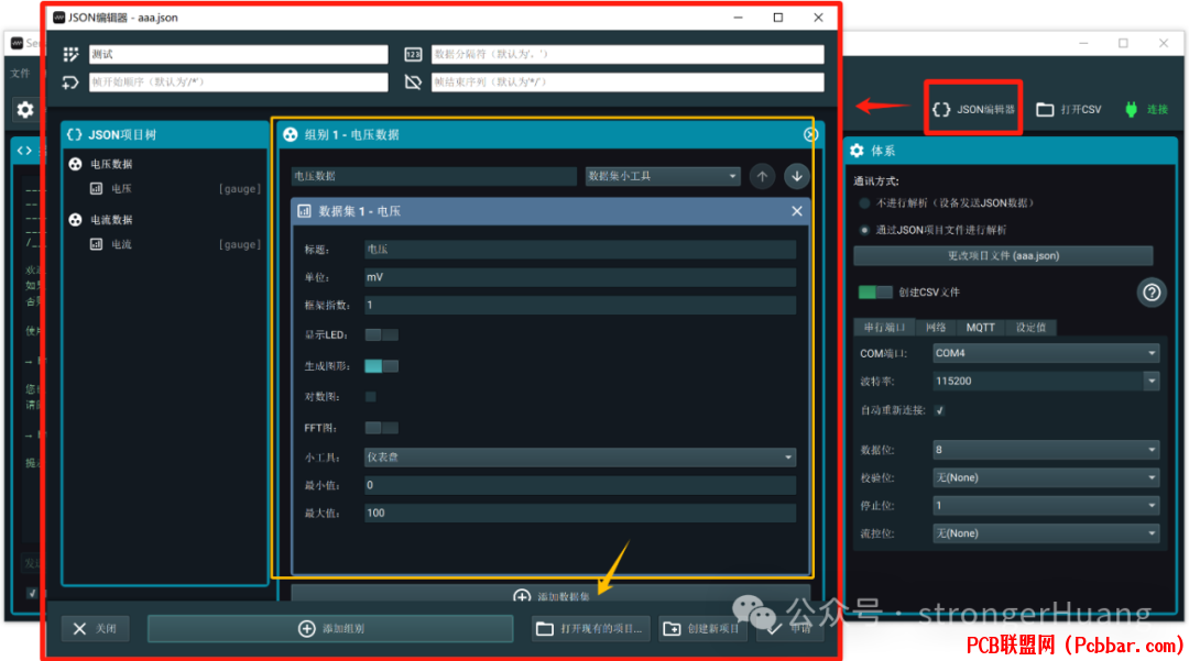

点击右上角【JSON编辑器】进行编辑(配置)可视化窗口(小部件):
这里配置了两组(电压和电流),配置好一组,【添加数据集】再配置另一组即可。最后,点击右下角√(申请)就编辑好了。
这里"协议“的配置都是默认:
  • 数据分隔符(默认为,")
  • 帧开始顺序(默认为'/*')
  • 帧结束序列(默认为"*/)

        Vol++;    if(100       Vol = 0;        Cur++;    if(100       Cur = 0;  }}下载代码到终端(开发板),运行代码,然后点击Serial Studio右上角【连接】即可看到如下的效果:
    看到这种效果,是不是觉得很实用?还有更多玩法,大家可以自行摸索。

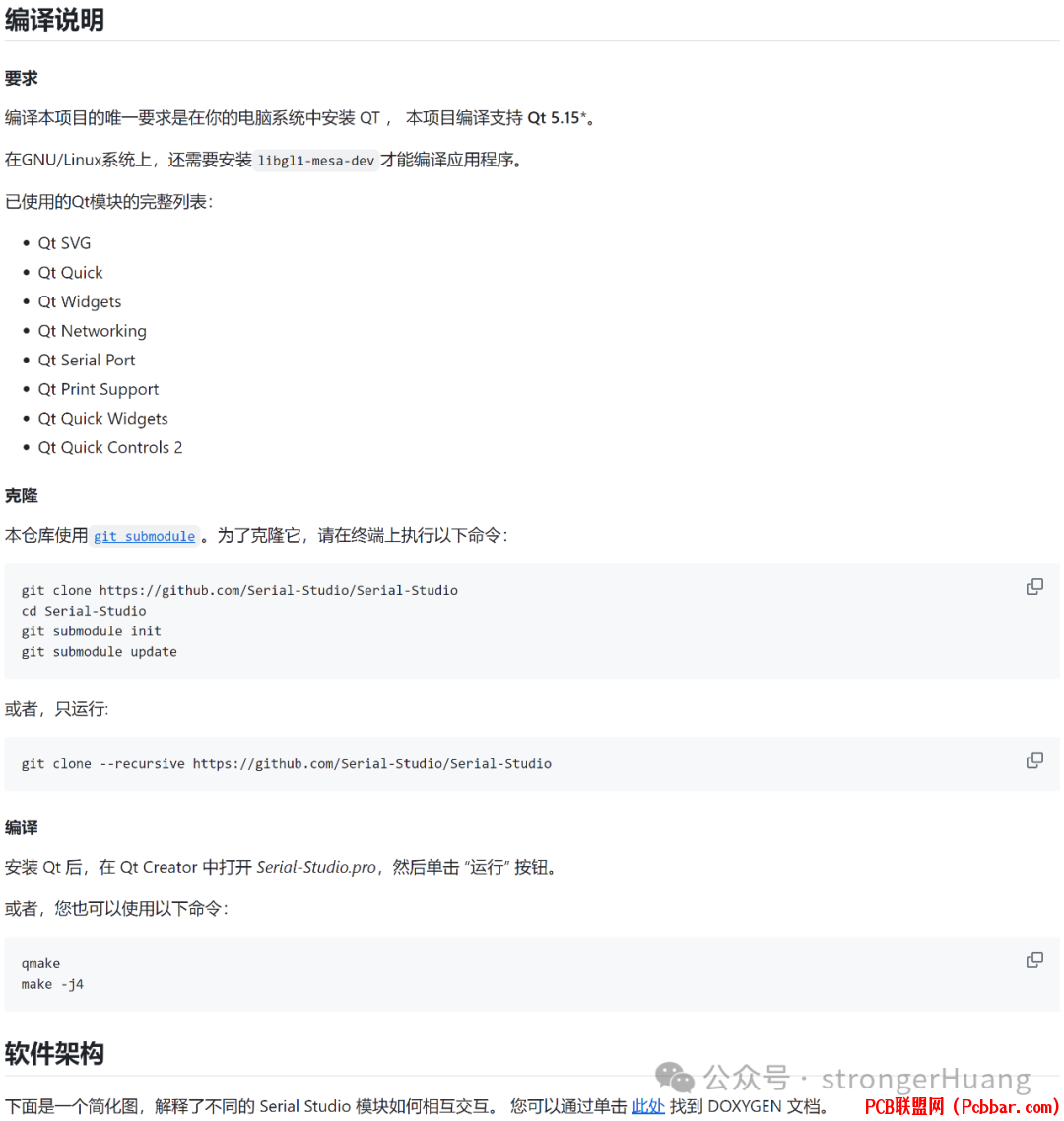

    Serial Studio是一款基于 Qt 的开源软件,开源地址:
    大家如果觉得功能无法满足自己需求,可以根据自己需求修改,官方也给出了开源代码相关的说明:
